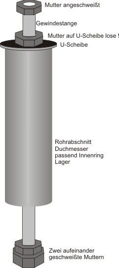

Wenn Du mit heiß/kalt arbeiten willst, dann ladd Dir nen passenden Dorn drehen, der bündig ins KUWE Lager passt und erwärme damit nur das Lager.Meiner Meinung nach ist ein Einziehwerkzeug aber die bessere Variante.
Hab mir das Ding einfach selber gebaut.
passendes Rohrstück, U-Scheibe aufgeschweißt, Gewindestange durch und ein paar passende Muttern. -
Also, hat alles geklappt ich danke euch allen. Ich hab mir das Werkzeug gebaut, DANKE an Diabolo für die Zeichnung, mit dem gings ja voll easy.

Hallo Leute , ich habe das gleiche Problem , könnt ihr mich die Zeichnung von euerem Spezialwerkzeug zukommen lassen
danke
