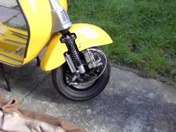

hat das schon mal einer gemacht? Passt das? Sieht das aus? Vielleicht sagr mit Pic? Greetz und Thanx
50N Schutzblech auf PK50
bin gerade dabei, sowas zu machen. Der Kotflügel passt leider nicht so einfach Plug n´Play, das löst jeder dann auf seine Art, je nach dem wieviel er bereit ist zu flexen
Hab mal ausm GSF dreist n Pic geklaut, hoffe trete damit niemandem aufn Schlips....mfg
geflext werden muss nichts, siehe hier:

ist auch ne PK-Gabel drin
ich bezweifel nun aber einfach mal dass der Kotflügen zur PK passt, schätze er wirkt dann etwas zu klein für das ganze
Wieviel Versatz hast du da jetzt im Endeffekt? Weil mittig lässt er sich ja ohne Arbeit definitiv nicht montieren, siehe Bild.

wie hast du das hinbekommen?
hast du fotos gemacht oder kannst du vielleicht hier erklären wies gemacht wurde, ich möchte meiner pk über den winter ein paar optische veränderungen spendieren... -
hab nicht ich gemacht - habe die Karre schon so gekauft
Versatz liegt bei ~5mm, fällt wirklich nur bei genauem hinschauen auf
meiner Meinung nach eindeutig die elegantere Methode, im Vergleich zum Aufflexen des Kotflügelswers ganz exakt haben möchte kann den Kotflügel ja in der Mitte auseinanderschneiden, einen Streifen Blech einschweißen und alles schön verzinnen
ich bezweifel aber immernoch dass der V50 Kotflügel zum PK Rahmen passt (rein optisch)
