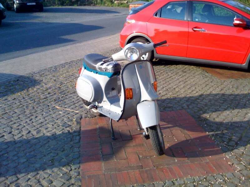

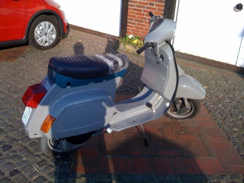

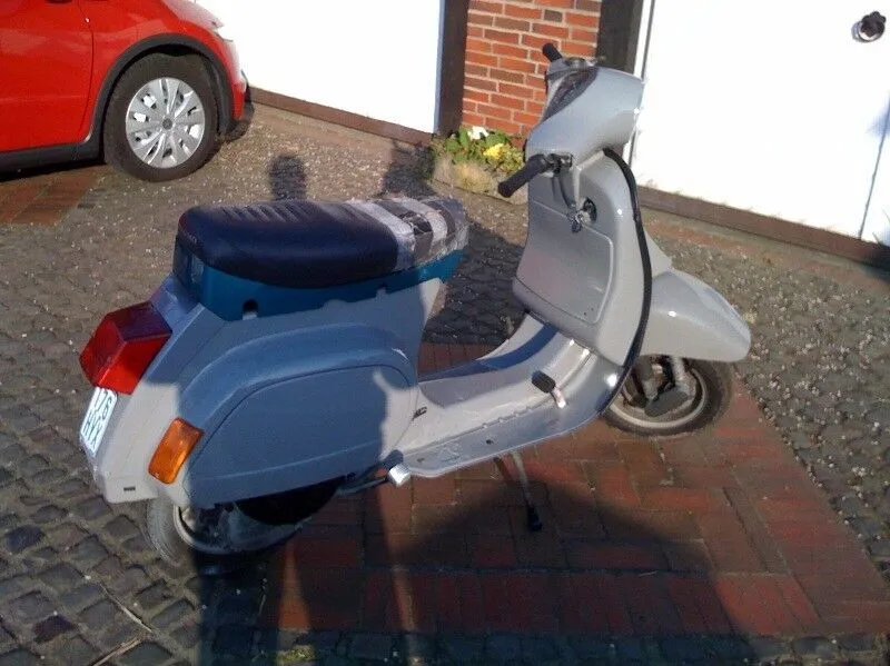

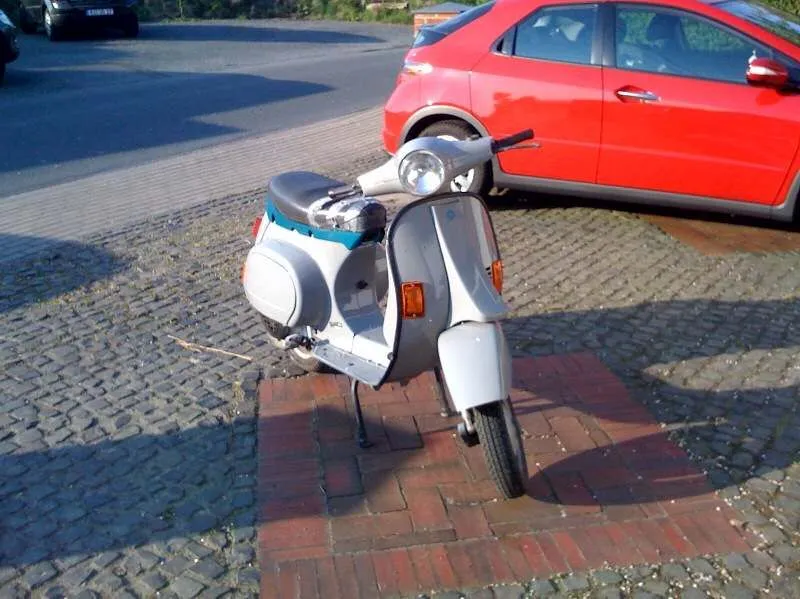

So Finale.
Alles fertig jetzt muss nur noch die andere Bank, die neuen Felgen und die Schriftzüge kommen und fertig is die Laube. 75 ccm drauf und jippi!! -
auf dem image shack scheiss kann ich nix erkennen. wie wärs wenn du die fotos direkt einstellst.(da wo die smilies sind auf dateianhänge klicken)
danke!
so auf die entfernung sieht die lackierung echt gelungen aus, fehlt nur noch eine schöne sitzbank ohne risse (hätte noch eine ;))
Naja ne Sitzbank war überall nicht mehr lieferbar jetzt lass ich meine Beledern, komme da günstig dran.
Gutes Ergebnis.
