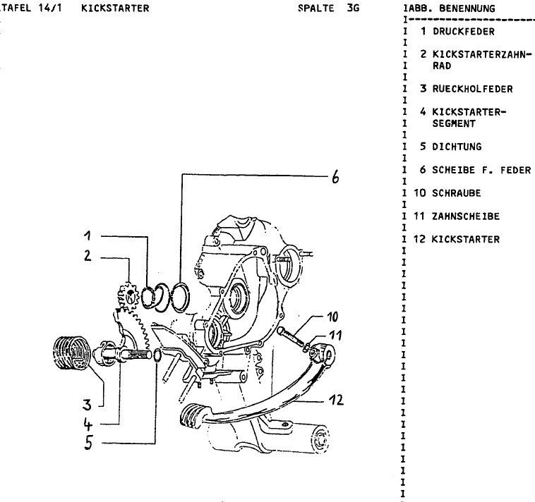

    Hallo vieleicht hilft das Bild aus der Teileliste
    MfG klaus

    • June 13, 2007 at 11:03
    Hast du das bis jetzt nur bei offenem Motor getestet?
    Falls ja, könnte ich mir vorstellen, dass der Kickstarterwelle dann das Widerlager in der kleinen Motorhälfte fehlte und sie sich deshalb etwas verkantet hat. Steck die Hälften in diesem Fall doch einfach mal provisorisch zusammen und schau, ob das Geräusch dann immer noch da ist.
    Die dünne Feder und den entsprechenden "Teller" (eher eine Art große gebördelte Unterlegscheibe), die unter das Ritzel kommen, hast du aber montiert?
    Edith meint die Teile Nrn. 1 und 6 auf dem Bild von kasonova.
