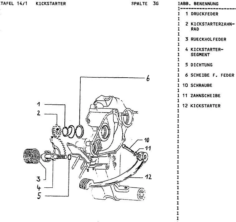

da ich das Problem habe dass das Kickstarterritzel (wenn Kickstarter im Nullpunkt also nicht getreten wird) an der Nebenwelle schleift und dadurch ein übles Geräusch verursacht (wie Getriebeschaden )
Meine Vermutung/Feststellung ist nun das, dass die Kickstarterwelle zuviel Spiel in den Gehäusehälften hat, dadurch verkantet und das Kickstarterritzel im Nullpunkt daher nicht ganz zurückdrückt sodass die Kickstarterritzel-Einheit an die Nebenwelle kommt.
Wieviel Spiel darf sein/ist normal bei der Kickstarterwelle?
Und noch eine Frage: Wird an der Kickstarterwelle irgendwo eine Beilagscheibe aufgesteckt innen/außen??
