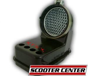

-Woher bekomm' ich die beschriebene HD? Kannst du mir Links geben?
-Kannst du mal ein Bild einstellen mit deinem Luffi? Kann mir den nicht vorstellen -

hier der link zur HD
und hier ein bild wo die löcher rein kommen hab ich rote kreuze gemacht -
