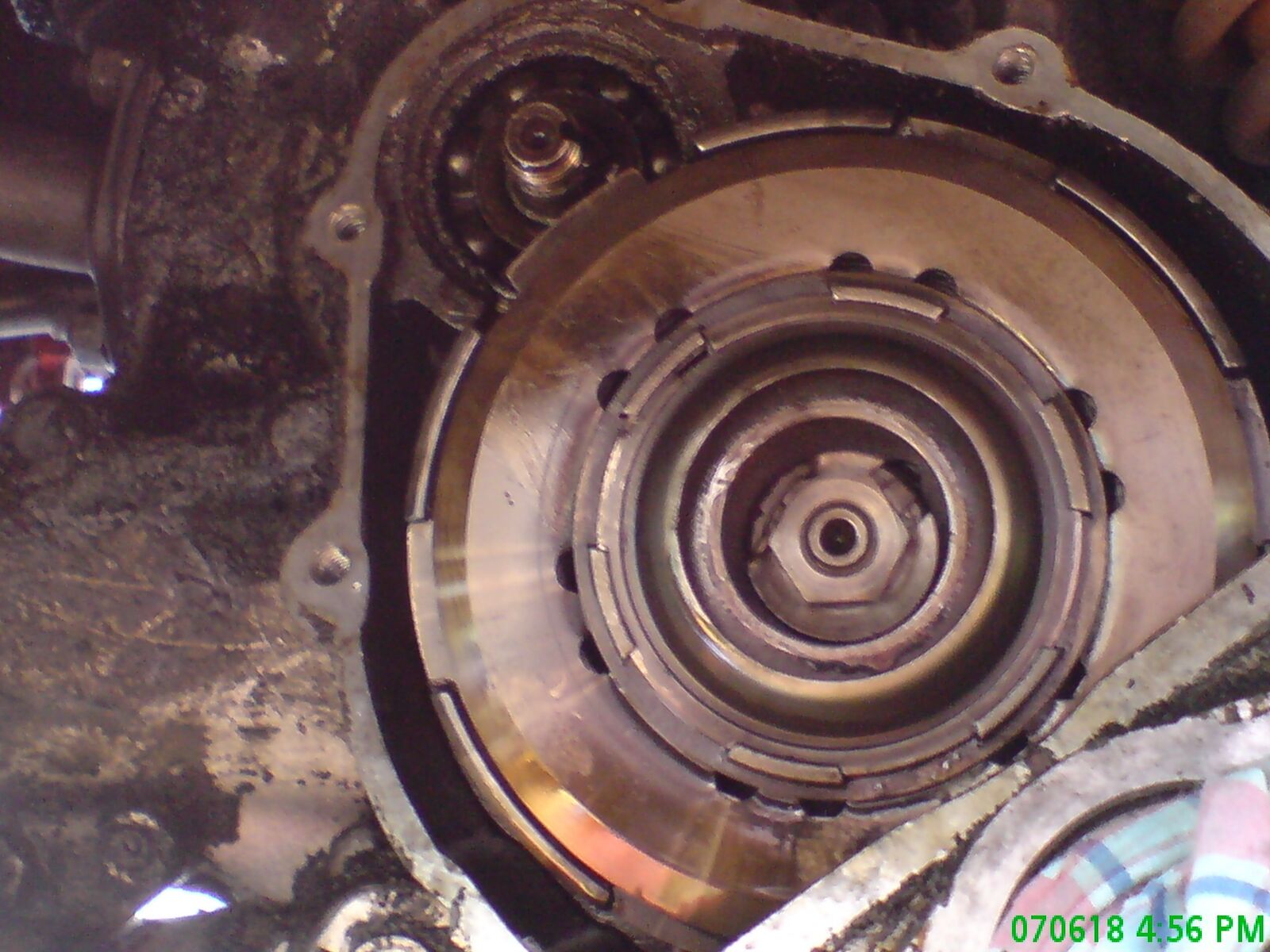

So, teile zum ausbau sind heute angekommen. werde mich jetzt einfach mal mit sämtlichen anleitungen die ich gefunden habe und meiner werkzeugkiste zu meiner 50 n special bewegen. wünscht mir glück
ich hoffe das es nicht doch was schlimmeres ist.

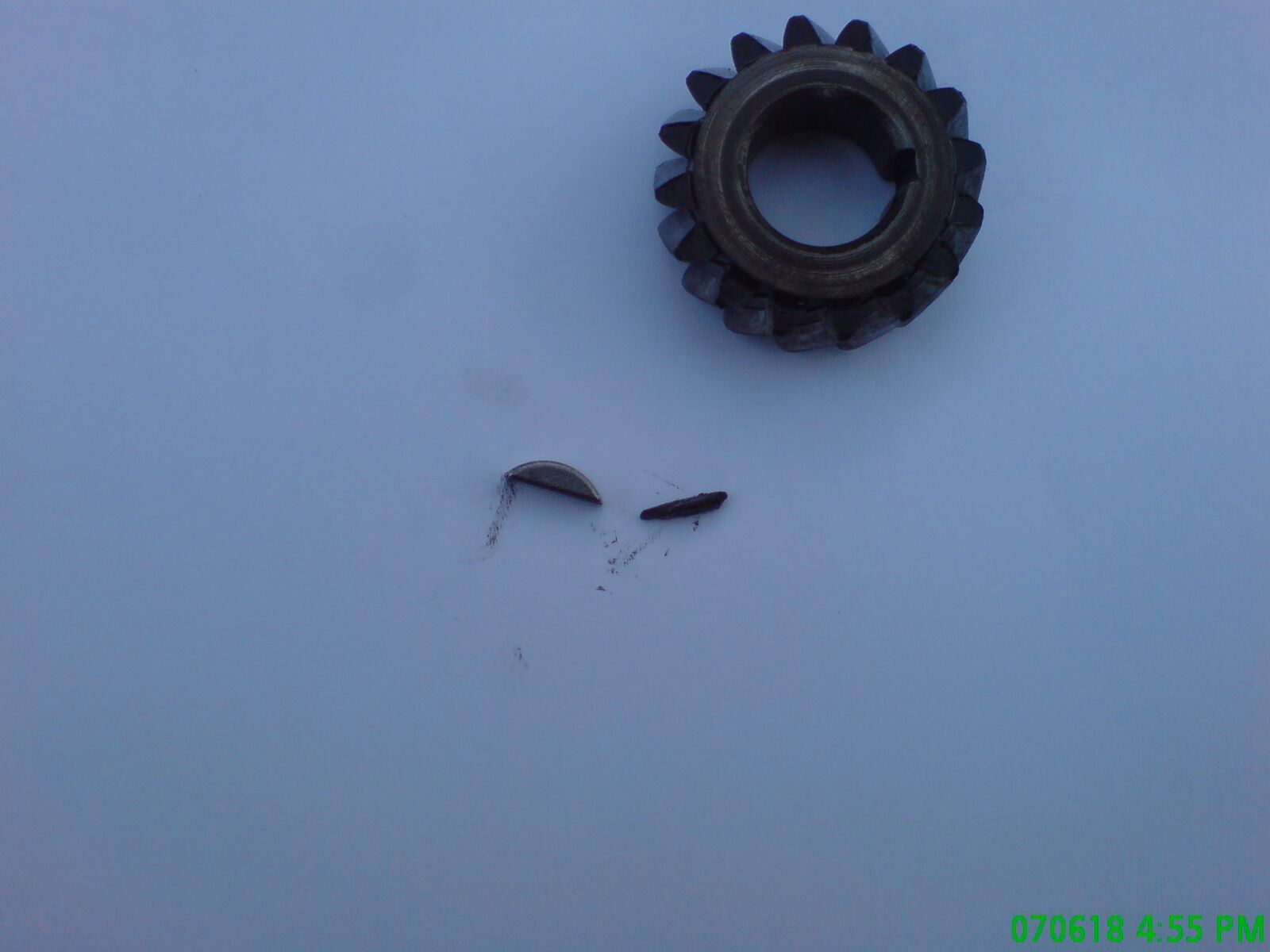

so nen shit, der keil von der kurbelwelle is hü. den keil den ich bestellt hatte scheint für diesen zweck zu klein zu sein. 10x3x3 welcher ist dafür denn der richtige?

Welche Maße hat denn dein alter Keil? bzw, welche hatte er, als er nicht gebrochen war -
gute frage, erstmal danke für den tip von S I P habe ich jetzt den größeren bestellt (2x man weiß ja nie
keine ahnung wie groß er vorher war, der war nur noch schrott siehe foto neben neuen 10x3x3 der noch zu klein ist uiuiui -
so!
mit dem größeren keil, war es kein problem.
danke nochmals für die guten tipps.
