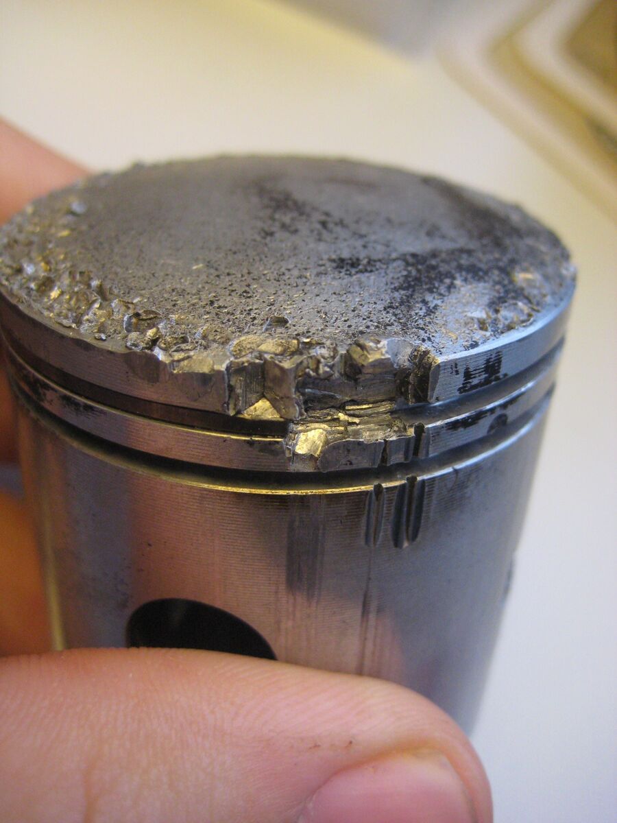

so hat zwar etwas gedauert, weil ich mir zwischendurch ne neue vespa gekauft habe, jetzt bin ich endlich dazu gekommen den zylinder zu wechseln.
das resultat meines klemmers sehr ihr auf dem bild.
ich bin mir auch relativ sicher, wie es dazu kommen konnte. natürlich war ich erstmal etwas "erstaunt" als ich den zylinder kopf abgenommen habe, denn der sieht in etwa genauso aus wie der kolben auf der obenren fläche.
der zylinder an sich hat fast garkeinen schaden genommen. jetzt zum "tathergang".
ich vermute, dass sich ein teil des sicherungsringes vom kolbenbolzen gelöst hat oder abgebrochen ist. denn dieser war nur noch zu 2/3 vorhanden als ich den kolben ausgebaut habe. vermutlich hat dann dieser auch das klingelnde geräusch verursacht kurz vor dem klemmer.
bau heute den alten 50 ccm wieder ein:-(
