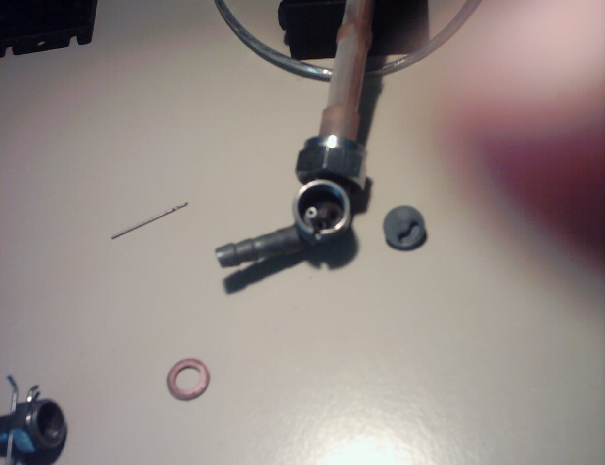

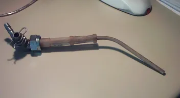

Zusätzlich hatte ich ein Loch im Tank. Habe nun einen neuen Tank dran und das ist auch alles Dicht. Allerdings bin ich mir net sicher ob das kleine Rohr im Tank oberhalb des Benzinspiegels sein sollte oder ob es richtig ist, das es im Benzi liegt. Seit diesen beiden "Reparaturen" ist dieses Problem halt vorhanden.
