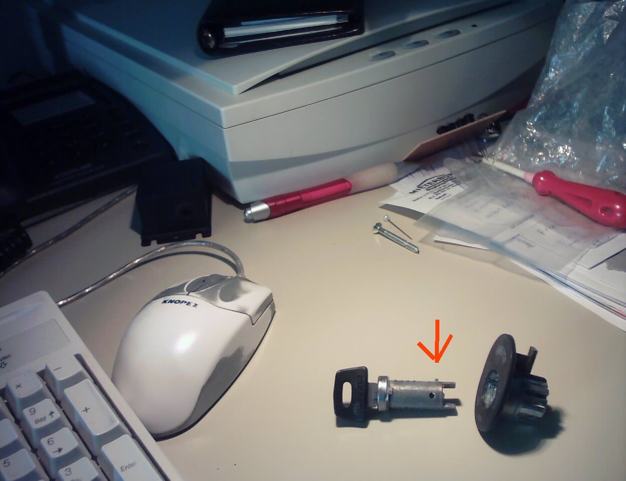

    • June 17, 2007 at 11:31
    Hallo;
    wenn es sich wirklich um eine XL2 handelt, hast Du die falsche Gebrauchsanleitung.
    Bei der XL2:
    1. Schlüssel in Stellung "OFF" drehen
    (das geht auch wenn der Schlüssel abgebrochen, und der Rest noch im Schloss steckt. Rest einstecken und drehen.

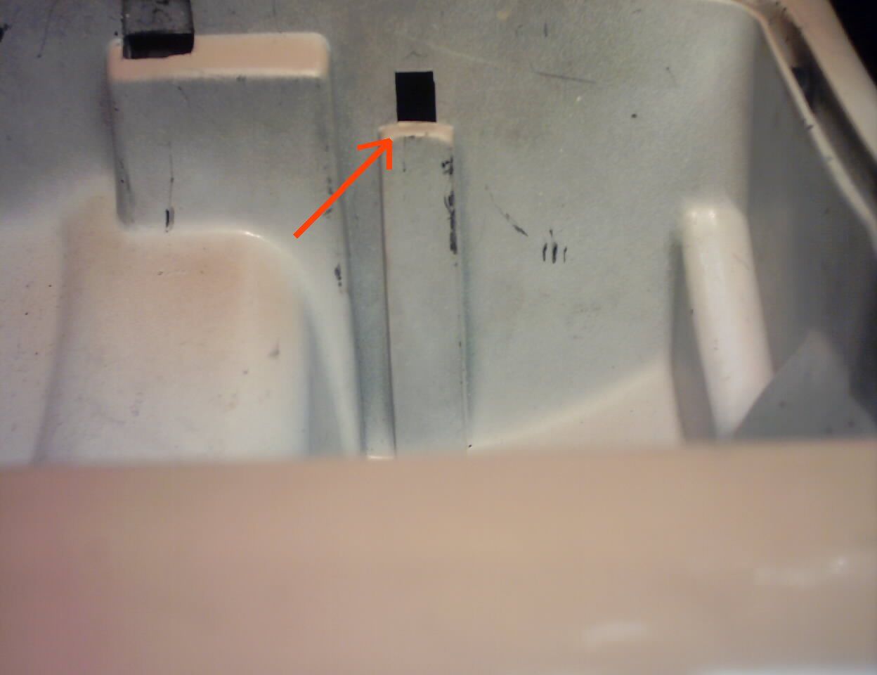

    2. Handschuhfach öffnen
    Auf dem bild 1 siehst Du das viereckige Loch.
    oberhalb dieses Loches ist das Schloss
    jetzt kommt das Schwierige, zuerst musst Du den Schlüsselrest so im Schloss befestigen, daß Du den Schleßzylinder damit herauszieben kannst. Je nach Länge des Restes Sekundenkleber ober kleine Keile neben den Schlüssel. Durch das Loch kannst Du nun nit einem kleinen Schraubendreher anfangen zu Fummeln. Dabei muß die Kleine Nase welche auf dem 2ten und dritten Bild zu Sehen ist, hineindrücken.
    Dann kann man den Zylinder mit dem Schlüssel herausziehen.
    Die Kaskade und den Schalter kannst Du ruhig wieder anbauen, da das nur ab muss wenn die Lenkersperre ausgebaut werden soll. Das Schloss kann nur wie oben beschrieben ausgebaut werden.
    Da die Nase nicht so wie auf dem Bild frei steht sondern zwischen zwei Teilen, kann das schon mal 1/2 Stunde dauern bis Du triffst.

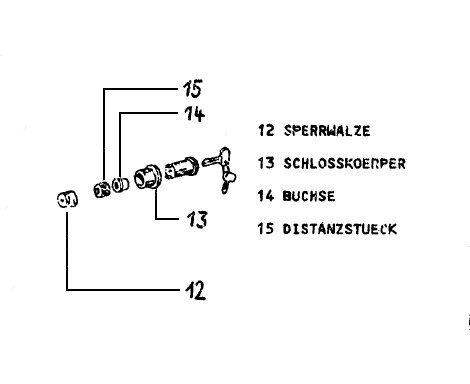

    Im Bild 4 ist die Reihenfolge der Teile zu sehen,
    Viel Glück

    Danke für diesen Eintrag, hatte's heute in fünf Minuten... Glück??
    Oder Trick: hatte Kaskade ab und Handschuhfach los geschraubt. So konnt ich mehr oder weniger gut sehen was ich da mache (kleine Taschenlampe...). So war der Pin schnell gefunden uns das Schloss ausgebaut!

    • July 22, 2007 at 21:12
    ich hab diese blöde Abdeckkappe mit ner Trennscheibe klein gemacht.
    Dann geht das Handschuhfach ganz bequem ohne Beschädigung ab und du kommst bequem an diesen verfluchten Pin.
    Steht er nicht auf OFF, dann wirst du den Zylinder wohl zu Brei bohren müssen
