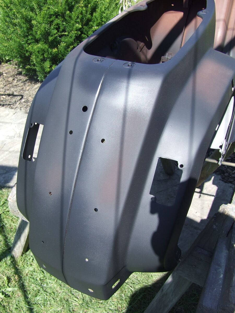

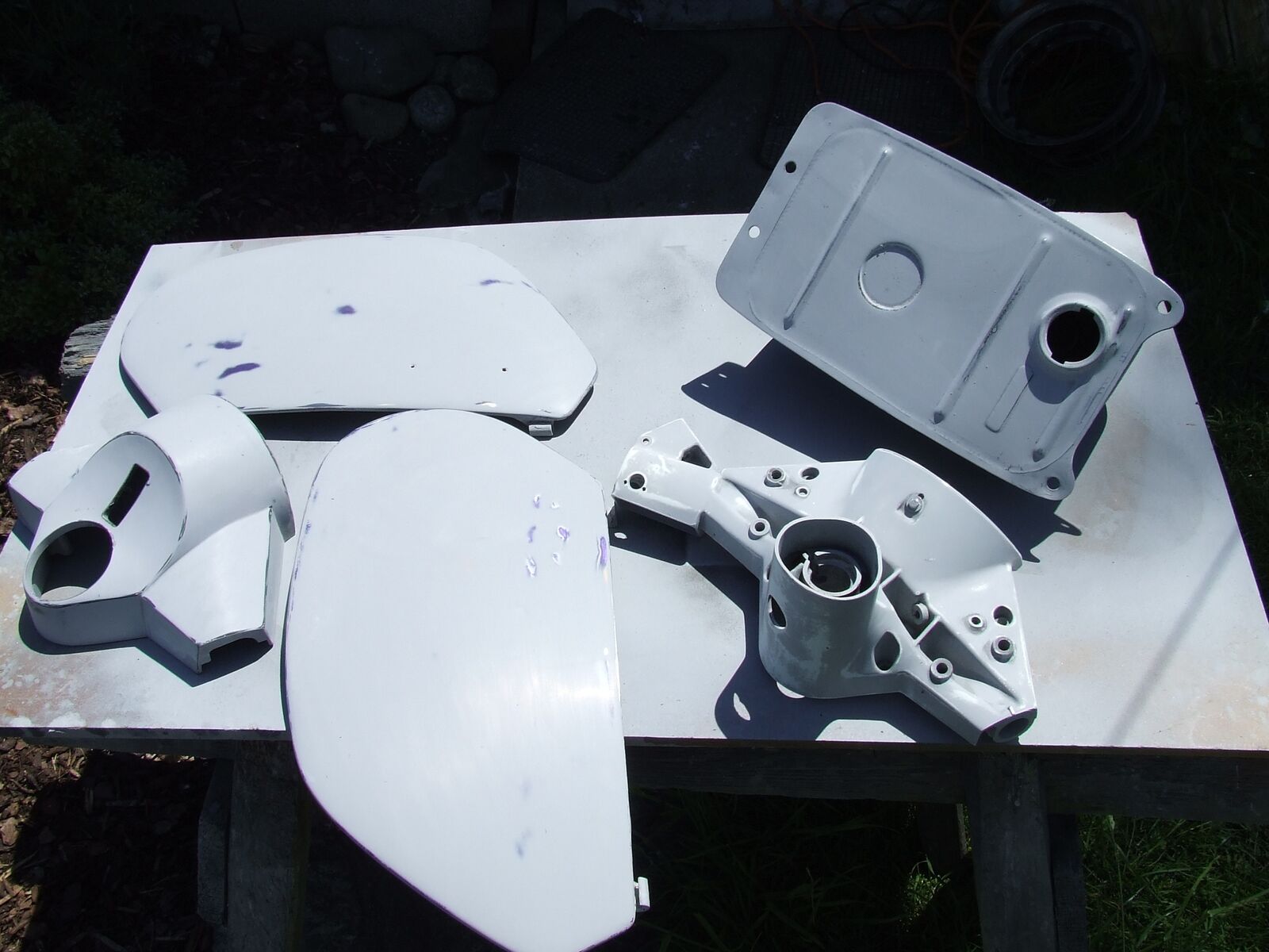

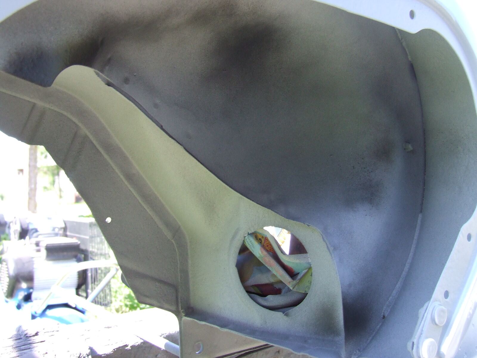

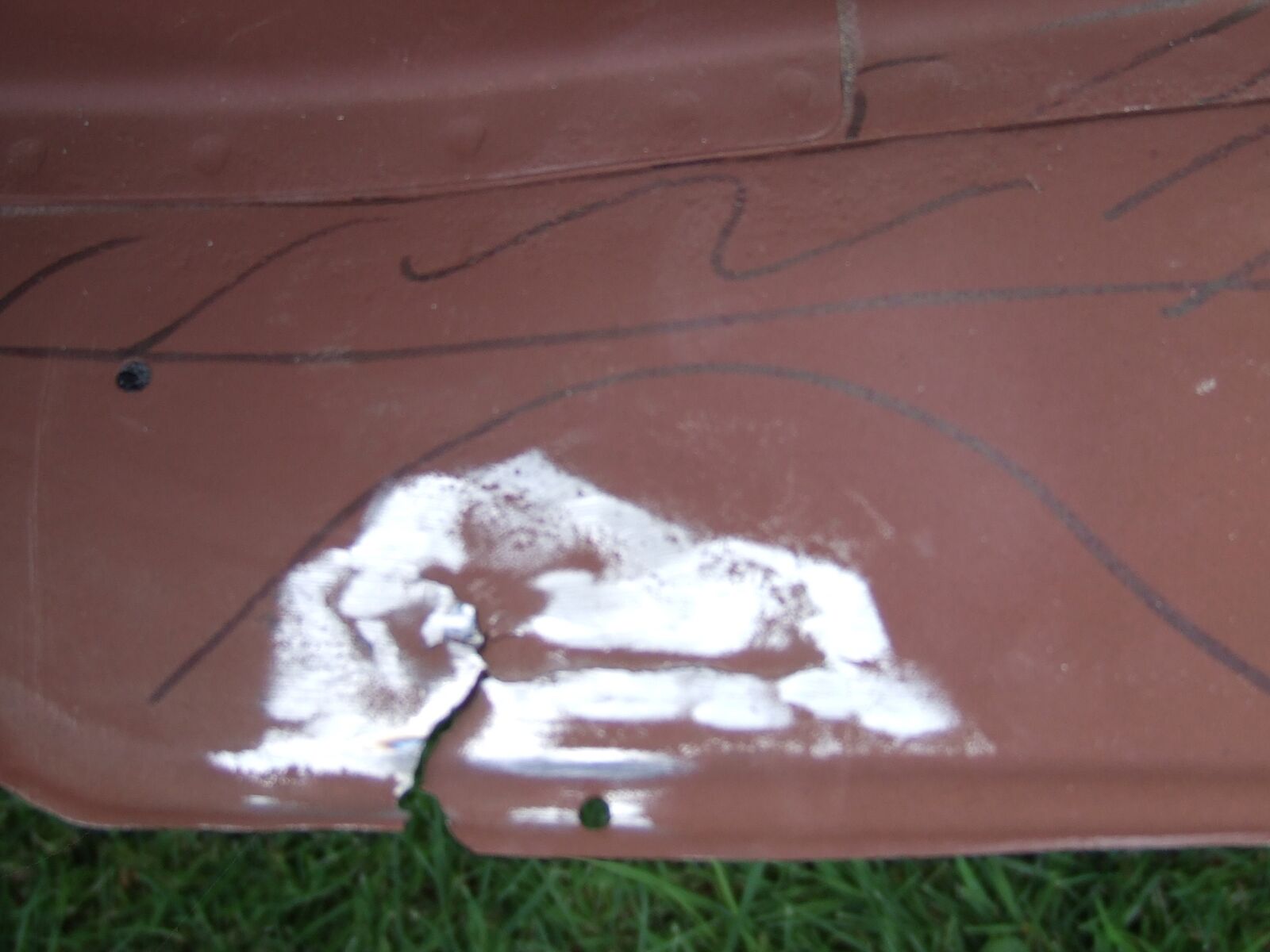

Mit was hast du die Vespa grundiert???
Marco -
das die kritischen stellen mit Brunox Epoxy danach mit 1K Washprimer rotbraun , dann noch mit 1k grundierfüller express (hier hauptsächlich die trittblech unterseite und die innenräume ) aussen mit 2K Grundierfüller (das schwarze Zeug)
ja sehr schön

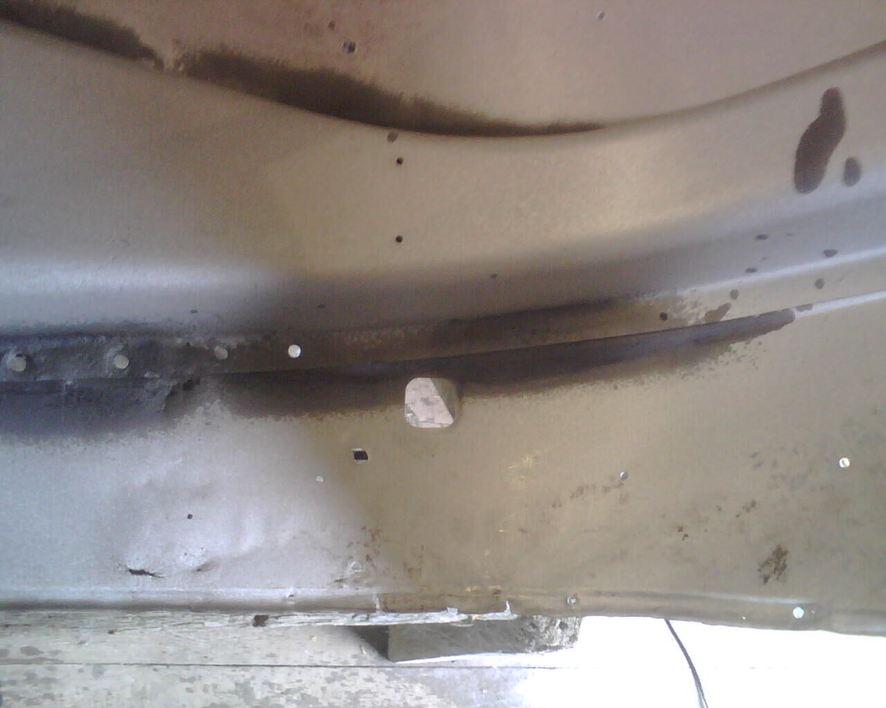

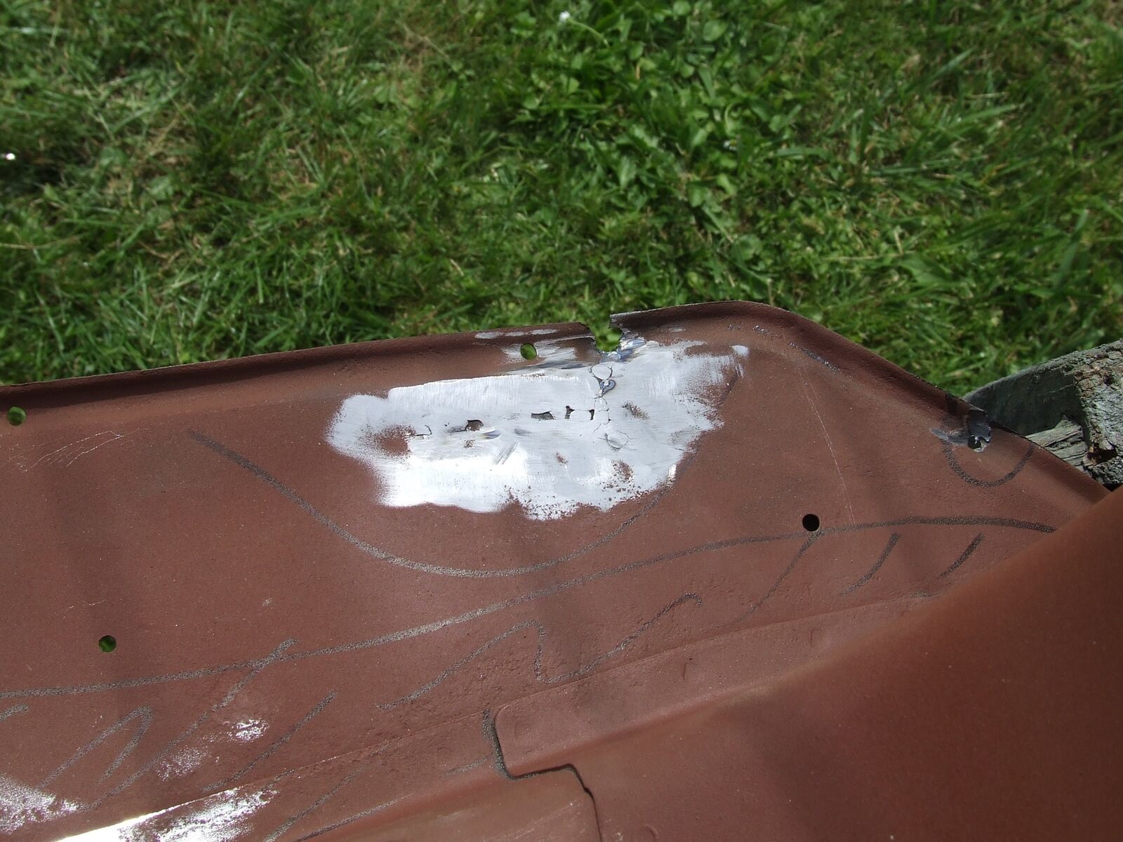

Wiso hast du die Stellen an der die Hauptständerschrauben durch den Rahmen gesteckt werden gespachtelt. Das platzt dir doch beim ersten anziehen der Schrauben alles ab. Der Rest auf dem Trittbrett beim ersten Aufbocken oder wenn man beim Antreten gerne mal aufs Trittbrettabrutscht und es verbiegt.
edit meint das es nötig war ne dünne schicht aufzutragen
,Zitat
Der Rest auf dem Trittbrett beim ersten Aufbocken oder wenn man beim Antreten gerne mal aufs Trittbrettabrutscht und es verbiegt.hängst stark davon ab wie dick der spachtel aufgetragen ist ,bei meiner rally hab ich auch spachteln müssen und da platzt nichts und das seit gut 5 jahren ned
so schlecht ist spachtel nicht wie immer gesagt wird kommt halt auf die verarbeitung drauf an
