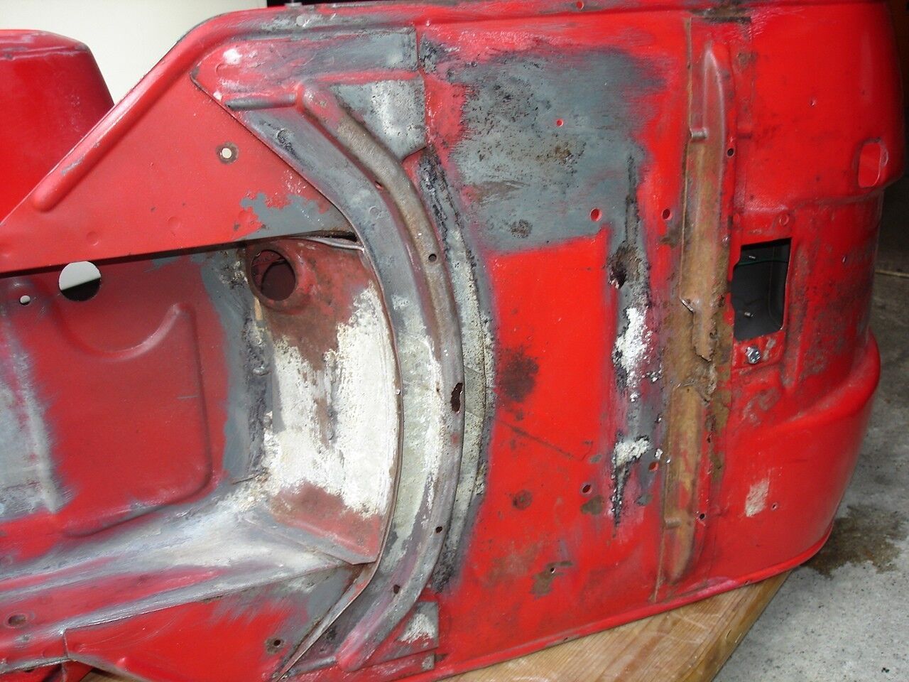

    Ich bin neu hier und seit ein paar Tagen nun endlich Stolzer Besitzer einer Vespina. Ich habe für die PK 50 Bj.1985 mit 4 Gang ohne Blinker und E-Starter usw. Der Motor wurde wohl Überholt da er gut läuft,ein paar Neuteile verbaut sind und sehr sauber aussieht.
    Er hat ein paar Dellen und hinten beim Rücklicht ein paar kleine Rostlöcher,ansonsten ist er komplett Rostfrei nur eben hinten nicht.
    Beim reinigen des Radkastens Hinten ist mir nun aufgefallen das die Stoßdämpfer Aufhängung doch sehr angegriffen ist.
    Meine Frage nun ist es möglich diese stelle gut zu schweißen,hat vielleicht schon jemand selber an der selben Stelle so etwas gemacht?
    Wie kann ich Lenker Blinker nachträglich verbauen und wie muss ich diese anschließen?
    Wäre sehr nett wenn ich hier Hilfe bekommen würde damit mein Traum einer Fahrbereiten Vespina nicht doch noch Platzt.

    da würd ich erst mal mit nem Dremel, bzw. Bohrmaschine bis auf nackte Blech runtergehen und mit Rostumwandler arbeiten und anschliessend neu grundieren

    damit das nicht passiert musst du das halt machen.
    Ich wills noch einma anders formulieren:
    - Motor raus
    - Dämpfer raus.
    - Mit der Bohrmaschine und Grobreinigungsbürste Flächen bis aufs nackte Blech schruppen
    - Mit dem Dremel in die Ecken und auch bis aufs nackte Blech
    - Gründlich waschen
    - Rostumwandler
    - Waschen
    - Grundieren
    - Unterbodenschutz auftragen
    - Wieder alles zusammenbauen.
    Sollten Löcher erkennbar werden muss geschweisst werden
    PS: Das gute an der Grobreinigungsbürste (aka "Negerkeks") ist, dass sie zwar brutal Rost, Dreck und alle Lackschichten herunterschrubbt, aber das Blech dabei nicht in der Substanz verändert wird (im Gegensatz zur Drahtbürste)
    Weitere Infos bekommst im
    Die verkaufen gute Ware. Such dir da was nettes zusammen, mach es einmal und du hast Ruhe!
    Kauf nicht irgen nen Scheiss ausm Baumarkt wie Nigrin oser so etwas

    Das Wasser und der Sauerstoff haben leider Gute Arbeit geleistet,das ich das doch schweißen lassen muss wenn ich noch dauerhaft Freude haben will mit der kleinen.

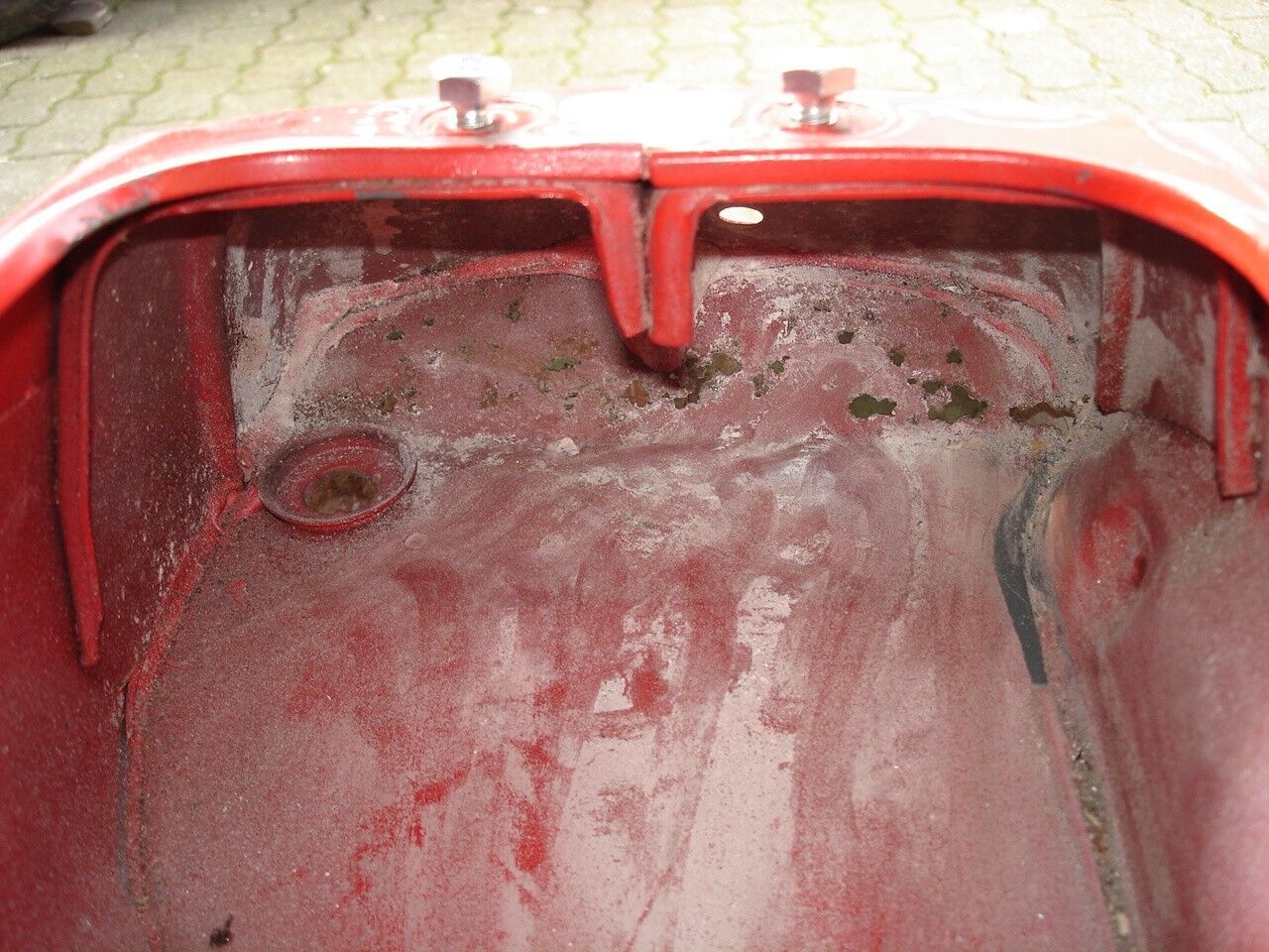

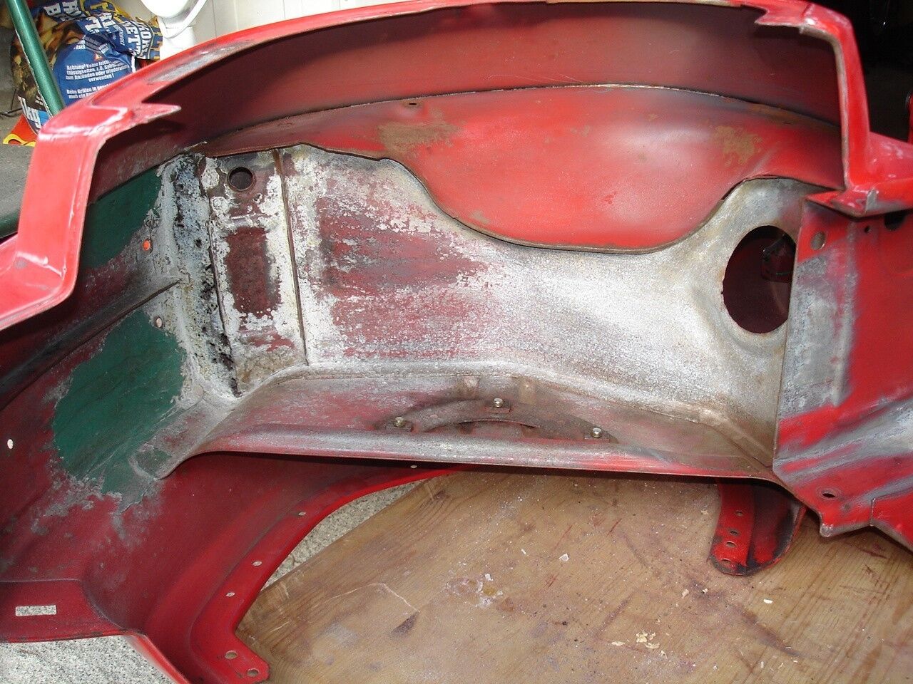

    Habe angefangen zu schleifen,aber da mir das zu Blöd ist und doch erheblich Rost vorhanden ist werde ich sie nächste Woche Sandstrahlen lassen.
    Danach wird der Schweißer es auch leichter haben wat zu sehen.

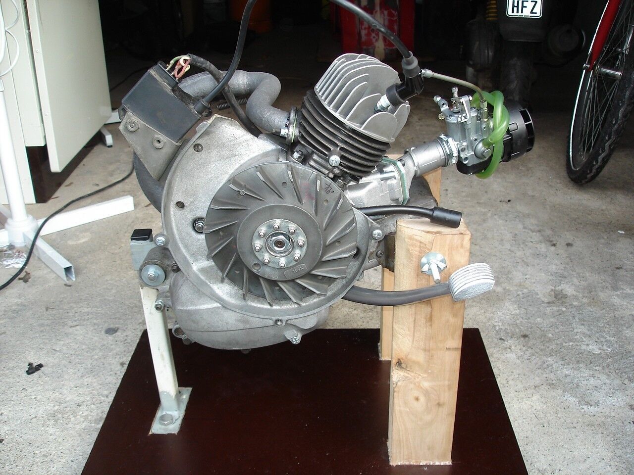

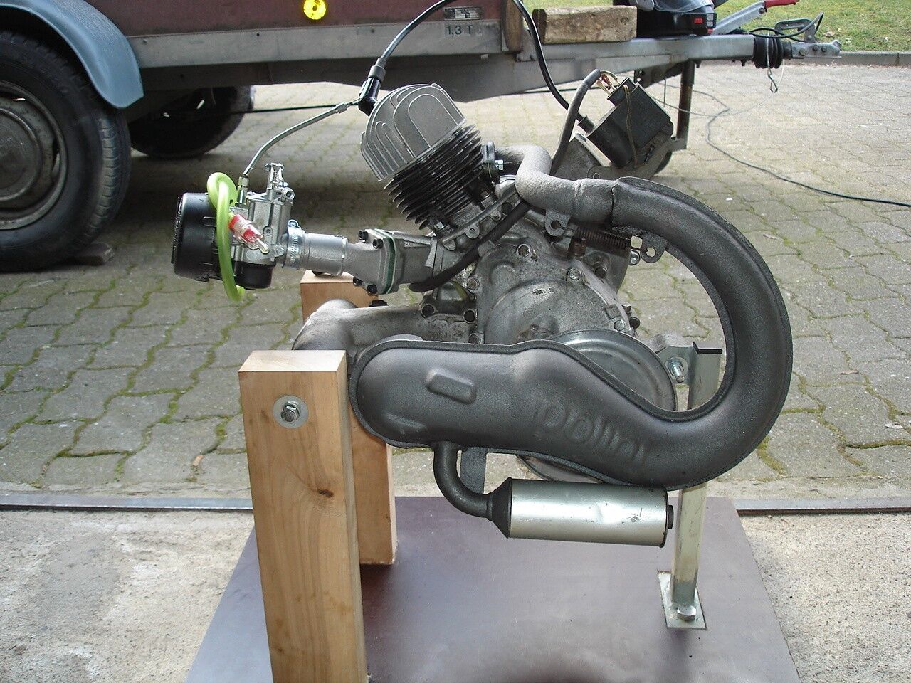

    Der Motor ist endlich Fertig und das Setup ist wie folgt :
    Polini 112ccm Kurzhub
    Mazzu Rennwelle 20/20mm Konus
    PK Spezial Lüfterrad 1600g
    RMS Primär 2,86
    4 Scheiben Kupplung mit verstärkter Feder
    Polini Membran Ass 19mm
    Del'Orto 20/20
    Malossi Luftfilter
    Polini Righthand
    Werde dann versuchen nächste Woche neue Fotos zu machen,wenn sie Frisch gestrahlt wurde.;)

    Kabel zur Zündspule lässt aber nicht so, oder?? Die Schlauchschelle änderst aber auch, oder? Ansonsten hast sicher ein Falschluftproblem.
    Mir kommt der 19/19er fast zu klein vor für den 112er

    • March 28, 2008 at 22:40
    Klar wird das noch geändert,ich hab ja auch nur nen probe lauf gemacht und die Zündung eingestellt.
    Wenn alles fertig ist,werde ich sie eh nochmal zu R.T.O bringen und alles abchecken lassen. ;)
