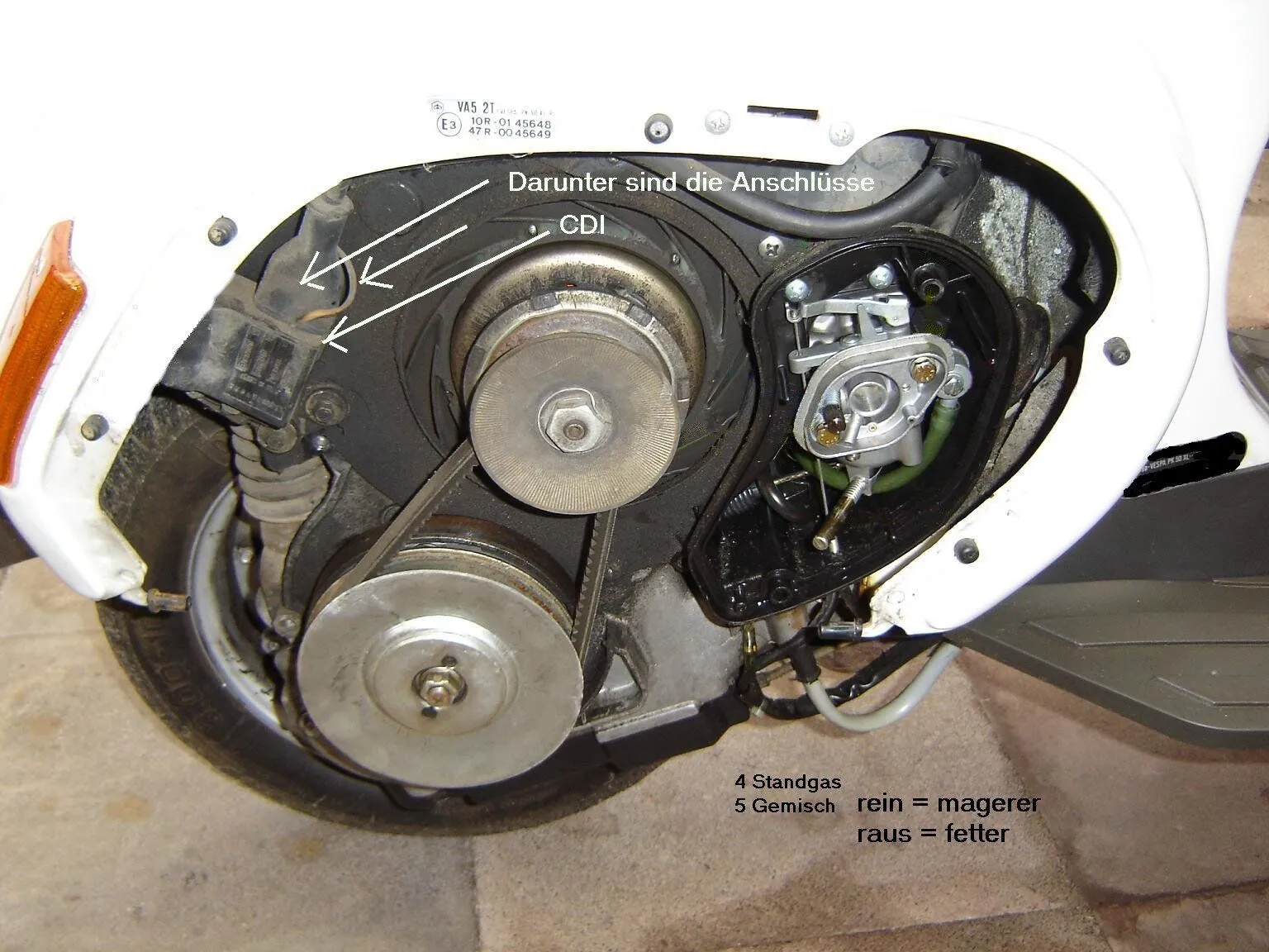

    Nein, natürlich nicht. Schau auf dem Bild (Copyright liegt bei Klaus). Dort siehst Du die Leerlauf- bzw. Standgasschraube (Nr. 4 = schwarze Schraube), die bei geschlossenem Luftfilter nicht zu sehen ist wenn der Gummistopfen im LuFi-Gehäuse noch drin ist und die Gemischschraube (untere Schraube), die bei geschlossenem Filter einstellbar ist.

    Ja genau,nur warum nennt Ihr sie dann Leerlaufgemischschraube?
    Am Gemisch wird da nichts verstellt,einzig und allein der Anschlag für den Gaszug wird eingestellt.
    Weil ich genau diese gemeint habe, die Nr. 5 auf dem Klausbild.
    Warum Leerlauf? Naja gut, man könnte auch Leerlauf- und Teillastbereichgemischschraube sagen :D
    Nochmal: ich meine nicht die zur Einstellung der Vorspannung des Gaszugs!
