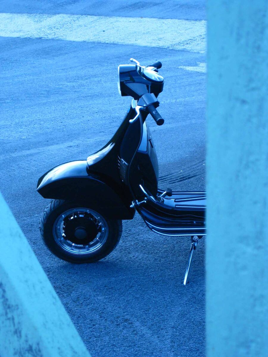

    Sodale,

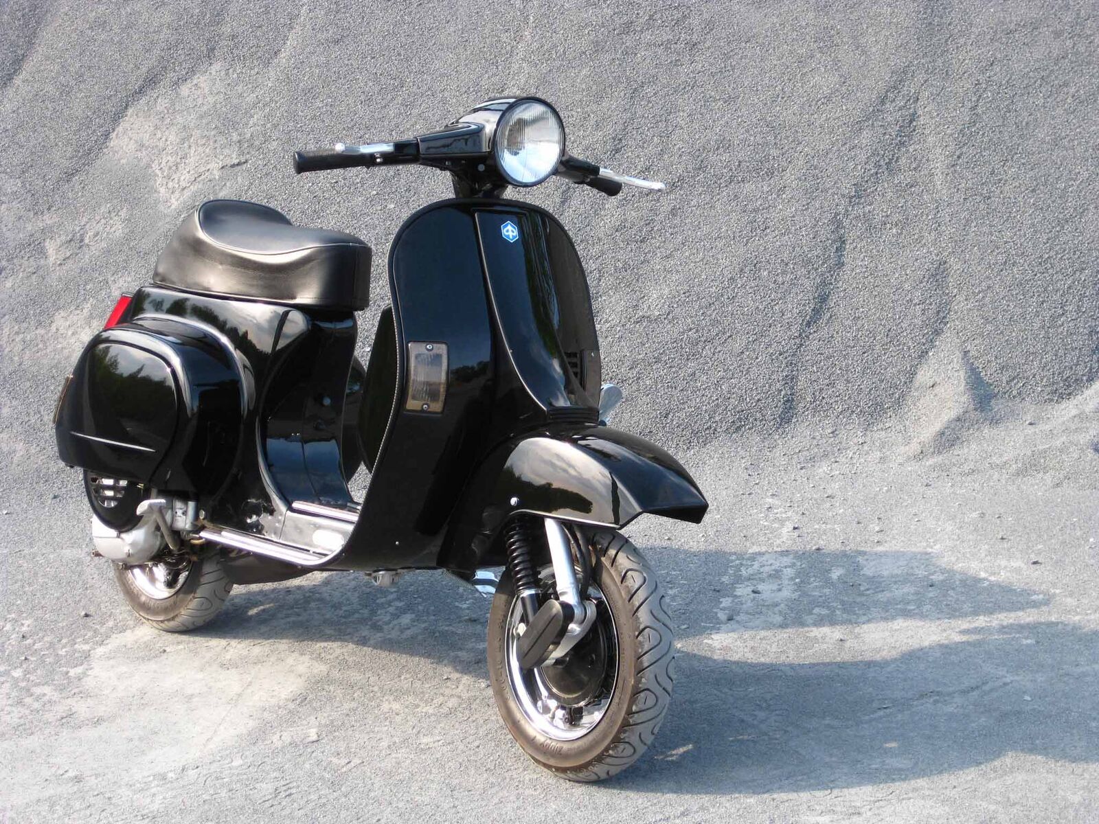

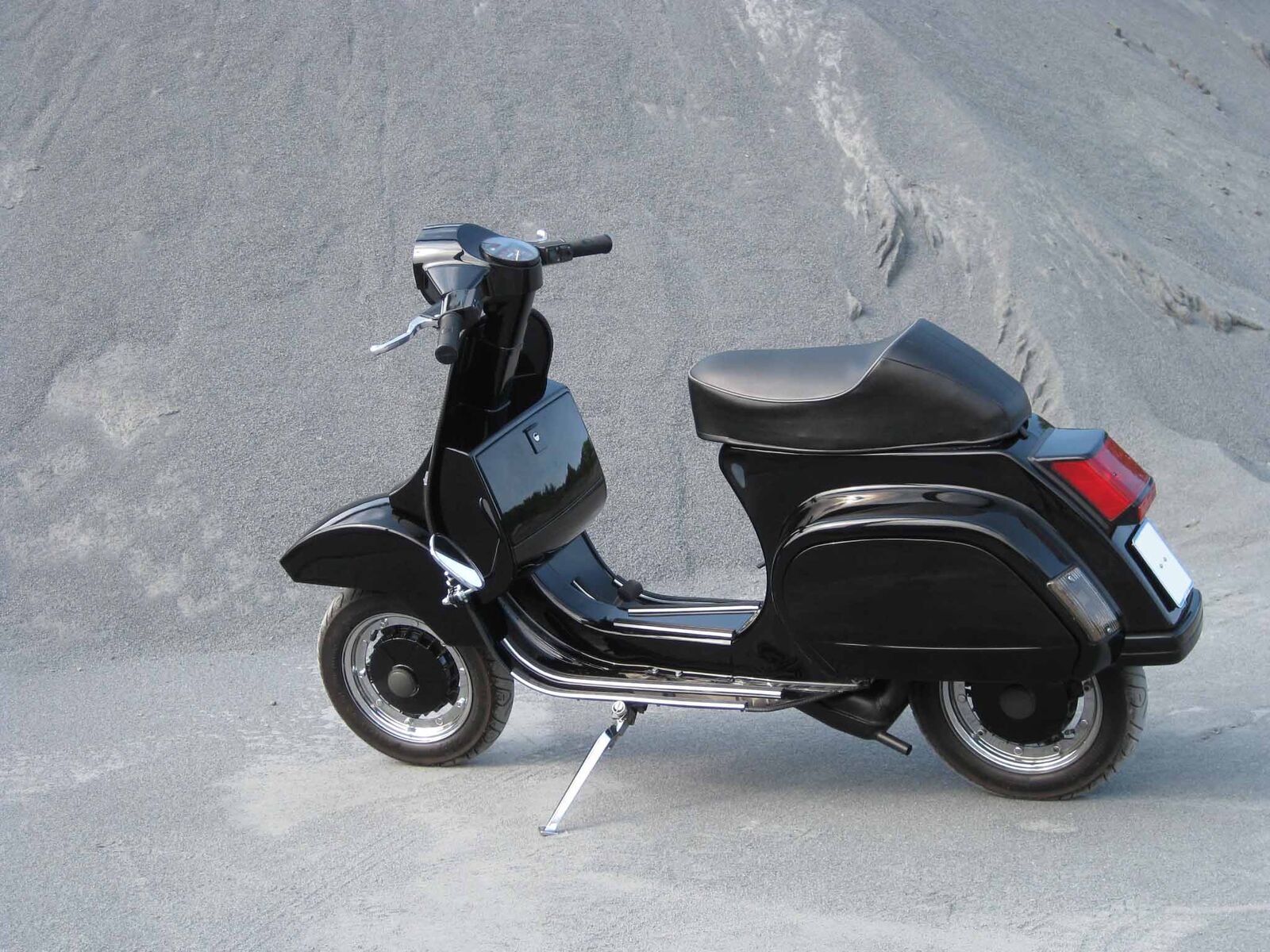

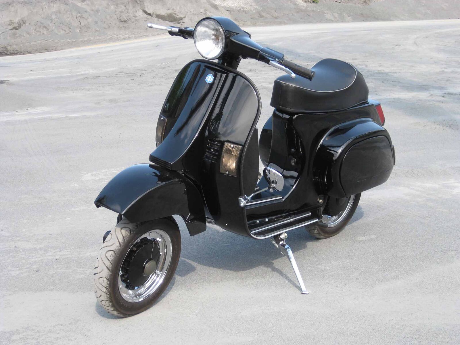

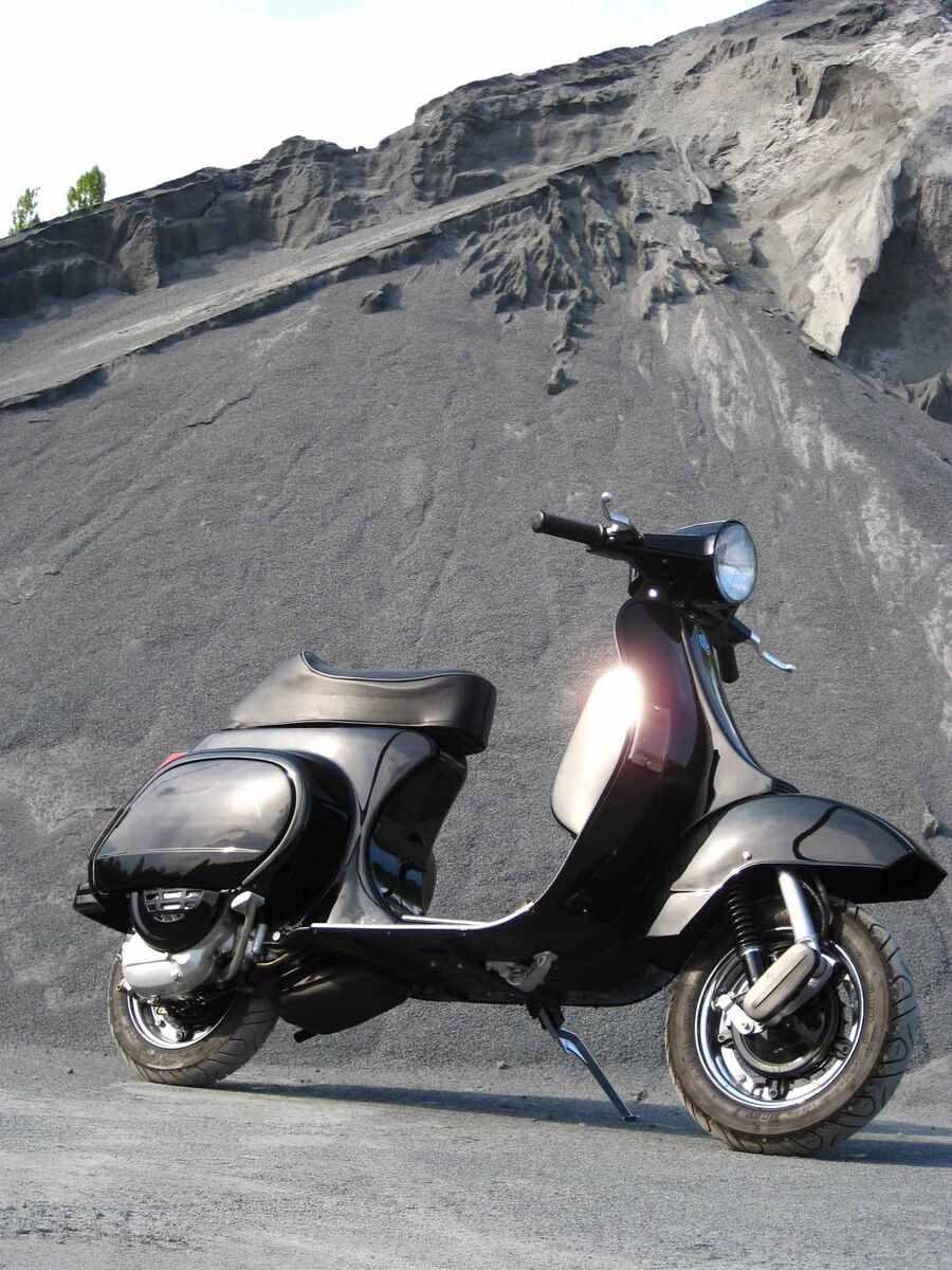

    die Vespa ist zwar schon seit Ende letzten Jahres fertig, hab aber erst jetzt mal gescheite Fotos gemacht. Das gute Stück ist ne 86er PK50XL1, und meine erste Vespa. Hab ich 2007 nach 5 Jahren Stillstand zum Leben erweckt. Erstmal nen 75er DR, Pinascoritzel und Sito+ rein, also das übliche ;) weil ich im Bergischen wohne ... und die Saison genossen.
    Der Lack war original aber nicht der Beste, dafür rostfrei .... und ich hatte einfach Bock auf Schrauben. Also im Oktober 07 das Ding auseinandergenommen und das Komplettprogramm gegönnt mit strahlen und lacken, ein paar neuen Anbauteilen wie Chromfelgen, Carbone-Dämpfer auf schwarz umlackiert, angepasste V50-Monositzbank, teillackiertes Rücklicht, Trittleisten und so. Unterboden, Motorraum und Innenraum der Kotflügel hab ich mit Unterbodenschutz ausgespritzt. Dem Motor hab ich nach dem Trockeneisstrahlen mit nem 102erDR 19er Gaser und 3.00er etwas mehr Bums verpasst, Lager und das Ganze gleich neu mitgemacht, auch wenn erst 8700km Laufleistung drauf waren.
    Im Frühjahr kam dann noch eine 50N dazwischen die ich für einen Freund zum Geburtstag fertig gemacht habe .... und da meine PK noch nicht fertig war bin ich mit der 50N auch zu meiner kirchlichen Trauung geknattert yohman-)
    Dann gings Stück für Stück wieder an den Zusammenbau. Der Blinkerschalter samt Schaltrohr war verschwunden und nach 3 Fehlkäufen und 6 Wochen Fluchen hab ich mir vom Händler einen passenden Schalter aus Italien schicken lassen .... und nach einem Jahr Bauzeit mit Pausen stand se im Oktober 08 propper auf den Reifen - und Saison war zu Ende ;( Egal Teil fertig, Motor schnurrt - habe fertig
    Jetzt genieß ich die Saison 09 und denke, das Teil ist ganz lecker geworden. Ihr könnt gern Euren Senf zu den Bilder abgeben ....
    Und das nächste Projekt steht auch schon in der Garage ... to be continued klatschen-)

    Sehr schön! :thumbup: Mit schwarz kann man halt auch nichts verkehrt machen find ich, ist halt einfach ne geile Farbe

    Respekt, sieht richtig schick aus das Teil. Das warten hat sich doch gelohnt;)

    cool cool cool!!! Auch die Bilder an sich sind super. Guter Hintergrund!!!!

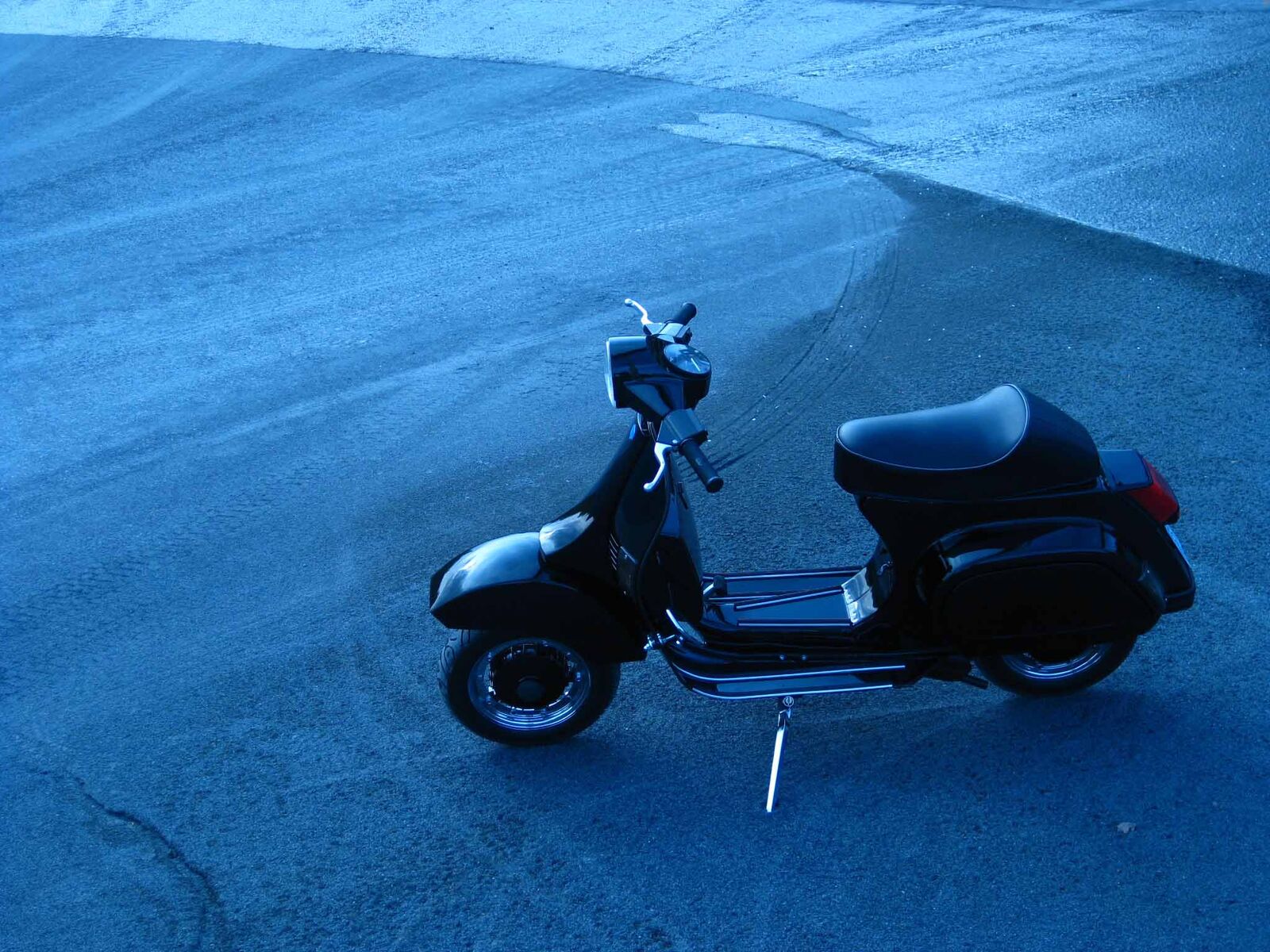

    Thanx schonmal für das positive Feedback. Die BFotos hab ich in einem Basaltwerk bei uns in der Nähe gemacht. Kam da auf nem Toürchen vorbei 8)

    Super geile PK, sieht echt 1a aus.

    Echt, sehr geil gemacht!

    In ner Kiesgrube ??? Der ganze Staub auf dem schönen neuen Lack ! AAAhhhhhhhh ;(
    Aber gut aussehen tut die Kiste schon, Respekt :thumbup:

    Keine Bange, die Bilder hab ich am Wochenende gemacht, also nix Staub aber bei dem Blütenstaub der zur Zeit in der Luft hängt .... X(

    Wirklich schön und sauber gemacht.
    Mir gefallen die Trittbretter, wo hast Du die den her?

    die Trittleisten sind die von der PK 50 S ind auf dem Mitteltunnel hab ich ausrangierte von einer 50 N angepasst, gekürzt, aufpoliert und montiert. Mag diese geschraubte originale Plastikmatte nicht.

    Hübsche XL, gefällt mir!

    Sieht herrlich aus!

    find sie auch top! hab sie ja auch schon in "live" gesehn. auf den Bildern ist sie aber perfekt in szene gesetzt. sieht fast noch besser aus ;)2-)

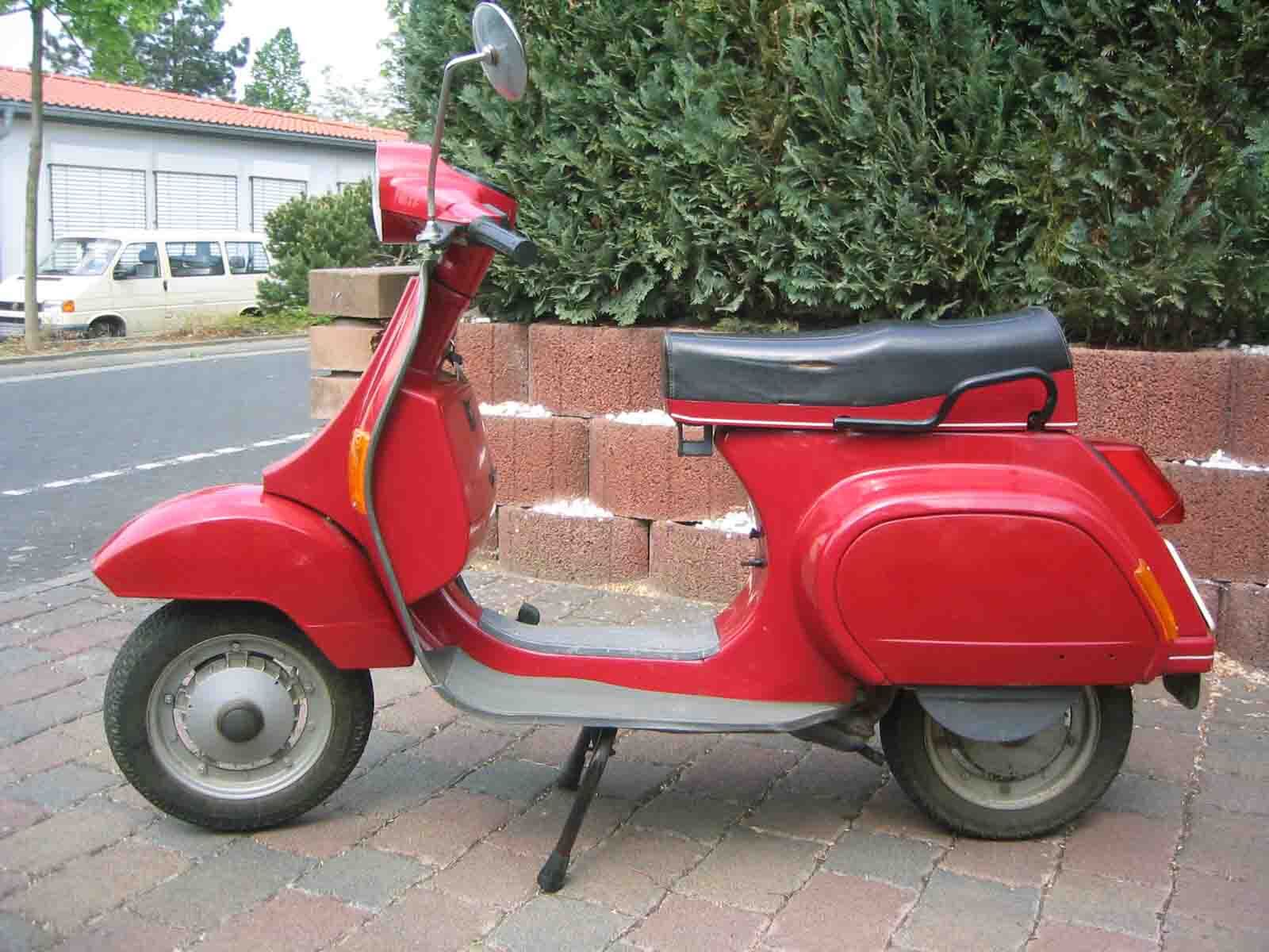

    So war übrigens die Ausgangsbasis:
