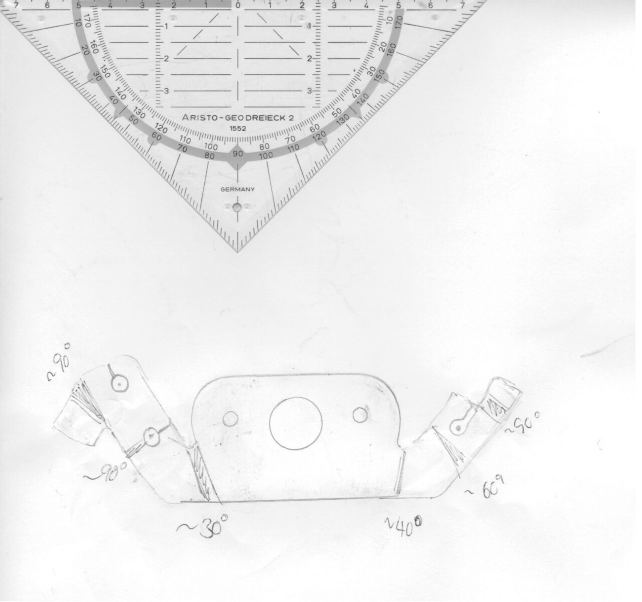

    Ich habe ein Problem:
    Bein gerade beim Restaurieren ein v50 Special mit eckigem Scheinwerfer, doch fehlt mir zum einhängen der
    Bowdenzüge im Lenker die "Ankerplatte für Seilzüge".
    Hat diese Ankerplatte noch jemand liegen bzw. weiß jemand, woher ich diese bekommen kann? Habe schon
    sämtliche Shops durchsucht, doch ist sie dort nirgends erhältich. :thumbdown:
    Mir würde auch ein Bild der Ankerplatte sehr helfen, dass ich sie eventuell selbst nachbiegen kann oder so...
    Vielen Dank für die Hilfe!
    Gruß Christoph

    yepp - plöd die dinger gibts grade nicht mehr - so sieht das ungefähr aus - n bisschen schief nachgemalt (musst 1mm an den rändern abziehen) und die Löcher anhand der Zugschuhe anpassen, 3mm blech

    Danke vielmals!!
    Echt tolles Forum hier!! :thumbup:
    Grüße Christoph
