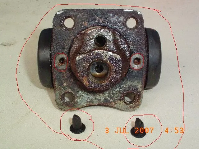

    Hallo Leute
    Habe ein Frage Habe bei meiner Cosa den vorderen dRadbremszylinder ausgebaut und dann habe ich am Radbremszylinder 2 Bohrungen gesehen und 2 Gumminippel
    was habe die zu sagen ich weis nicht mehr weiter einer der gumminippel hat ein Loch
    bitte um Hilfe
    gruss pmann

    die Gumminippel sollen nur verhindern, daß Spritzwasser hinkommt
    wenn sich Bremsflüssigkeit rausschafft, kann di da entlang ablaufen

    Hallo Rita
    Weil er undicht ist.
    Noch eine Frage bei einen von den Gumminippel ist ein kleiner riß drin
    macht das was aus
    gruss pmann

    Die kleinen Nippel haben mit Absicht einen kleinen Riß. Die arbeiten wie ein Ventil.
    Rita hat es ja schon geschrieben: es soll kein Wasser rein, aber überschüssige Flüssigkeit raus.
    Der andere Nippel müßte auch einen Schlitz haben, wenn du den sauber machst und ein bischen drückst wirst du das sehen. Die Nippel sind wichtig. Die wirken auch als Dichtung zwischen Bremszylinder und Grundplatte damit eventuell austretende Bremsflüssigkeit nich sofort in die Bremstrommel lauft.
    Gruß Ulf

    Hallo
    Jetzt ist mir alles klar

    wenn der Radbremszylinder geringfügig!! undicht war gibts nen REP SATZ... (10€) ein neuer kostet 38.-
    frag mal "Fettkimme" der hatte letztes jahr von mir so nen REP SATZ bekommen....

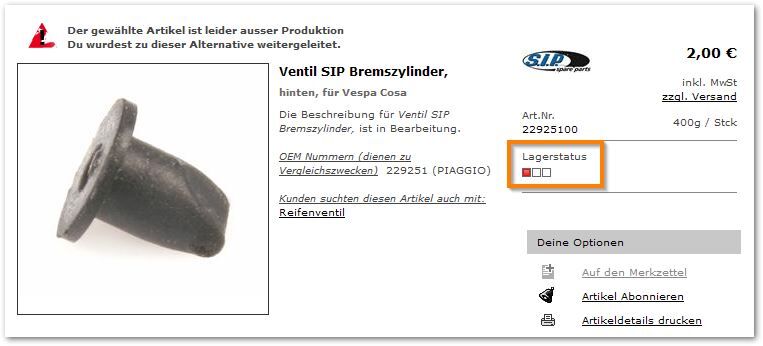

    Zitat von tonitest
    wie wäre es hiermit:
    Gibbet nicht - siehe Lagerstatus
    Toleranz ist das unbehagliche Gefühl, der Andere könnte am Ende vielleicht doch Recht haben...
    Can change without a notice – We accept no liability for any inaccuracy or printing errors.
    2,169
    13,859
    2,324
    • April 10, 2016 at 18:55
    Tante Google findet noch das:
    Da scheint das Teil noch lieferbar (aus Holland)
