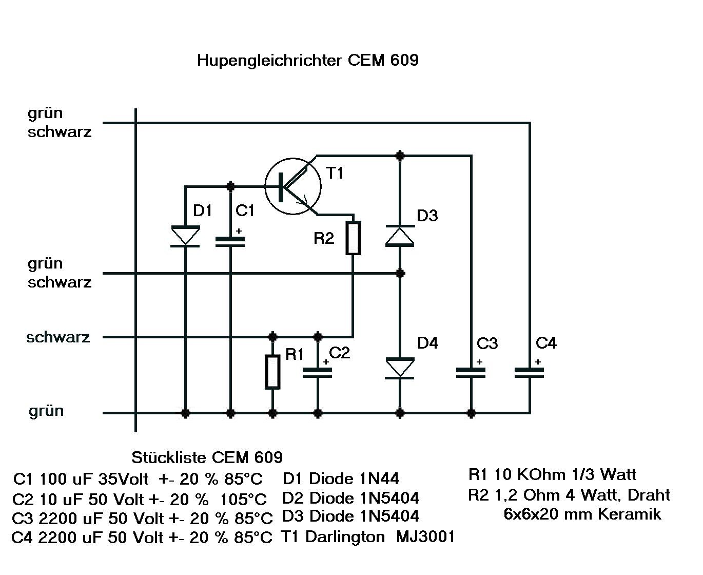

    • May 17, 2009 at 10:56
    Gegenfrage, was Du da zeigst ist ein Bauteil. Bist Du ein heilloser Optimist, oder ein blutiger Laie ? Wenn Du das Teil so nackicht irgend wo einbaus, produziert das für einen kurzen Moment Wärme und etwas Rauch. Selbst die Schaltung für eine Diode, welche im übrigen keine Last darstellt, eine DIODE wie schon der Name sagt. Hier mal der Plan des Hupengleichrichters.
    klaus

    • May 17, 2009 at 11:12
    ich bin ne Mischung zwischen blutiger Laie und ne bisschen was können ;)
    Jetzt mal ganz blöde gefragt, du hast gesagt der Hupengleichrichter reicht nicht, jetzt zeigst du mir das Schaltbild von einem. Interpretiere ich das jetzt falsch oder kann der doch genug um danach ne kleines Schaltnetzteil zu betreiben?

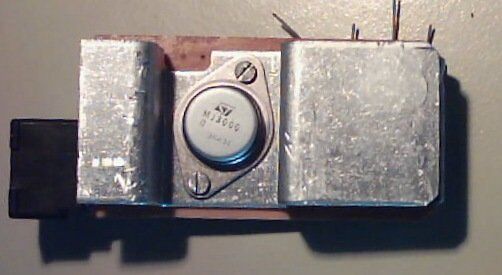

    • May 17, 2009 at 11:26
    Die Aussage; "der Hupengleichrichter packs nicht" ist nicht von mir. Eine Hupe, mit ca. 3 Ohm Wiederstand lutscht schon ganz schön Strom. Wieviel genau weiß ich nicht, hab auch keine Lust das auszurechnen. Wenn Du möchtest Schick ich Dir das Teil mal. Es handelt sich um den originalen Gleichrichter auf der original Platine neu aufgebaut. Aber ohne Gehäuse. Zum Testen aber sicher brauchbar. An der riesigen Kühlplatte kannst Du ermessen was da an Wärme produziert wird.
    klaus
