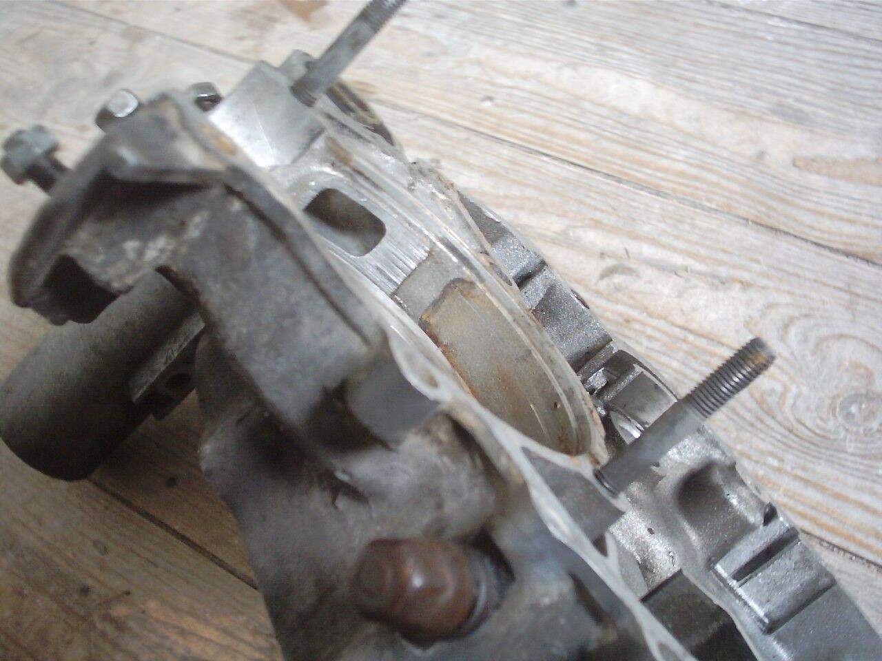

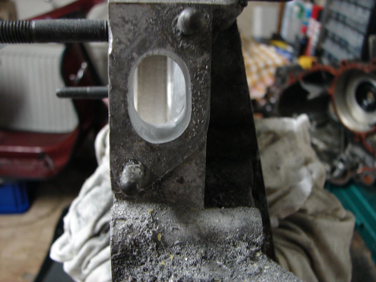

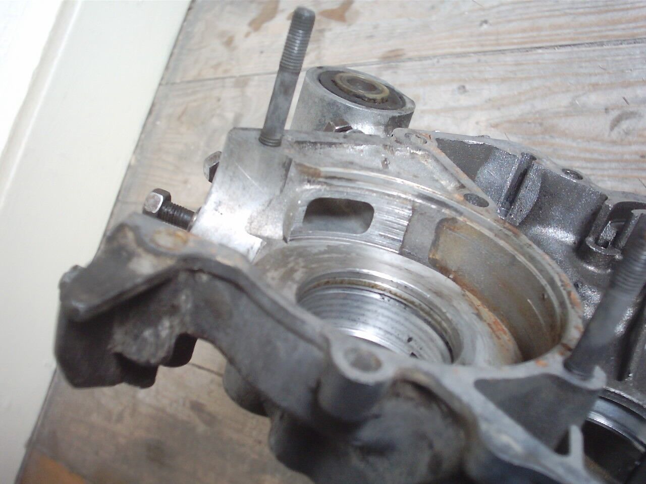

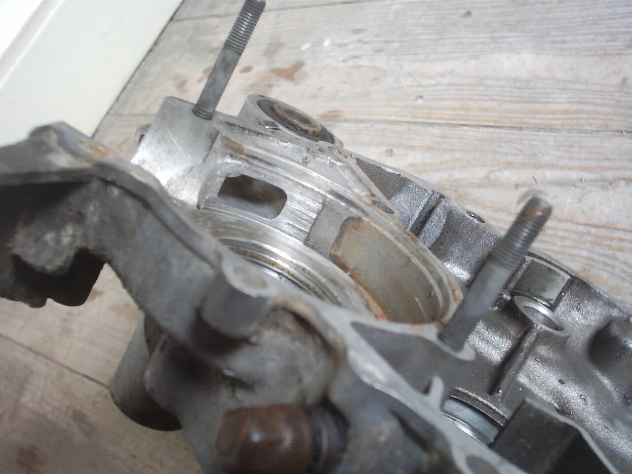

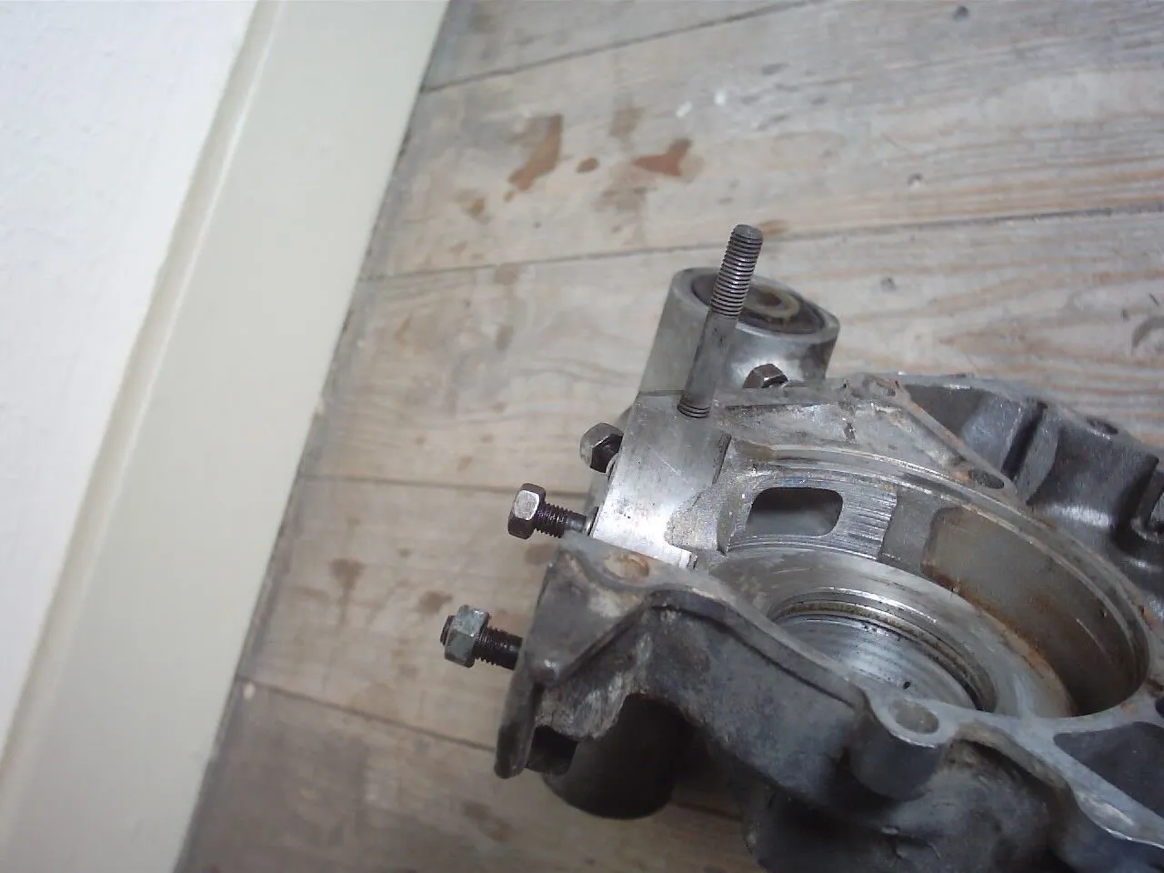

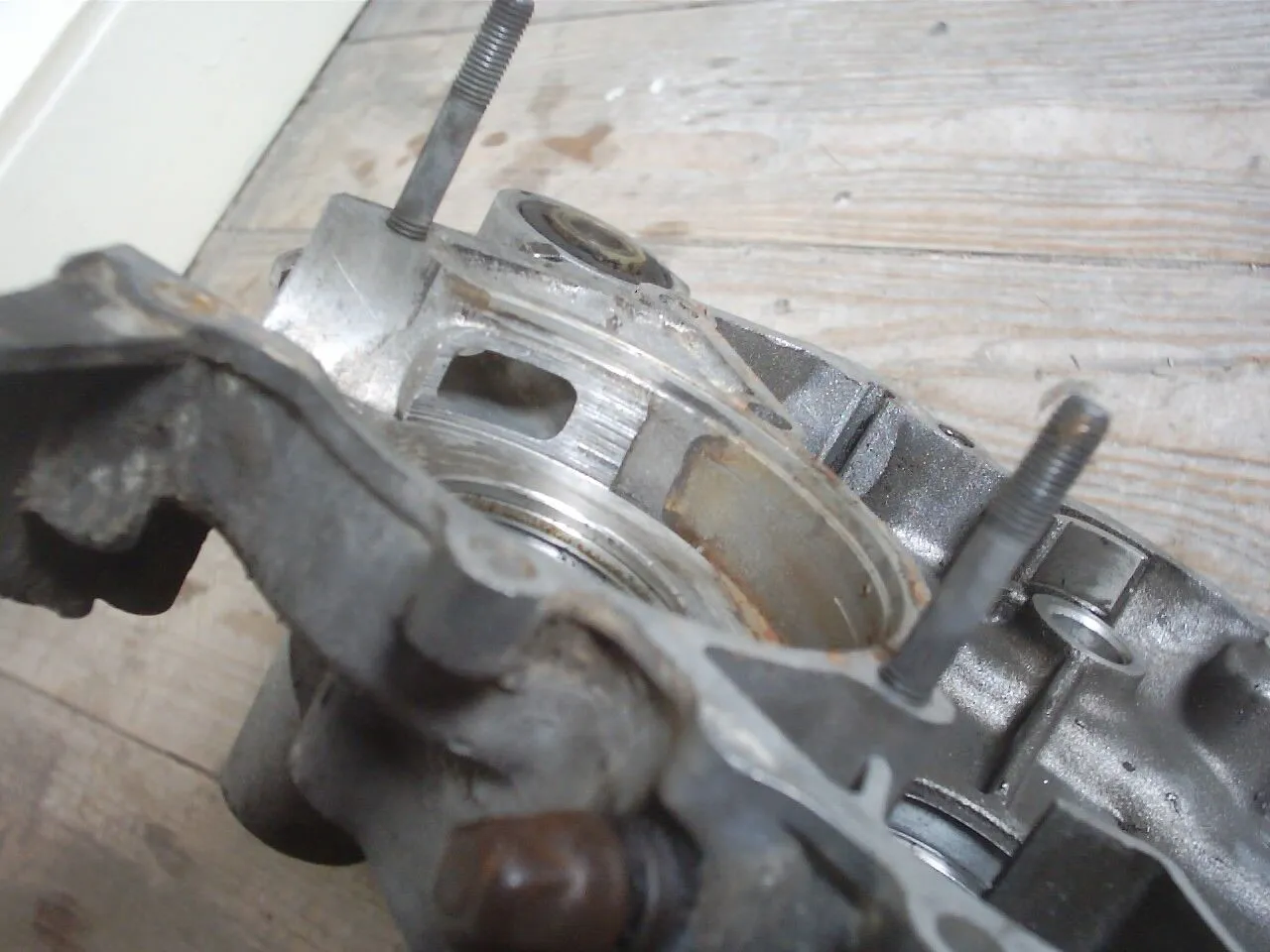

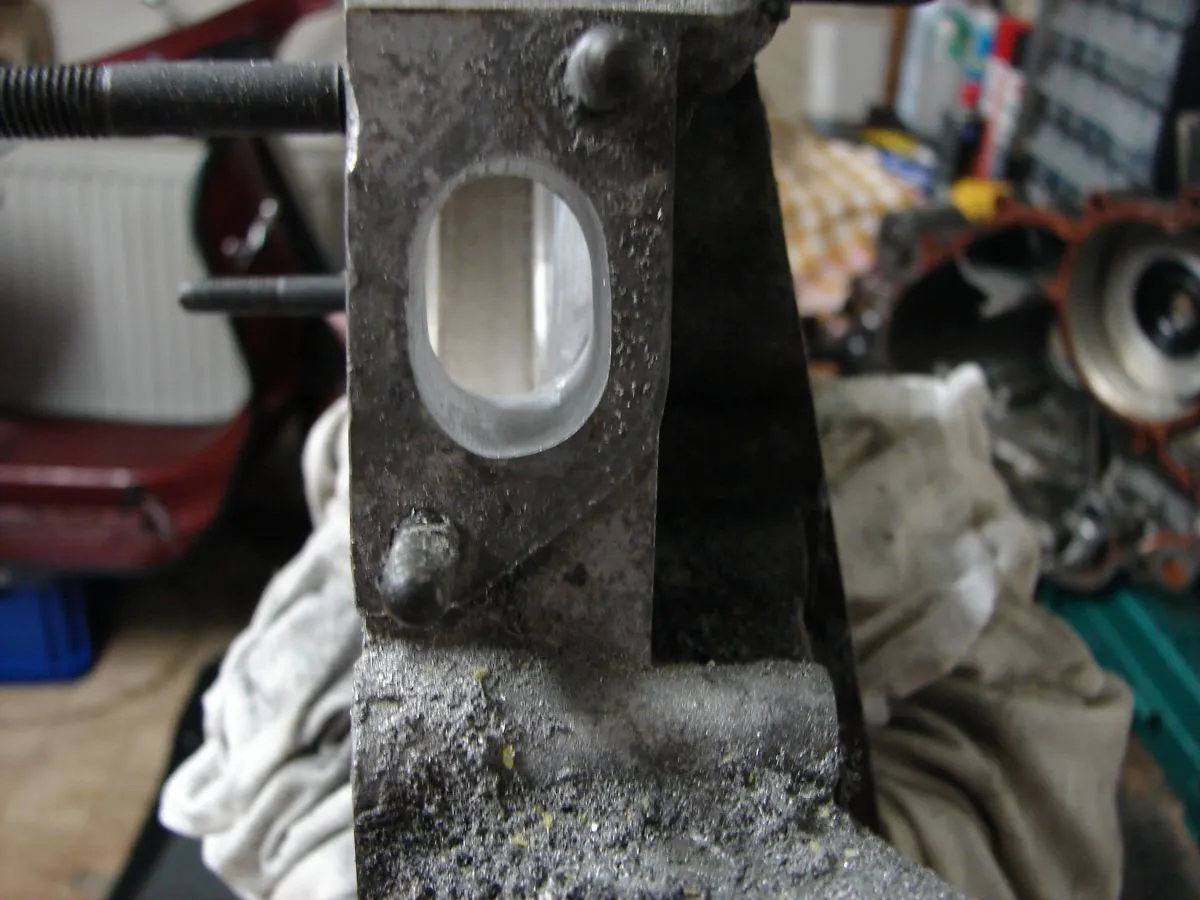

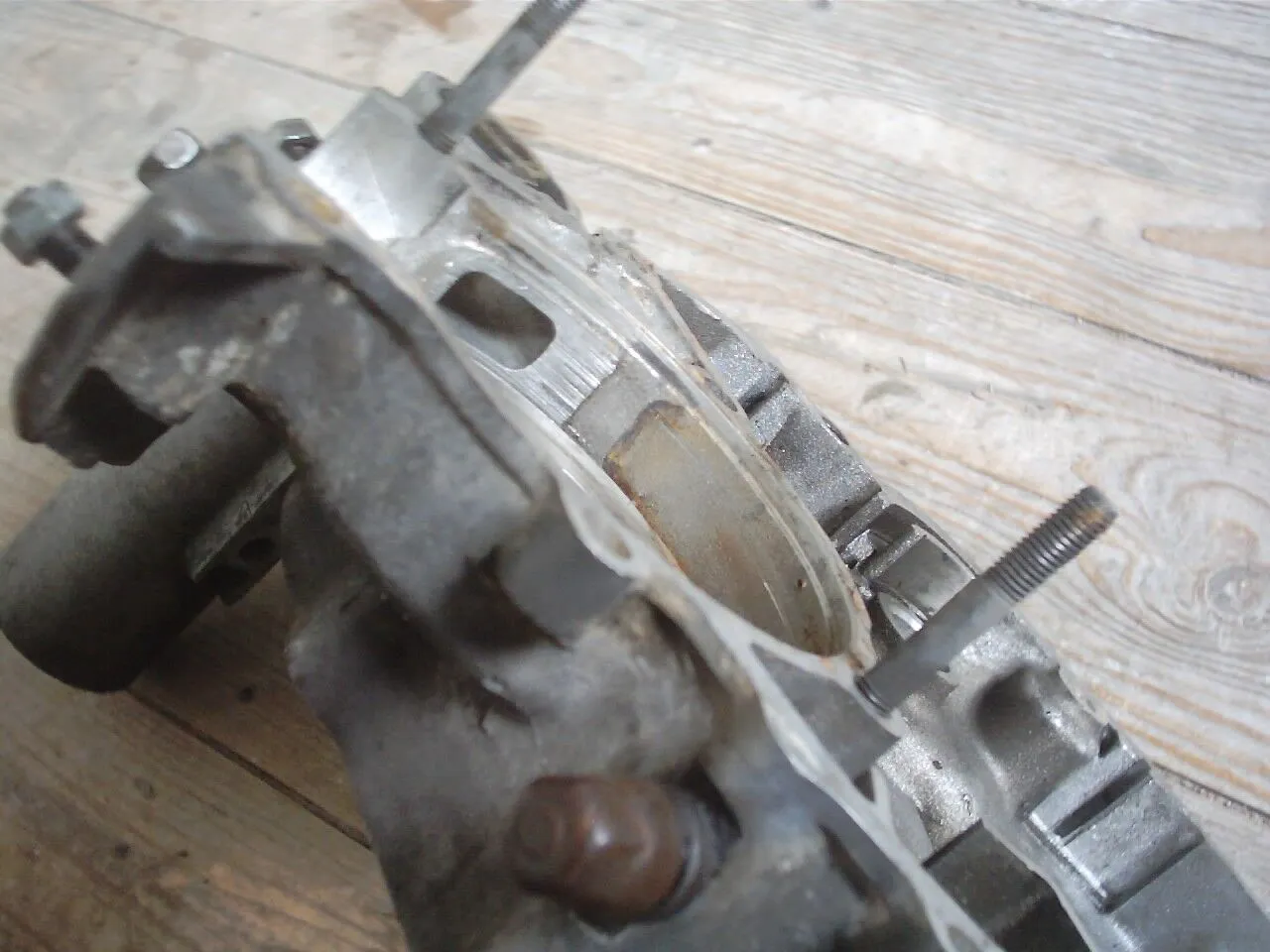

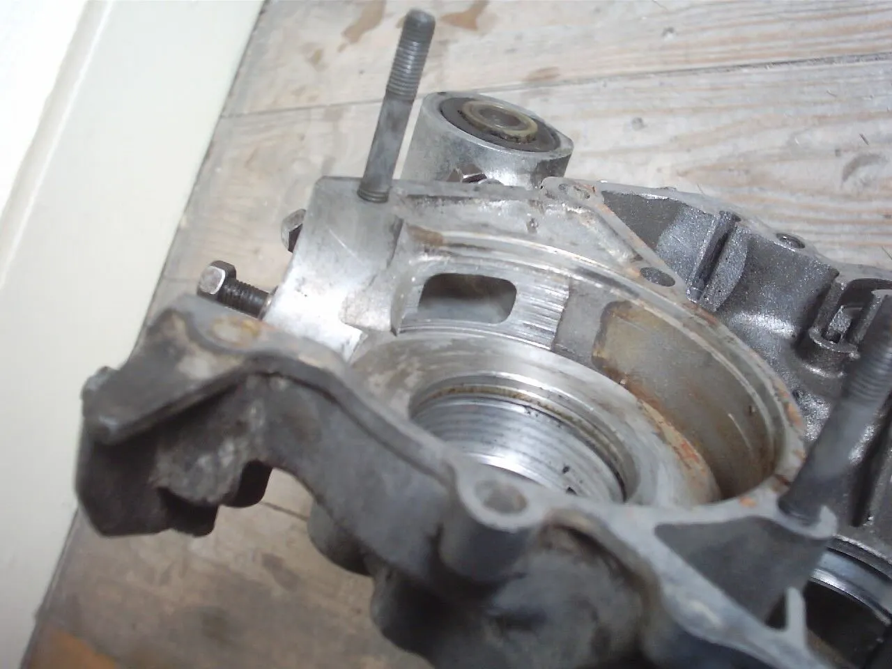

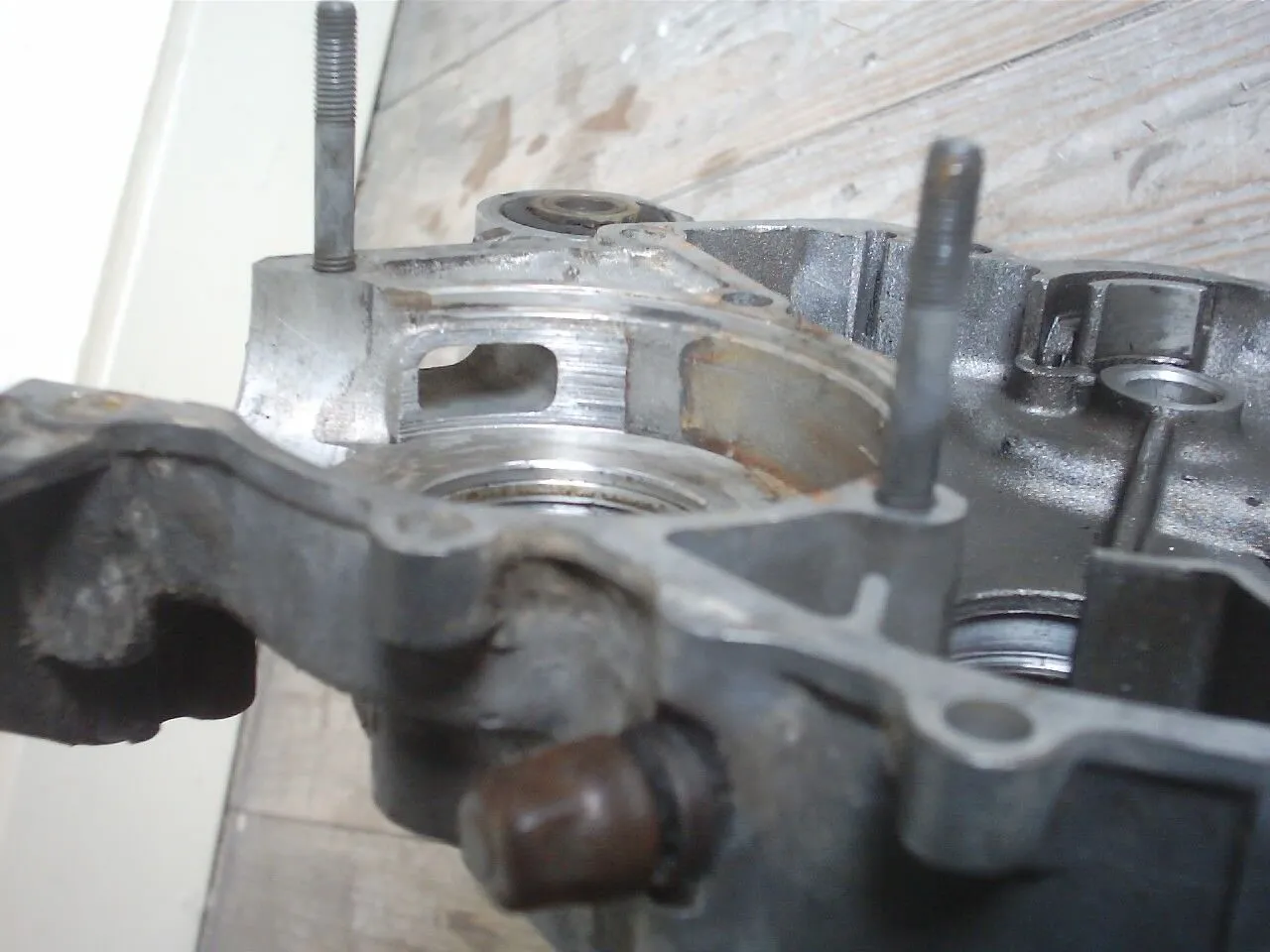

    hallo Leute, bei dem Motor den ich gerade neu aufbauen will ist die Drehschieberdichtfläche voll mit Riefen.
    Ist das nur noch was für Membran oder doch einen Versuch wert?

  • Pierre Lavendel
    • July 5, 2007 at 12:44
    Salü,
    um's kurz zu machen:
    Vergiß es
    Herzlichst
    2 Mal editiert, zuletzt von Pierre Lavendel (November 3, 2020 at 17:03)

    Is doch okay, hab selbst vor einigen Tagen auf Membran umgerüstet und bin top zufrieden!
    mfg

  • alexhauck
    17,408
    3,417
    SHA
    reiner Internetrollerfahrer
    • July 5, 2007 at 13:05
    Original von jack O'Neill
    Salü,
    Vergiß es
    Herzlichst
    bissl pauschal, oder?
    kommt auf die Tiefe der Riefen an
    habe selbst nen PK Motor der Riefen drin hatte, damals war auch die Überlegung bei mir ob der wohl noch geht oder nicht
    auf gut Glück zusammengebaut und gehofft
    schnurrt wie ein Kätzchen, hat volle Leistung und bläst nicht zurück
    mit großem Zylinder kannst natürlich schon wieder etwas anders aussehen, da der natürlich auch eine höhere Vorverdichtung hat
    mein 75er DR läuft allerdings einwandfrei

  • Roman Esco
    58
    24,318
    4,595
    Pontedera
    Lampe Vorne
    Roller-aus-Blech
    • July 5, 2007 at 13:27
    Baron
    Was hastn verbaut?
    Sollte ich es machen müssen, so würde ich wohl den Polini 19.19 nehmen.
    Was hälstn davon?
    Haste vlt. n Bild vom Resultat deiner Fräsarbeiten?
    Alex
    an der oberen Kante in der rechten Ecke ist die tiefste Stelle
    Die Riefen sind durchaus fühlbar, messbar vlt. auch, aber nicht mit meinen Mitteln.
    Da sollte ne 100er Klasse rein, vlt. sollte ich erst mal einen 50er versuchen.
    Ich hatte den Motor vor der Demontage kurz laufen.
    Nicht eingestellt und mit einem tierisch gefressenem!!! 50er Kolben hat er Gas angenommen, nicht besonders gut, aber dennoch.
  • elbochos
    2,755
    517
    Nürnberg und zeitweise in Münster
    P 125 X, 125 ccm ET3 O-Tuning Spezial ESC-Racer, Vespa 50 R
    • July 5, 2007 at 13:41
    Das ist doch kein Problem-mach das mit Kaltmetall wieder glatt und hab Spaß mit Deinem 100er Satz....
    Ist durchaus nicht übertrieben, dass das ohne große Probleme zu retten ist.
    Wer hier schreibt-vergiss es, hat wahrscheinlich noch nicht mal nen Motor auseinander gehabt. :baby:

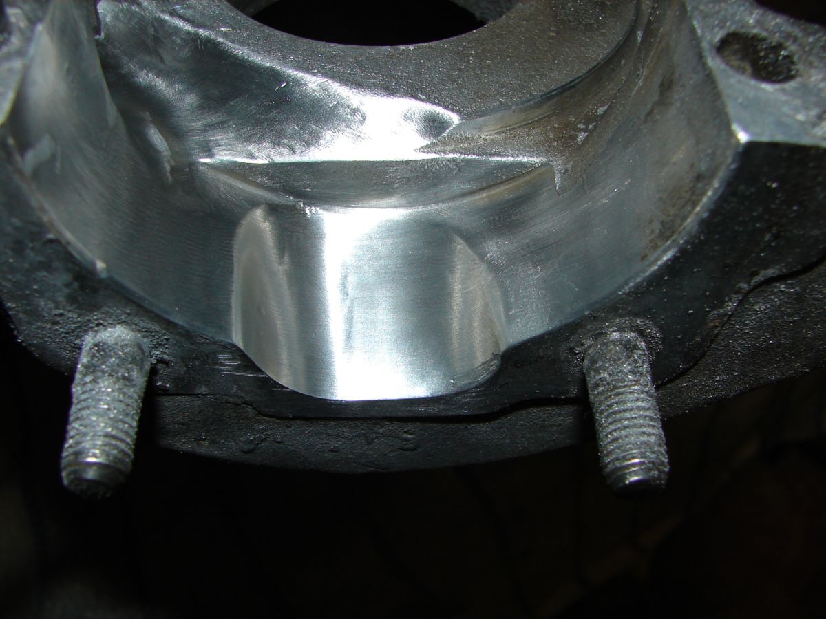

  • ansaugbaron
    2,068
    393
    50R, 50N, Pk50S

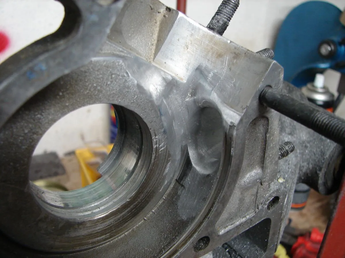

    • July 5, 2007 at 13:42

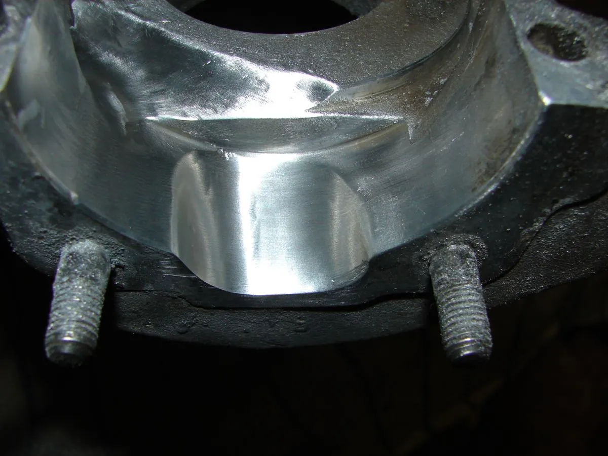

    Servus shova,
    hab den Polini Membranansaugstutzen verbaut samt 19.19er Gaser und bin gerade am abdüsen, so wie er orginal bedüst war hat es mich gleich die erste Zündkerze gekostet an der Ampel^^
    Bin sehr zufrieden, vor allem mit dem Stutzen, endlich keine Probleme mehr mit Falschluft.
    Rennwelle hatte ich schon vorher verbaut, die verträgt sich sehr gut mit der Membran, besser natürlich noch Lippenwelle.

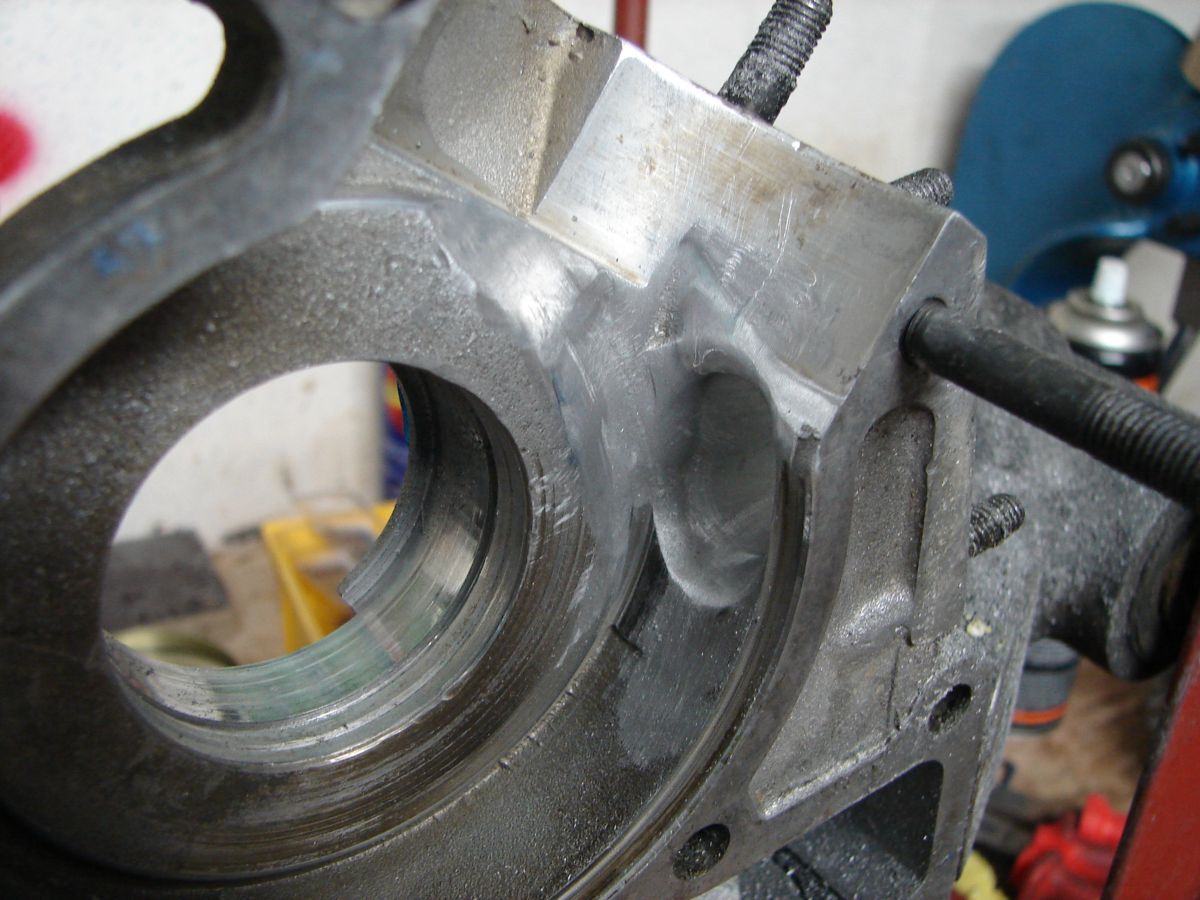

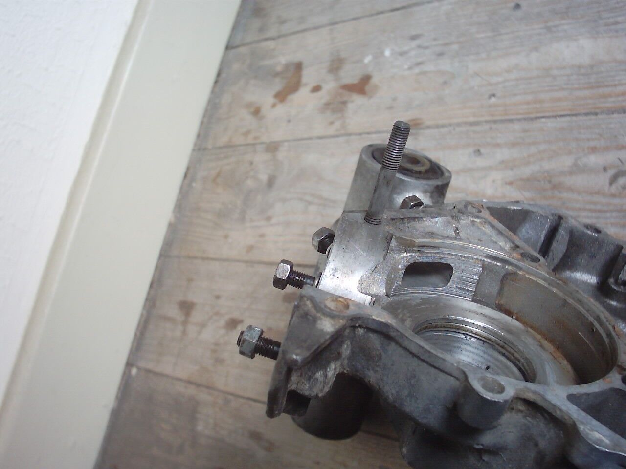

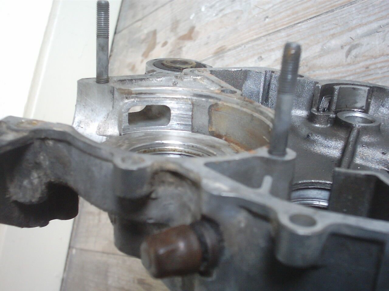

    Ich häng mal n Fräsbild an, ist alles noch sehr moderat....
    mfg

    • July 5, 2007 at 13:50
    Gute Arbeit! :)
    Ich habe noch ne Mazzu hier, die würde dann reingehen.
    Wieso hastn bei Bild1 so weiträumig gefräst?
    Hätte es nicht genügt, den Übergang etwas kürzer zu halten?

  • Roman Esco
    58
    24,318
    4,595
    Pontedera
    Lampe Vorne
    Roller-aus-Blech
    • July 5, 2007 at 13:52
    Original von elbochos
    Was würdestn da für Kaltmetall nehmen?
    Das grosse Problem dürfte das Einschleifen werden.
    Habs nicht so mit Schleifen (zu faul :D )
    Fürs Anpassen müsste dann wohl ein Nu Lager rein, da vermutlich die Welle rein und raus und rein muss... !?
    PS: Die Fläche ist nur mit Riefen versehen. Es sind zum Glück :rolleyes: keine Stücke herausgebrochen
    3 Mal editiert, zuletzt von Roman Esco (July 5, 2007 at 13:59)
  • ansaugbaron
    2,068
    393
    50R, 50N, Pk50S
    • July 5, 2007 at 14:02
    Wo genau meinst du jetzt?
    Den Überströmer hab ich an den Zylinder angepasst und ansonsten hab ich eben nochwas weggenommen, damit Gemisch an der Kurbelwellenwange vorbeiströmen kann.
    mfg
