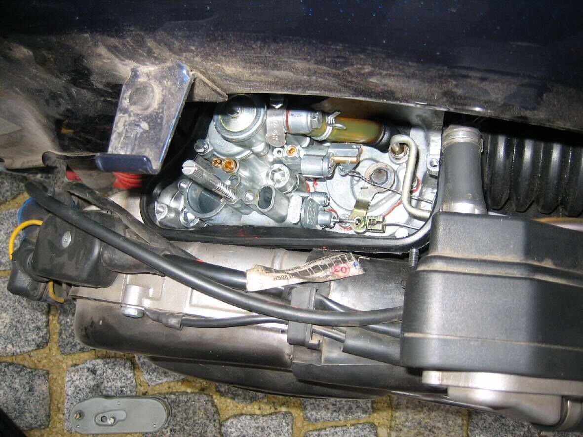

SLS is der schwarze rechteckige Kasten, im Bild rechts.
den Kasten einfach komplett wegbauen?
ja genau. Es is nix elektrisch dran. In dem Kasten steckt bloß ein zweiter Lufi. Überflüssig wie ein Kropf.

du musst den ganzen auspuff wechseln, da dieser "kasten" an dem kat-auspuff hängt! einfach o-puff drauf! das ist das beste was machen kannst!
