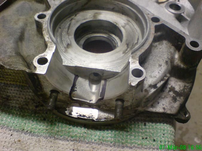

Hi. Bei dem Spalten meines Motors sind mir ein paar Stellen ins Auge gefallen, wo ich mir nicht wirklich sicher bin ob das so normal ist.
Deswegen wollte ich euch jetzt mal fragen, an welchen Stellen man einen Motor denn auffräßt, um mehr Leistung rauszuholen?

Wo fräst man den normalerweise einen Motor auf?
an den überströmern ... da wo der zylinder drauf kommt
wennst in mein profil kuckst, dann siehst du bilder unbearbietet und nachdem etwas weggenommen wurde.. -
Die aufgefrästen Stellen sind die rechts und links der KuWe, wenn die Motorhälften zusammen sind und in Fahrtrichtung, wenn ich das jetzt richtig erfasst habe!?!
Mach morgen früh mal Bilder, dann gibts hoffentlich Aufschluss über allesJetzt gehts erstmal in den Park grillen und
Du hast es richtig erfasst!
