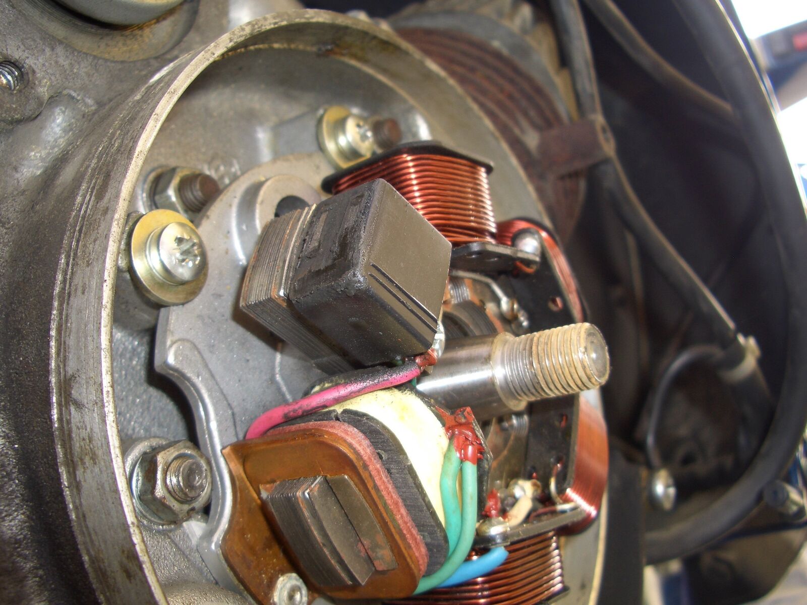

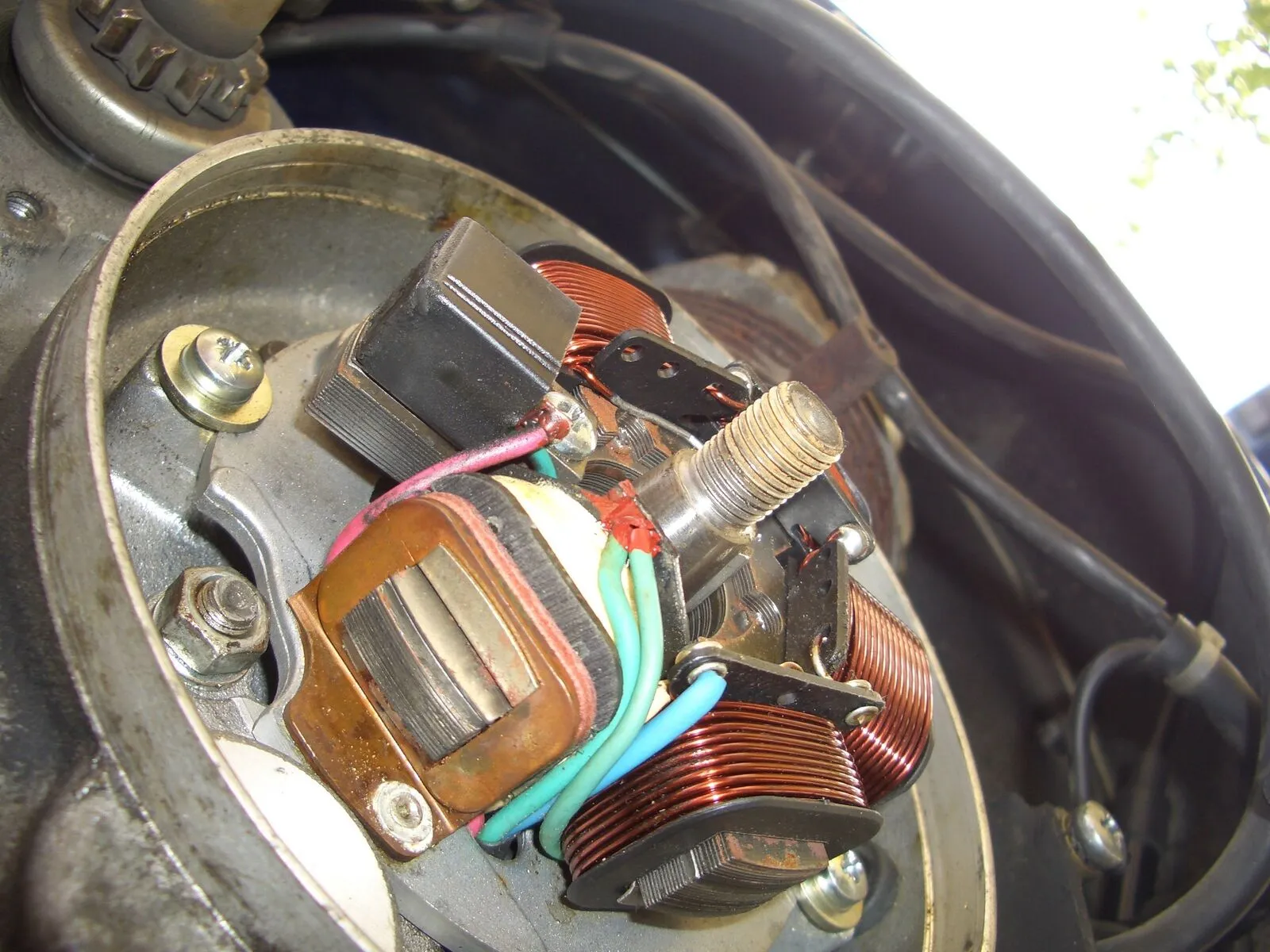

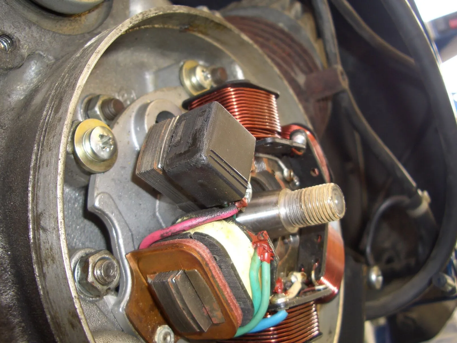

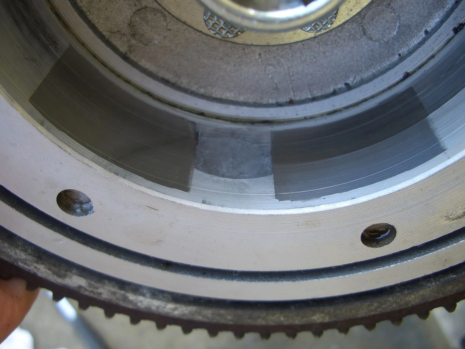

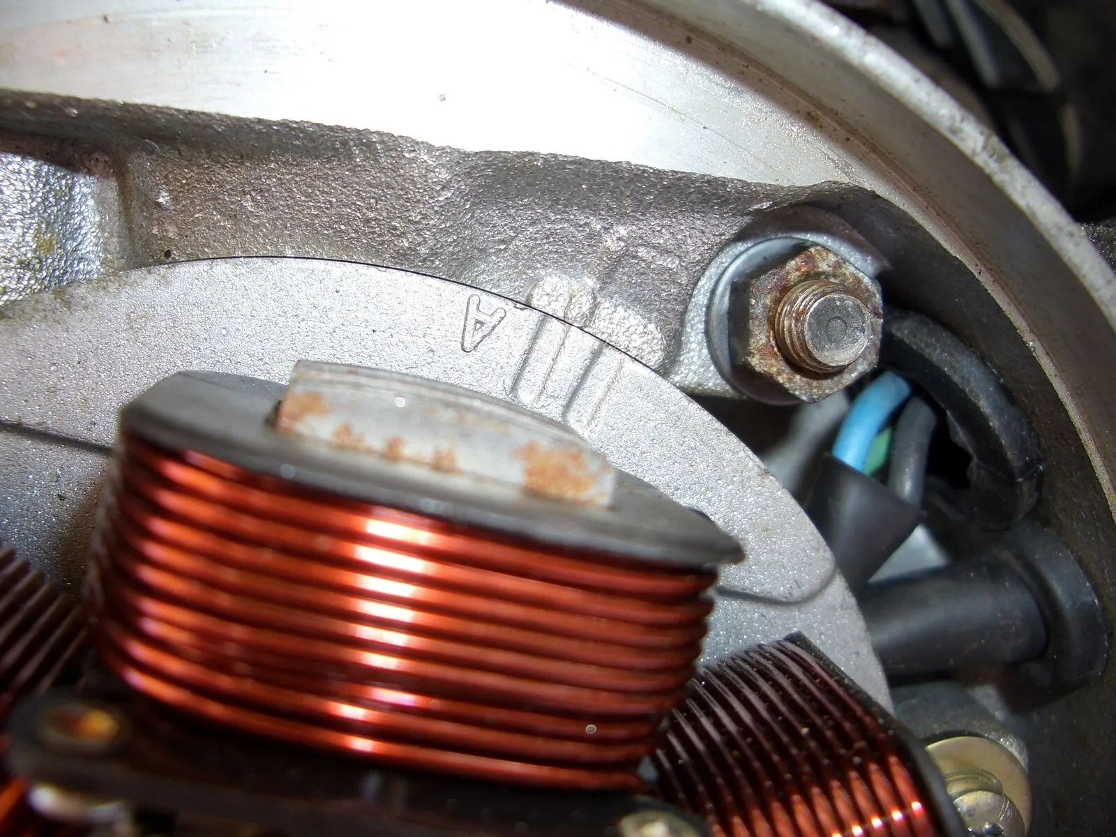

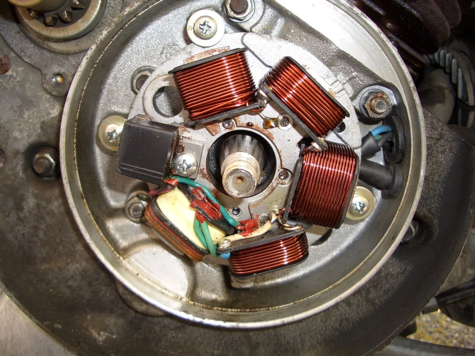

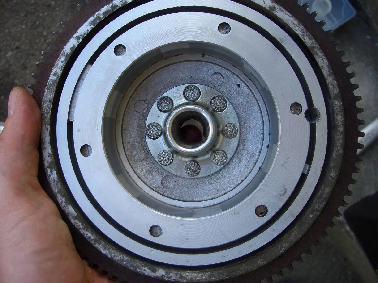

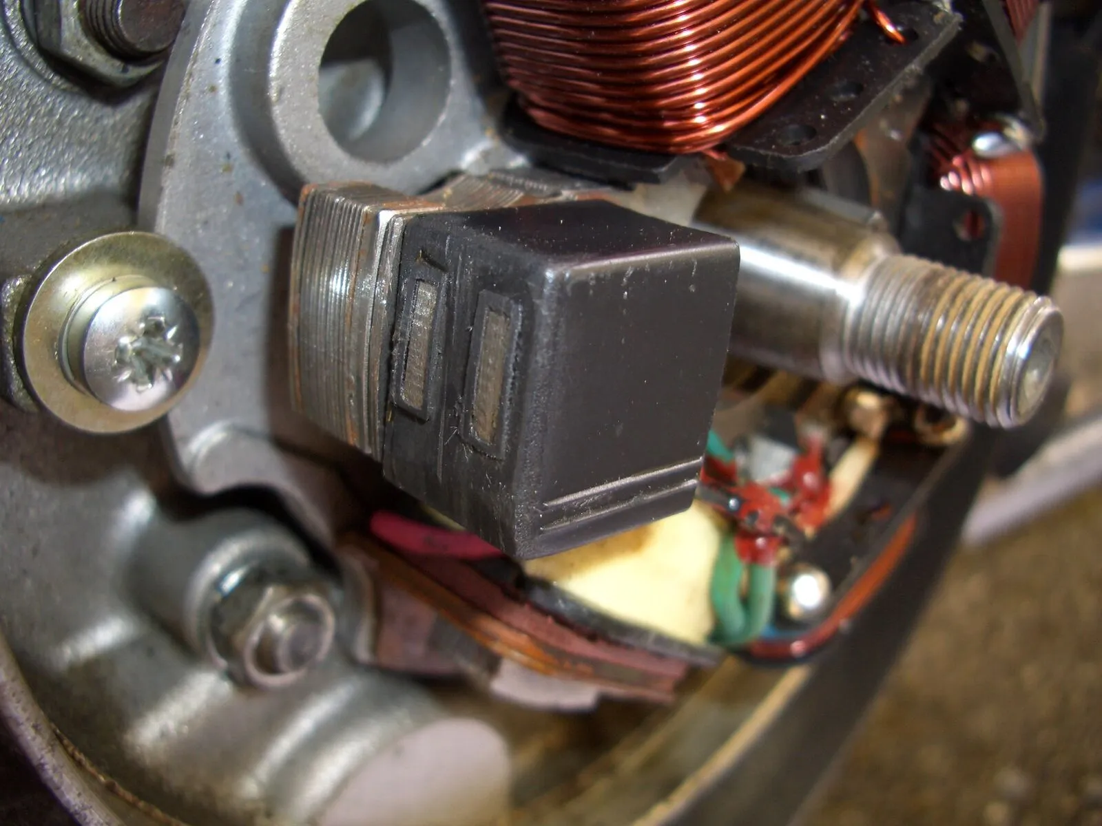

- Ich habe das Polrad abgezogen, weil ich dachte evtl. is da was an der Elektrik durchgebrannt, jedoch sieht für mich alles ok aus (siehe Fotos)
Ich habe weder etwas Durchgekokeltes gefunden, noch eine defekte Lötstelle entdeckt.

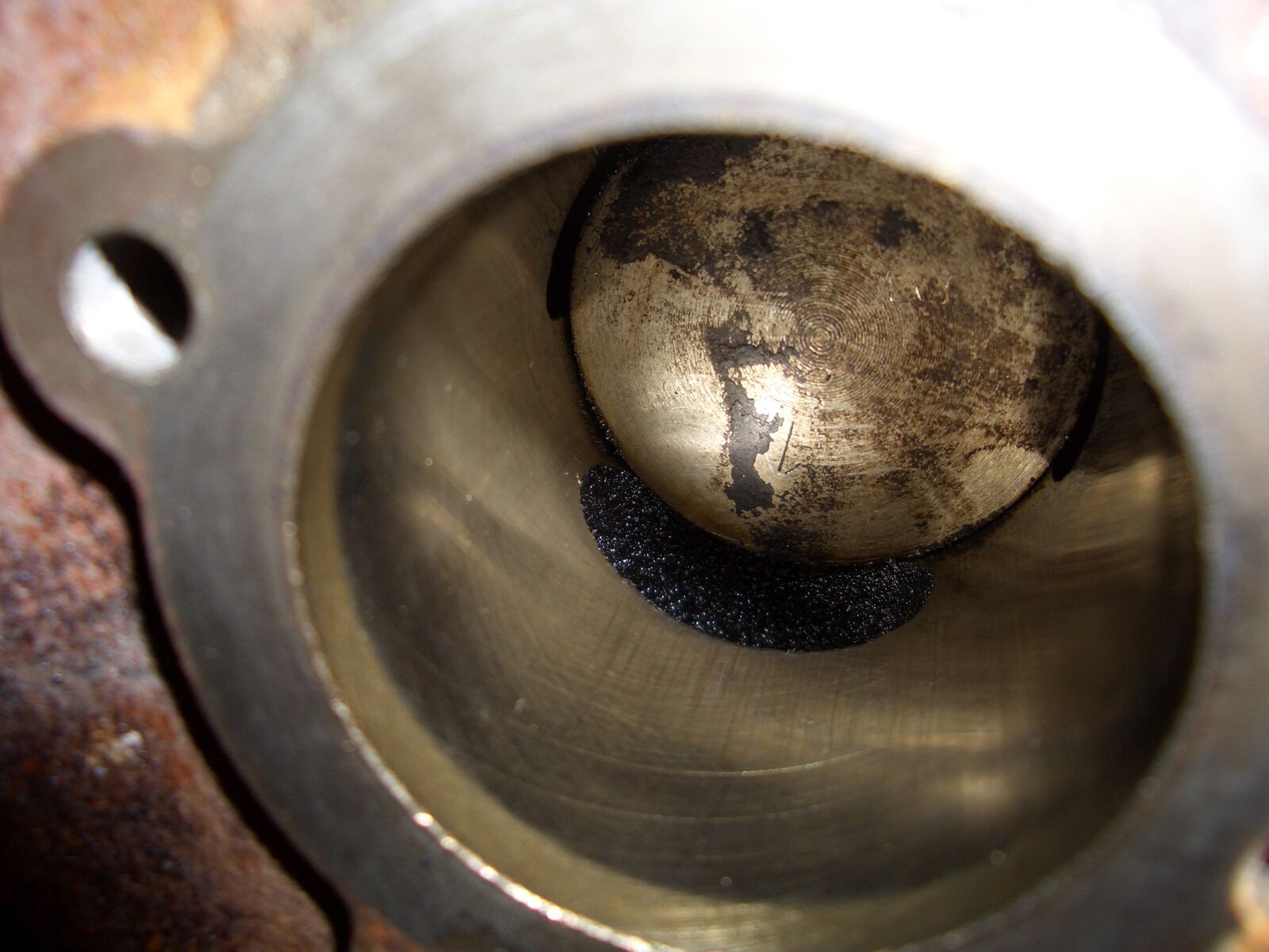

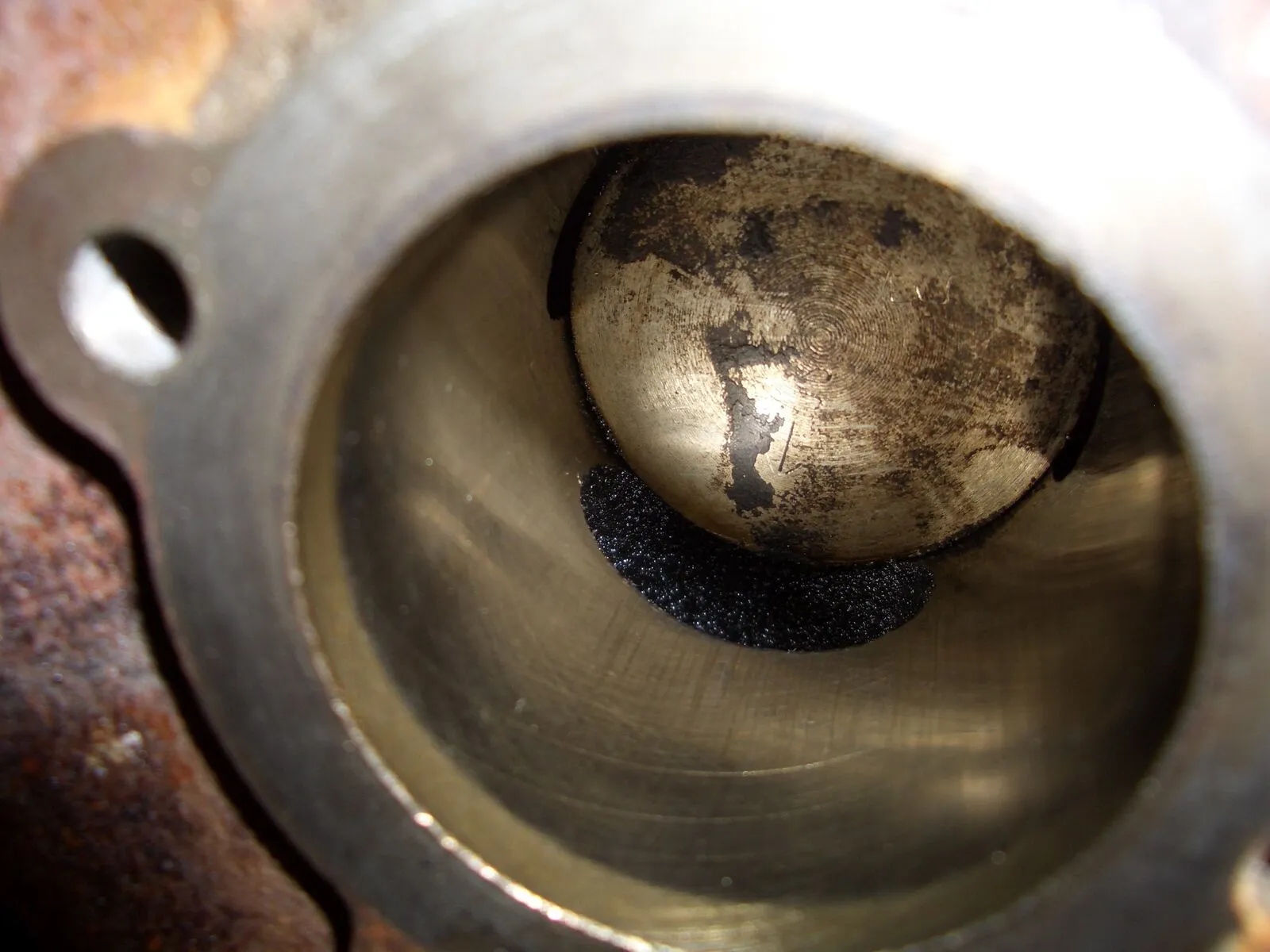

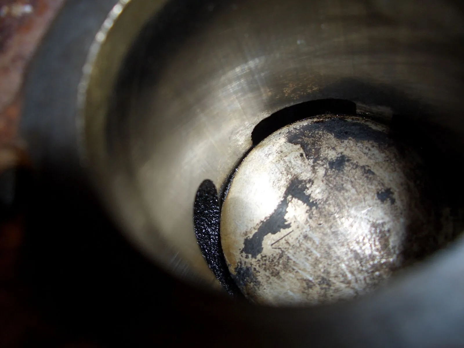

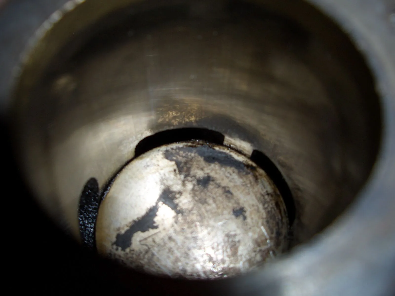

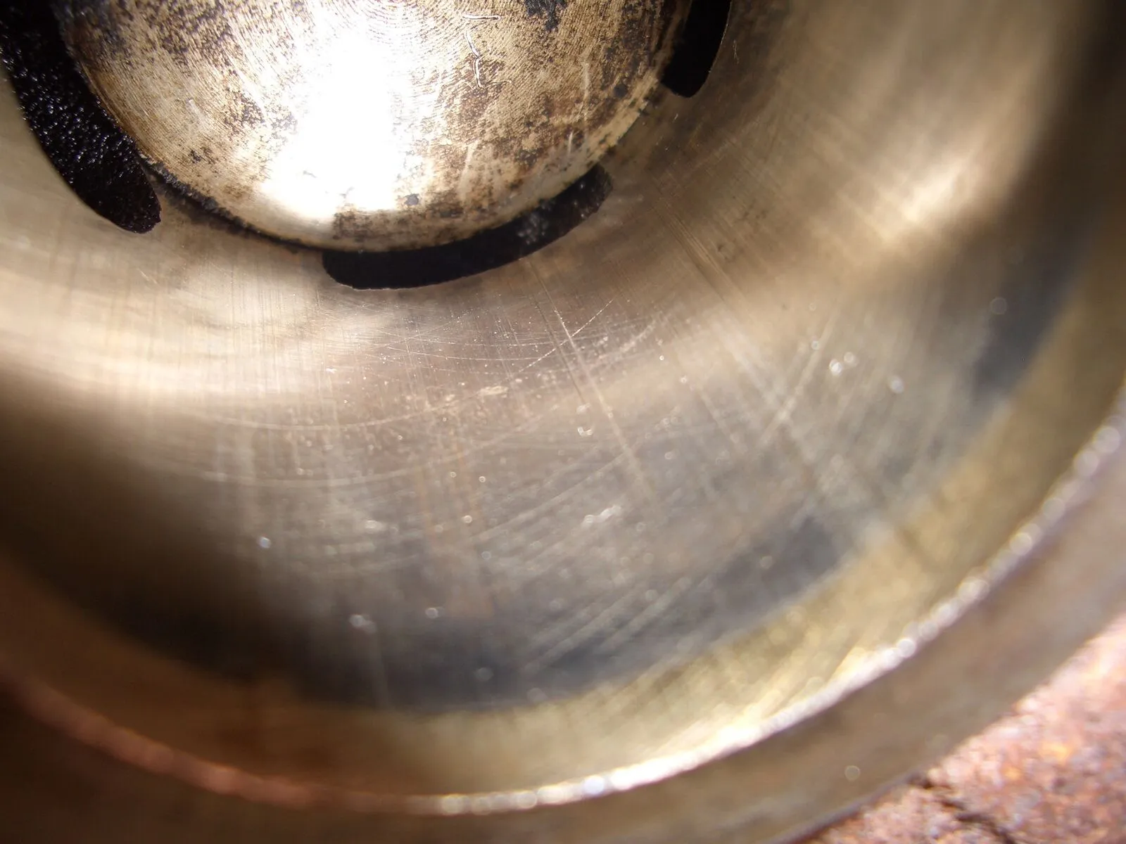

- hab dann den Zylinderkopf entfernt. Nichts Riefiges oder Abnormales gefunden. Hab dann die schwarzen Ablagerungen entfernt und dann wieder alles zusammengeschraubt. (Fotos)

Kann es sein dass, das CDI defekt ist? Wie prüfe ich das?
Kann es sein, dass die Zündgrundplatte defekt ist? Wie prüfe ich das?
Kann es sein, dass ich keine Kompression habe? Jedoch finde ich auch dass beim Kicken alles normal ist und ein Widerstand da ist. Wenn ich den Finger in das Zündkerzenloch stecke und Kicke saugt sie schön den Finger an und zieht auch Gemisch in den Zylinder.
