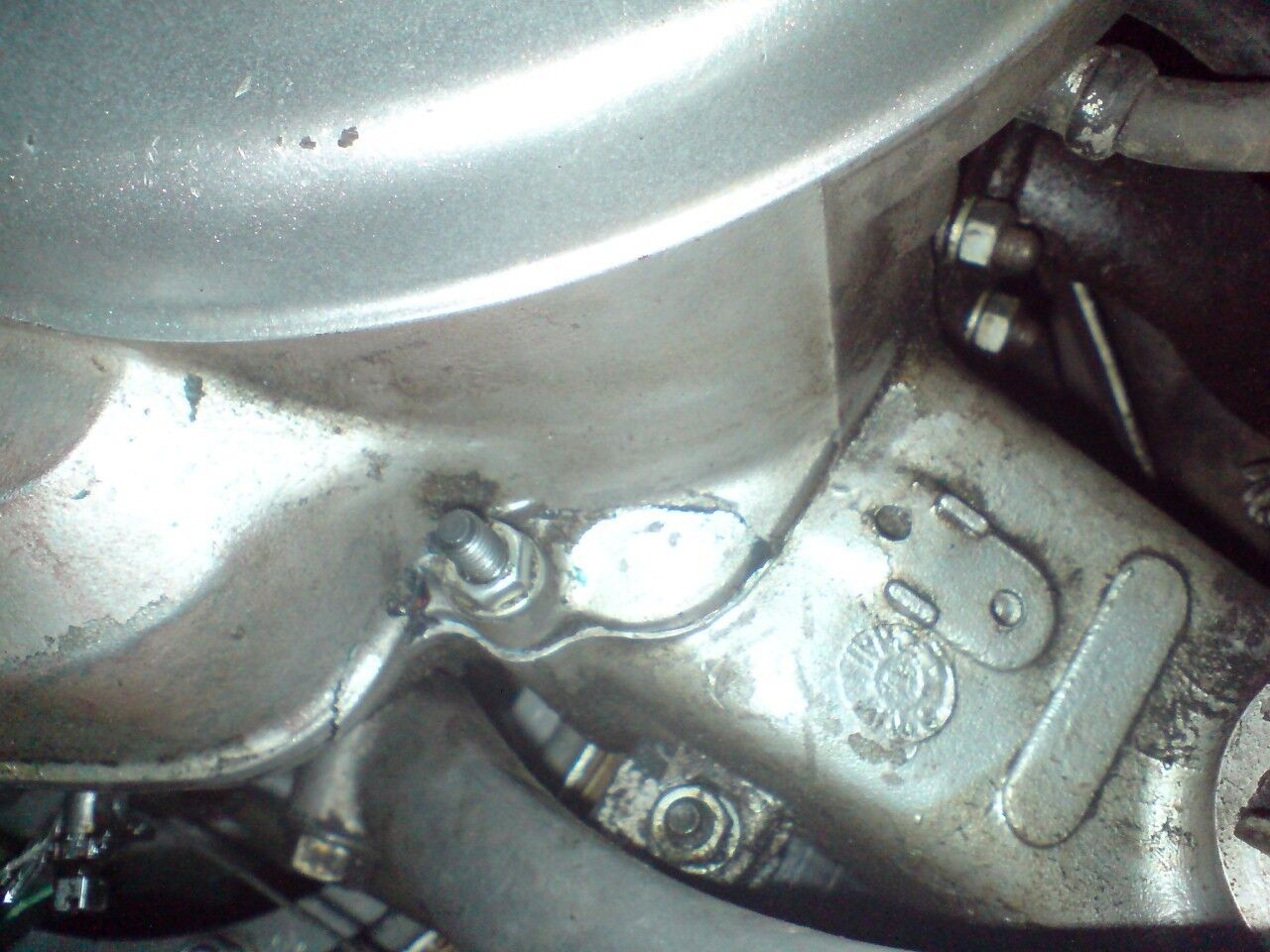

vorhin habe ich zu meinem Schrecken einen ca. 4cm langen Riss im Motorgehäuse entdeckt der gut unter einiger Dichtmasse und Dreck versteckt war. Kann man nen Riss irgendwie dauerhaft beheben? Ist doch Alu, kann man also nicht schweißen, oder gibts da ne Möglichkeit?
Direkt dort tritt kein Öl aus, aber insgesamt tropft sie schon ordentlich...immer so ne 8cm-Pfütze am Tag. Ein Foto habe ich angefügt (Bilder mit dem Handy, sorry!)

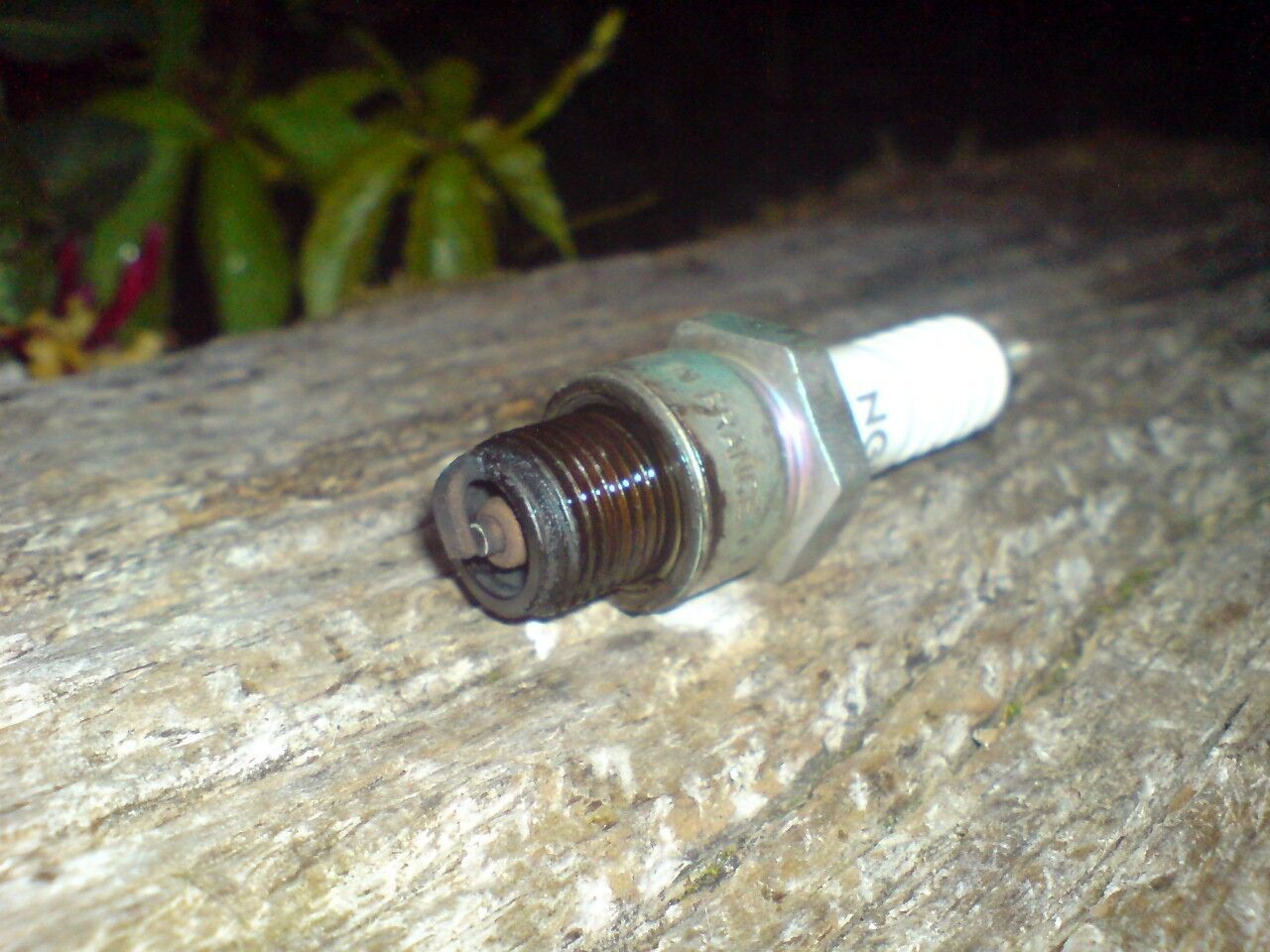

Ich hab mal wieder nach der Kerze geschaut? Was sagt ihr zum Bild? (Ich bin leicht farbenblind, bin mir also nicht sicher...kein witz!) Meiner Meinung nach etwas zu rußig...hochdüsen? derzeit 16/15, 67HD, soweit ich weiß ori-zylinder.

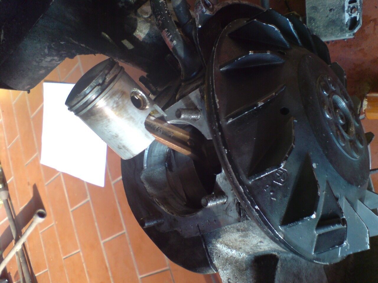

Mit ist noch was aufgefallen, auf dem 3.Bild seht ihr die Schraube in der Mitte des Motorgehäuses...da ist der Kopf abgebrochen (VOLLIDIOT der da vorher dran geschraubt hat!), hat das ne Bedeutung oder ist der nur um die Abdeckung zu halten?

Da besorgst du dir am besten ein neues Gehäuse
Falls du doch schweissen willst, dann schau mal im
Die Zusammensetzung der Motoren ist dort irgendwo vermerkt.Ein gutes neues Gehäuse kostet etwa 50,-
Dazu halt noch die Lager -
ich hatte mal bei SIP nach nem gehäuse geschaut und das sollte 250€ kosten!!! AHHH!
also schweißen würde doch gehen? ich schau mal nach... mein nachbar ist nämlich schlosser und sehr hilfsbereit!

andere schraube? -
Evtl. machst du es mit 2k zu.
Der Motor auch dafür aufmachen, bloss nicht! von aussen einfach rumkleckernkannst auch mal hier schauen:

ich habe mich bei der drehschieberdichtfläche gegen eine reparatur entschieden.das könnte an der stelle bei dir aber vielleicht gehen (ohne gewähr),
ist halt nicht so toll wie ein absolut intaktes gehäuse, aber evtl. auch nicht schlechterfür die stelle würde ich das weicon 2k nehmen (2k knetrolle)
Original von shova50
Der Motor auch dafür aufmachen, bloss nicht! von aussen einfach rumkleckernFür die Stelle würde ich das Weicon 2K nehmen (2K Knetrolle)

Was meinst du wegen der Kerze?

deine Kerze sieht schon recht schmoddrich aus.
Was fährste? 50ccm?
dann würd ichs mal mit 64 versuchenDer Kulu schadet es nicht wenn sie in SAE30 liegt

es gibt durchaus leute die aluguss schweißen können, allerdings sind die sehr rar, würd mich mal umhören. frag mal deinen pia dealer der könnt wissen, wo du jemanden findest
alu... und auch aluguss lassen sich durchaus schweissen. es muss lediglich die vorarbeit stimmen und die nacharbeiten sind auch nicht ohne. ich meine damit, da es sich am rand einer dichtfläche befindet muss der spass nachher am besten unter ne fräse.natürlich kann man auch mit der feile arbeiten,würde dann aber auch kuril auf die dichtfläche geben.machen kann das eigendlich jede schlosserei, die ein wig schweissgerät hat.
ich finde, man sollte ihm ehrliche Auskunft geben.
Dieser Riss wird evtl. zu Leckage führen. Erstens verliert dein Motor dann Getriebeöl, das ist Scheiße für die Umwelt und mies für andere Straßenbenutzer, sie könnten darauf ausrutschen. Du selbst im ungeschicktesten Fall auch. Der Riß kann sich durch Vibrationen auch vergrößern und das Leck noch größer werden. Außerdem wird es nicht so schön dort aussehen, wo du den Roller abstellst (Ärger mit dem Hauswirt ?).Wenn du diesen Riss wirklich reparieren willst, mußt du das Gehäuse komplett auseinandernehmen. ein guter Aluschweißer wird das wieder richten können. Das Gehäuse muß dazu präpariert werden, dann wird es aufgewärmt und dann kann man schweißen. Beim Schweißen entsteht eine Naht oder ein Wulst, der muß so wieder abgefeilt werden, damit keine Funktion behindert wird.
Drüberschmieren von Kitt oder irgendeiner Pampe wird nie richtig halten. Ein gebrochenes Bein heilt auch nicht, weil man ein Pflaster draufklebt.

Ich habe jmd im Nachbarort gefunden der Alu schweißen kann, nur weiß er noch nichts von seinem Glück...
ich werds aber auf jeden fall anständig machen lassen!
