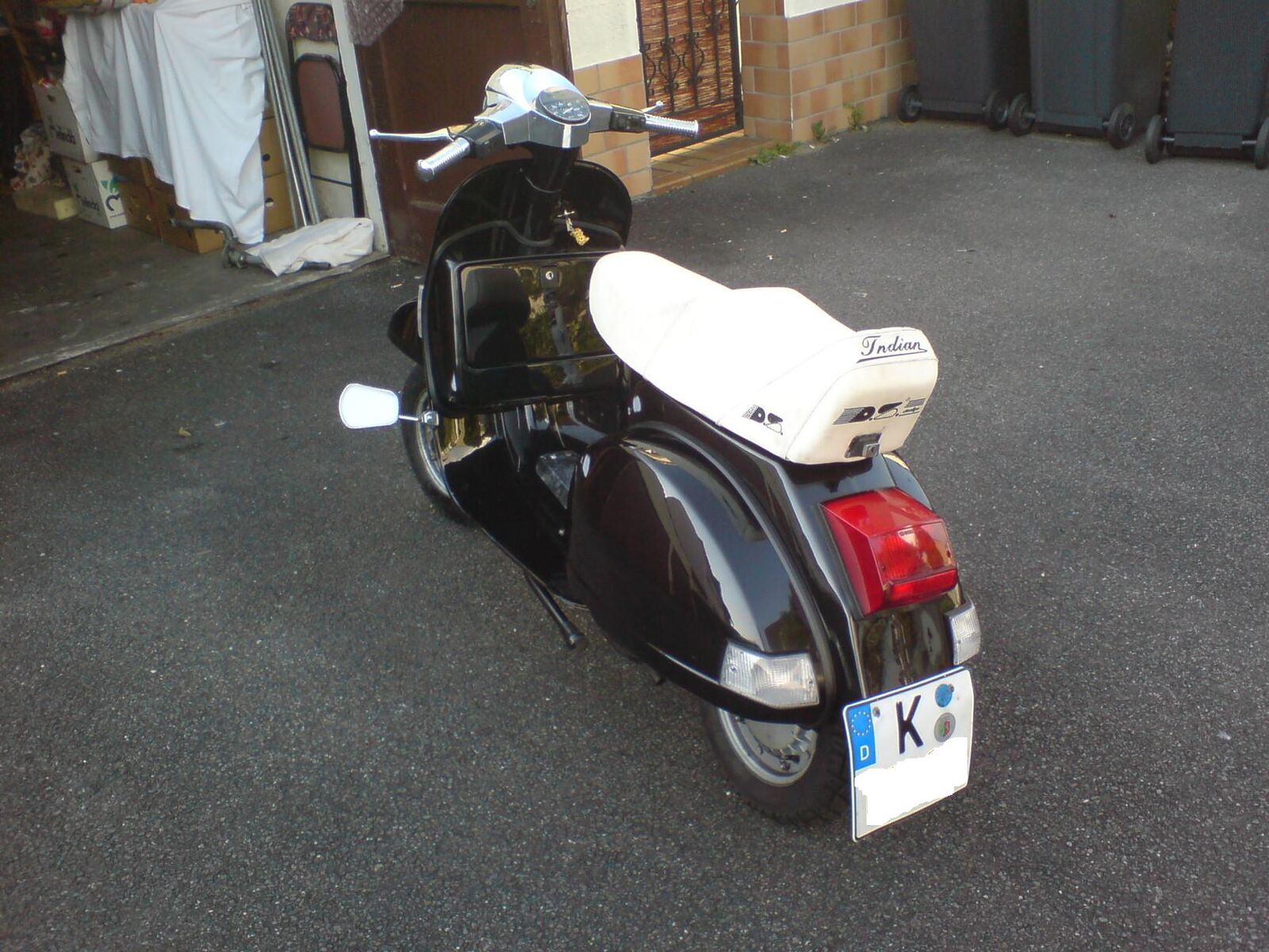

    Habe meine Vespa jetzt endlich wieder zusammen und stehe vor folgendem problem, habe nen 30er PHBH Drehschieber verbaut.Versuche nun den Vergaser abzustimmen unter volllast ist die kerze schonma annähernd rehbraun, nur wenn ich den Gashahn aprupt aufziehe verschlcukt sie sich kurz.
    Meine eigentliche frage: Ich fahr den Vergaser aufem Original Zylinder ohne weiteres Tuning. Wer von euch fährt den auch auf Originalzylinder und kann mir seine werte angeben?Sprich die Bedüsung.Ausserdem würde mich noch interessieren ob der Ansaugstutzen von Malossi an der auflgefläche am Motorgehäuse mit einer Dichtung versehen werden muss oder dichtet ihr das einfach mit Dichtmasse ab?
    Danke schonmal!
    MfG Jangelmn
    Hier noch was zum gucken (vorher nachher Bilder)

    Wie kommt man dazu das Kuchenblech so weit runter zu hängen?
    Und warum ein 30er bei sonst original? Der SI ist wesentlich besser als sein Ruf...
    Und nein, ich fahre zwar 30er aber mit Malossi, Langhub und SIP Performance... Da wäre die HD bei ca. 125.

    Kuchenblecj is nur provisorich dran, wollte das gute wetter heute nutzen.Rücklicht kommt auch noch weg und das Blech dann höher.Hab nur auf den 30er umgerüstet weil ich gerne auch Gemisch umsteigen wollte ws meiner meinung nach höchste Eisenbahn war da die Welle für die Ölpumpe schon sehr lediert war.Hab den gaser günstig erstanden und deshalb verbaut.Zylinder etc. kommt noch wenn das nötige Kleingeld wieder vorhanden ist, ne Lackierung is nich billig :)
