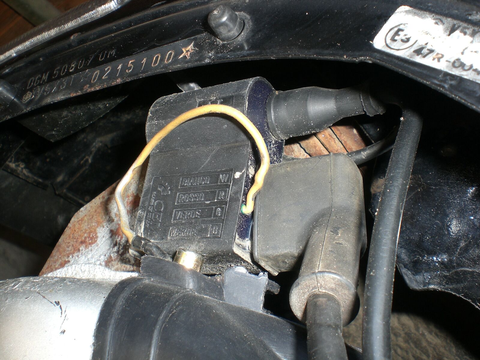

    Hallo:
    stell mal ein Bild von der CDI ein.

    • July 15, 2007 at 09:10
    Hier das Bild
    Habe ich ganz vergessen der Zylinder ist ein DR 50 cm² mit original Kopf
    Und ???
