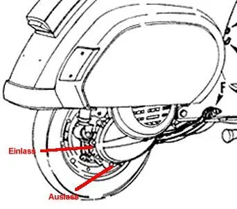

kann mir hier vielleicht jemand ein bild von der öleinlasschraube schicken oder kann jemand mir näher erklären wo sich die einlassschraube befindet? -
vieleicht ist bei dir noch eine schwarze plastikappe drüber die muß dann natürlich erst weg beor du überhaupt an den einlass/auslass kommst

kann mir hier vielleicht jemand ein bild von der öleinlasschraube schicken oder kann jemand mir näher erklären wo sich die einlassschraube befindet?wenn die noch original ist, steht "olio" drauf.
