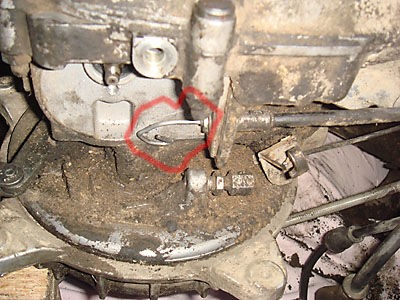

    Die Schraube ist gelöst, ist auch ein kleines Teil nachgekommen. Trotzdem steckt der Zug fest. Die Frage ist nun, ob ich die richtige Schraube gelöst habe... Ich hab mal ein Foto gemacht; vielleicht habe ich an der falschen Stelle geschraubt.

    Ist richtig.
    Am rechten Rand deiner roten Einkreisung ist noch ein Teil verbaut, dass wie auf dem Bild aussieht.
    Kannste das Teil zu einer Seite abziehen, dadurch hängt der Aussenzug dann frei

    Das mit dem Zug hat auch funktioniert ;) Das war einfach so versifft, dass ich das Teil noch freilegen musste.
