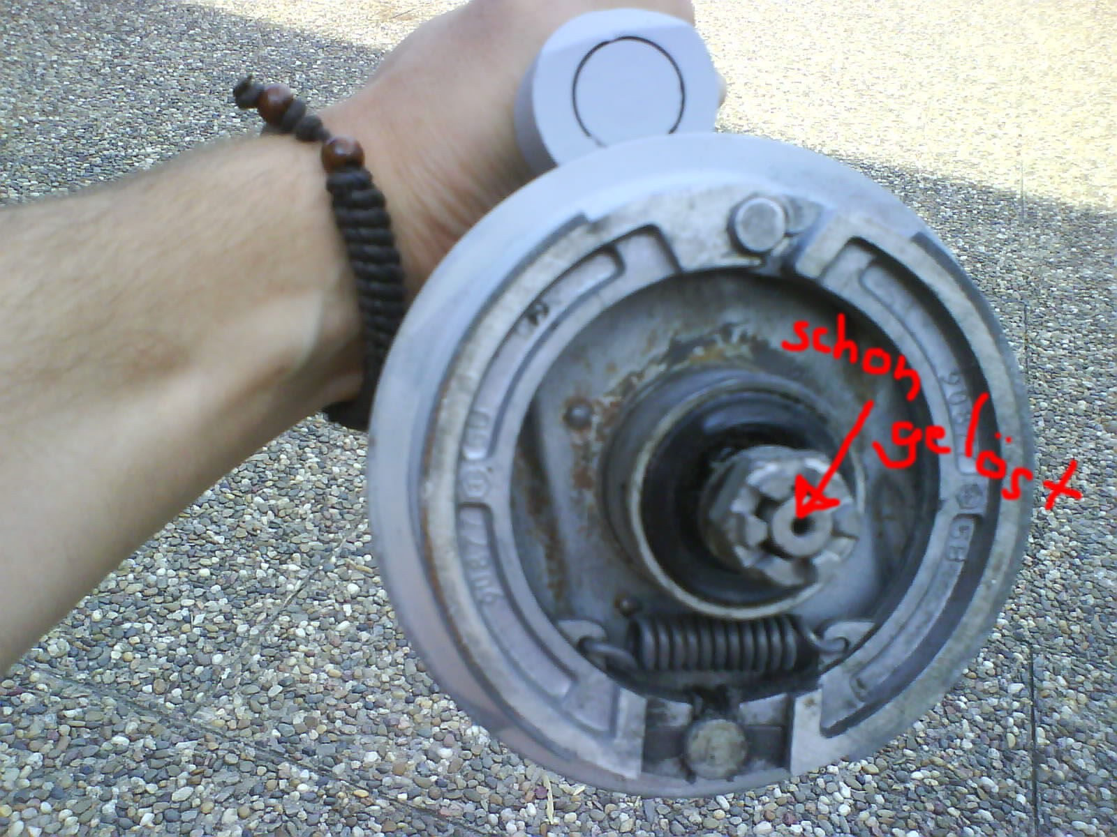

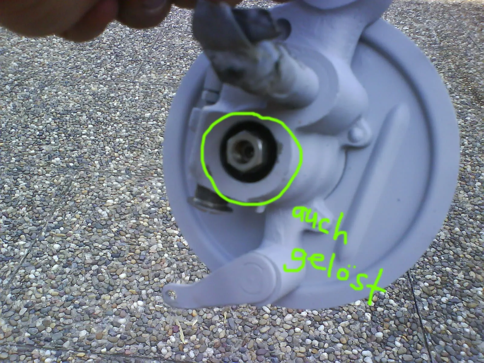

Schwinge zerlegen "Grün" oder "Rot" auf den Bildern
also erstmal musste die mutter bei "grün" rausschrauben, das ist nen linksgewinde, also rechtsrum lösen. dann muss bei "rot" der seegerring raus (sitzt unter dem Simmerring) und dann von grün aus die welle austreiben
Super hat Prima geklappt
Danke nochmals!
für das innere lager auf der seite wo "grün" ist, brauchste übrigens nen extra schlüssel mit zwei zapfen um das auszubauen. da kannste aber auch einfach ne nuss nehmen (ca 22er) und dort zwei kleine schrauben einschweißen o.ä. da innen so nen gewindeeinsatz drinne ist, der das lager sichert. danach einfach mit der vorher ausgebauten welle von der anderen seite aus rausklopfen
Habs gestern bemerkt als ich draufgeschlagen habe ;D ,ging nichts ,in der Reperaturanleitung hab ichs dann gesehen, danke nochmals
