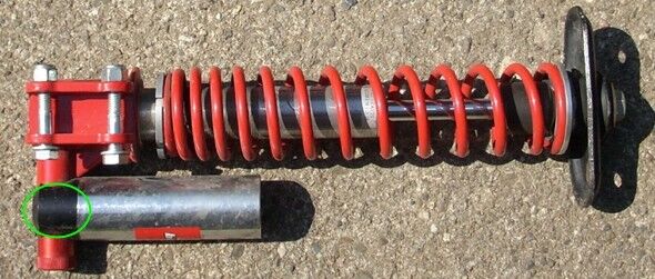

    • June 10, 2009 at 10:17
    Puh, extra die Gabel zerlegen will ich nun auch nicht :D Die Engstelle ist ja Schraubenkopf -> Befestigung vom Behälter. Also nicht der runde Behälter selbst, sondern das schwarze Winkelstückchen unten, aus Alu. Dort einfach von hinten etwas Material weggenommen (2-3mm) dass der Schraubenkopf mehr Platz hat. Kein Problem, Material ist dort dick genug. Hoffe ich :D
    Edith hat hier mal was angezeichnet. Habe allerdings den alten ohne Einstellmöglichkeit
