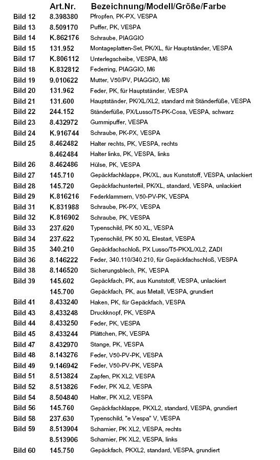

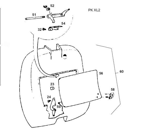

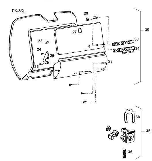

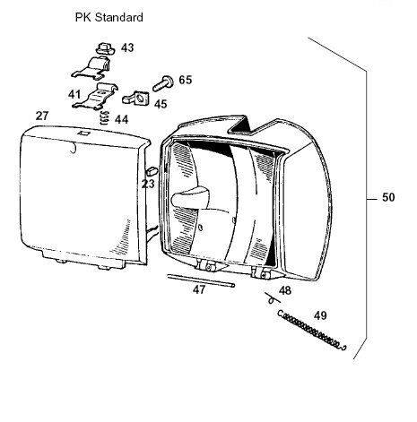

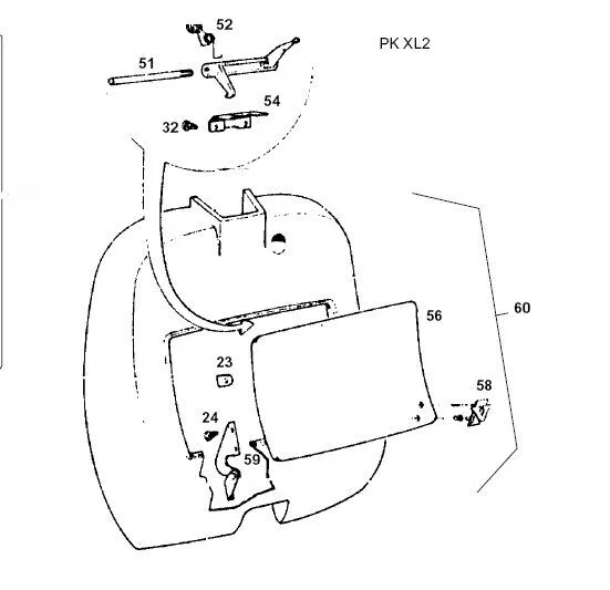

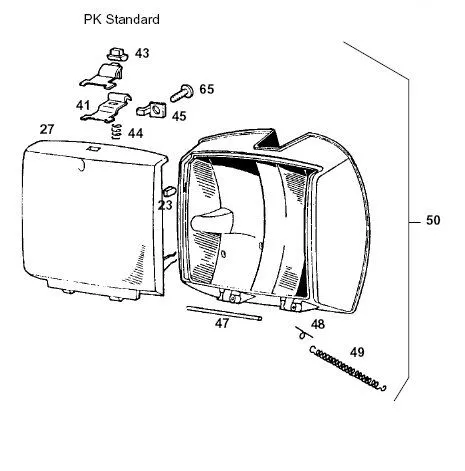

da es nun einmal mehrere Typen der PK50 giebt, hier die Alternativen.MfG klaus
das wäre dann das handschufach ganz links , allerdings ist auf der explosionszeichnung kein schloss dabei, meine s hat nämlich auch keins, hab mich damit aber noch nie beschäftigt, gibts da überhaupt eins?
Super, das hilft mir schon mal weiter. Es ist das linke. Ich denke da kommt ein Schließzylinder rein durch das Loch vorne...wofür sollte es denn sonst da sein... oder???
hab grad nochmal nachgesehen, der schliießzylinder wird einfach ins loch geschoben , kein rumgebasteln wie bei der xl
