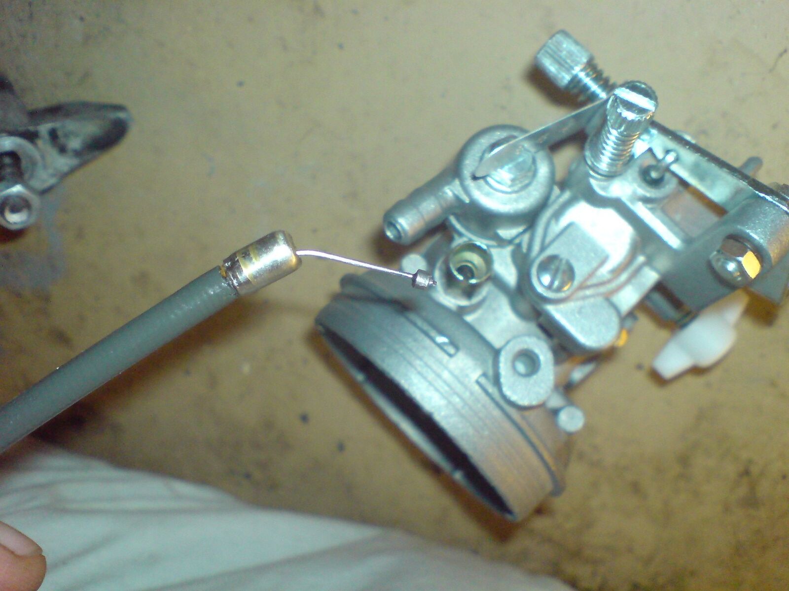

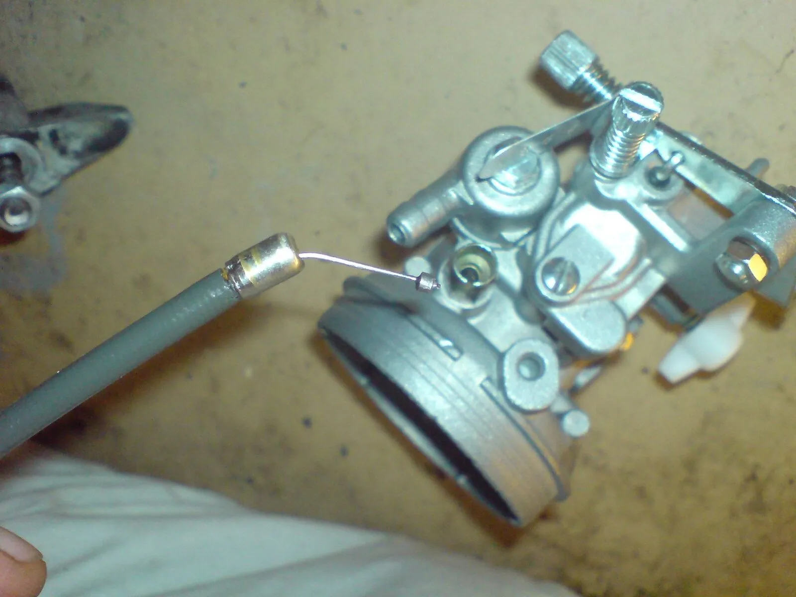

Habe mir nen neuen Gaser gegönnt, endlich den richtigen für die XL1...
nun habe ich nur das Problem, dass ich nicht weiß wie ich den Chokezug befestigen soll!? Siehe Bild.
Den Chokezug hatte ich noch und der Vergaser kam ohne Chokezug geliefert. Die Chokeführung hatte ich abgeschraubt, aber da kommt mir nur eine feder entgegen und ich kann den Zug nirgends einhängen...
Gibts nen Trick oder muss der da vom Werk aus drin sein??? Immer neue Probleme

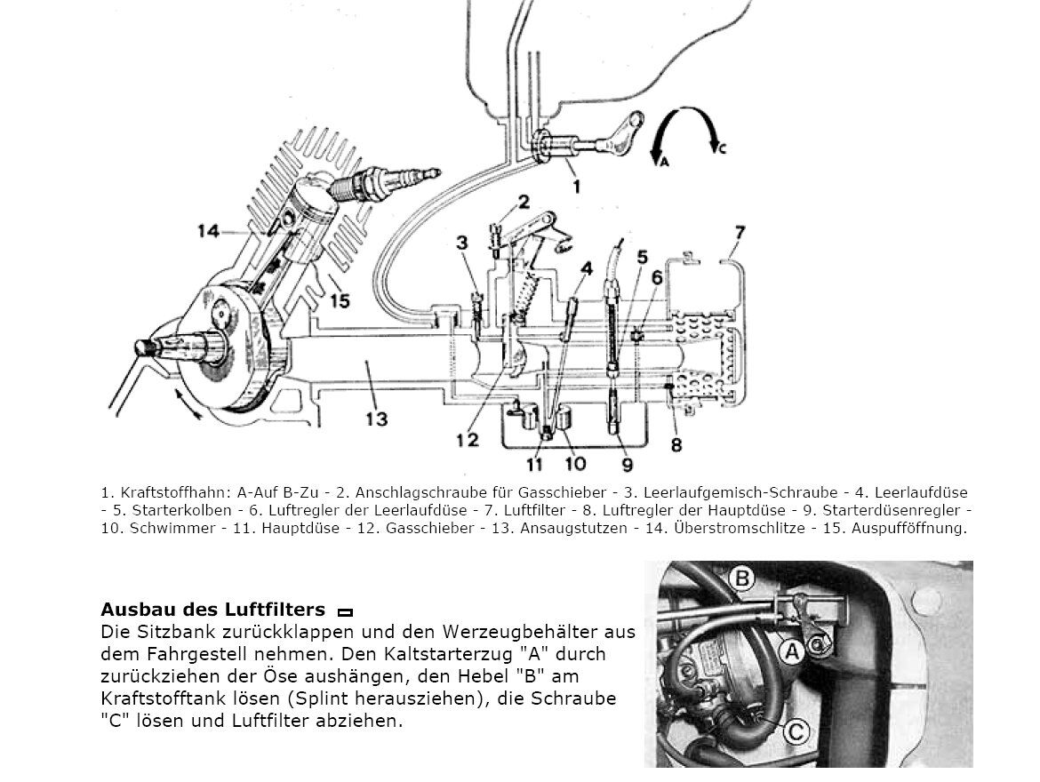

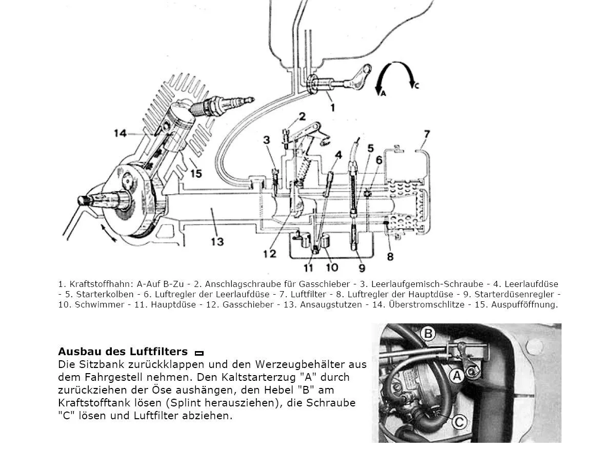

Hallo hilft Dir das eventuell weiter? stammt im übrigen aus der Bedienungsanleitung.

unter der Feder sitzt noch ein "kleiner messingfarbener Bobbel" - da drin wird der Zug eingehängt
sitzt lose im Loch, also Vergaser umdrehen und bissel schütteln oder mit ner Spitzzange rausziehen -
krieg ich hin!
muss wohl kräftiger drangehen... hatte das ding gestern schon offen, nur traute mich nich richtig da zu drücken!
Danke
