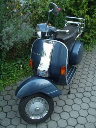

    ich hab nun endlich eine PX 200 gefunden... Und heute dann auch gekauft. Morgen früh meld ich sie an.
    -BJ 87
    -12 PS
    Motor wurde komplett neu aufgebaut...(Zylinder, Vergaser, Dichtungen, Züge etc.)
    Läuft super.
    Muss jetzt nur noch ein wenig langsam machen, da sie noch "eingefahren" gehört.
    Was schätzt ihr, wann sie eingefahren ist... Der Verkäufer meinte so nach ca. 2 Tankfüllungen.

    Sicher mit Bj. 1987? Zündschloss oben am Lenker? Dann sehr merkwürdig, weil es sowas nur bis etwa 1983/84 gab. Dann kam die PX Lusso, die das Zündschloss mit dem Lenkschloss kombiniert am Rahmentunnel über dem Handschuhfach hatte.
    Oder evtl. von einem Vorbesitzer als Gebrauchtfahrzeug aus Italien importiert und erst 1987 deutsche Papiere bekommen? Dann müsste der Herstellerschlüssel in den Papieren nur aus Nullen bestehen.

    Ursprünglich war die PX aus Italien. Müsste dort 87 Erstzulassung haben. Steht zumindest auf dem Typenschild. Dann wurde sie 1996 importiert. Der Besitzer hat auch sowas in die Richtung gesagt, dass da eine anderer Lenkkopf drauf ist. Sprich mit der Zündung über dem Tacho und dem alten runden Tacho.

    Moin,
    Herzlichen Glückwunsch zur "neuen" Vespe"!
    Sie wird Dir sicher viel Freude bereiten.
    Sieht sehr hübsch aus, deine Neue.
    Da noch da die Original-Einfassung des Schildes dran ist, kann man davon ausgehen, daß sie nie gestürzt ist.
    Metallik-Lakierung ist, weil aus 2 Schichten, hochwertiger als "normaler" lack.
    Ich empfehle Dir, noch die Sturzbügel hinten und am Kotflügel vorne und 'nen Front-träger anzuschaffen.
    Einfahren würde ich nach Werks-Empfehlungen.
