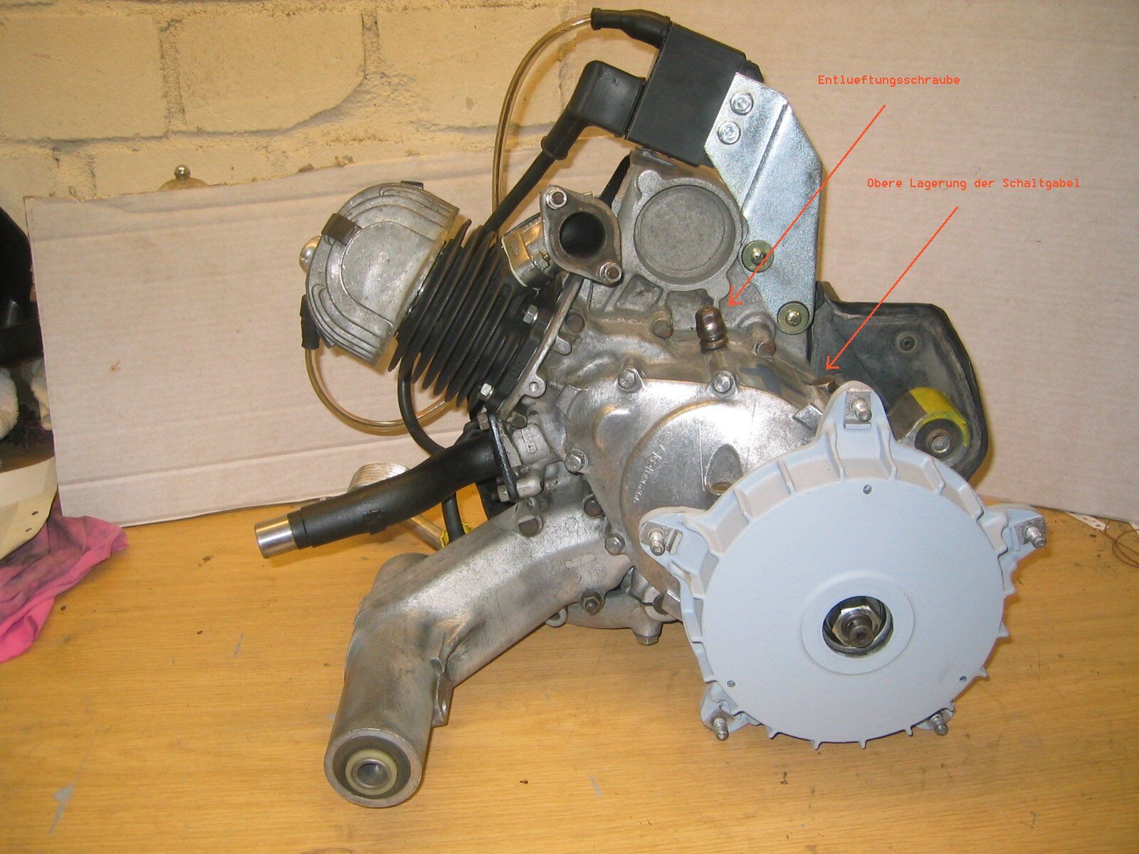

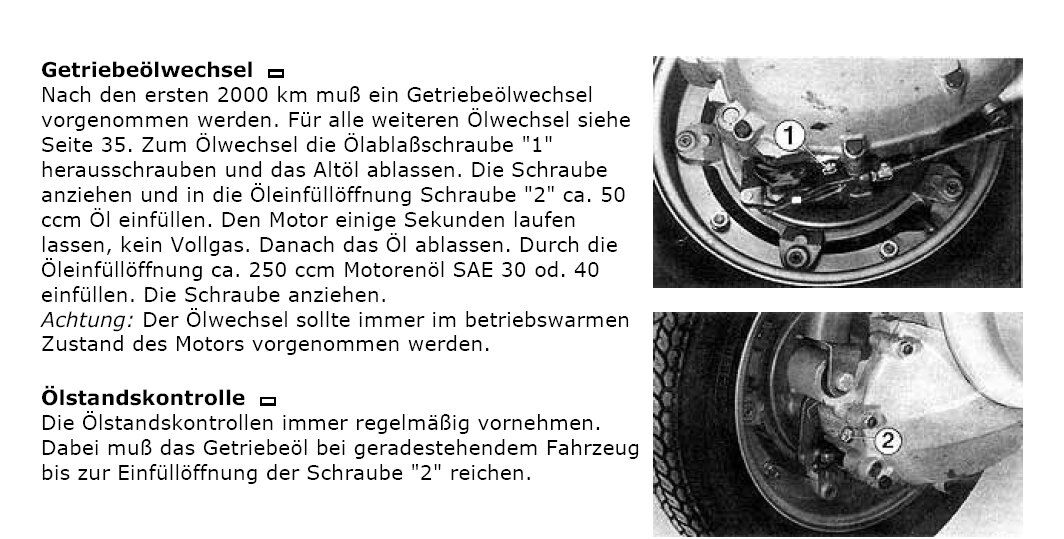

    ich glaube auch das Du die falsche Schraube erwischt hast. Hier ein Bild mit den richtigen Schrauben.
    MfG klaus

    PS Michael hat das Oel warscheinlich durch die Schraube der oberen Schaltgabellagerung eingefüllt.

    ja genau, diese Schraube wars. Ich habe jetzt SAE 30 "Rasenmäheröl", von dem Castrol weiss ich nur, dass es das als 50er gibt, Louis hat das leider auch nur in 5 Liter Gebinden. Das Rasenmäheröl ist von Liqui Moly und mineralisch, ich hoffe dass das okay ist. Was mich jetzt auch noch mit Sorge erfüllt ist das dezente "Schlackern" des Hinterrades, das ich mir bei einer so niedrigen Laufleistung eigentlich nicht erklären kann Ist die Kupplung eigentlich ausser über den Zug sonst noch irgendwie einstellbar, bzw. ist es denkbar, dass sie durch die augenscheinliche Befüllung mit Getriebeöl vor meiner Zeit Schaden genommen hat? Ich denke mir, dass das ewige "Rutschen" nicht gut für die Beläge ist und frage mich, ob ich gleich eine neue einbauen soll?
