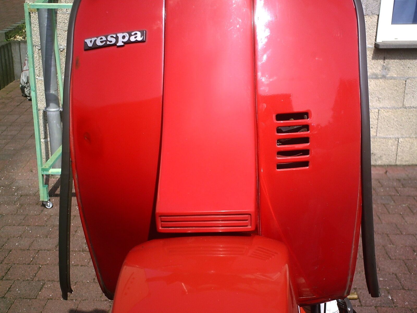

Vespa PK 50XL kann mir jemand den Farbcode sagen.

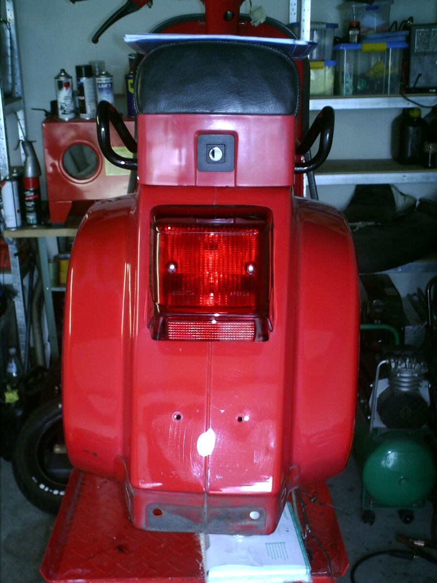

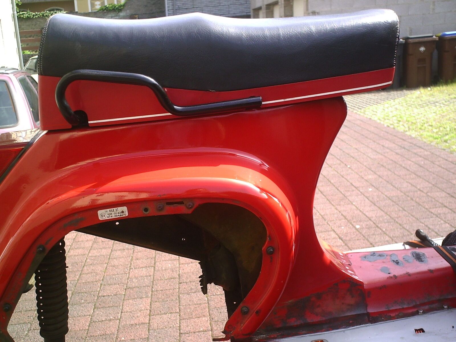

naja, Ich hab den Unterschied auf Blitz und schlechte Kamera zurück geführt.
@ Poster: Solche Bilder immer bei Tageslicht, am besten in der Sonne machen. Nie mit Blitz, verfälscht meistens.
Habe mal besser Bilder gemacht.
Sollte man nun besser erkennen.
Bilder können täuschen, gerade wenn der Lack schon verwittert ist. Ist halt die Frage, obs ein Metallic oder Uni Lack ist.
An deiner Stelle würde ich zum Lacker gehen und nachmischen lassen. -
Die PK 50 XL Sparversion ohne Blinker, die man auf den Bildern sieht, gab es in Deutschland lt. Preisliste nur im Unilack rot 625, damit dürfte die Frage erledigt sein (ja, mir ist bekannt, dass es auch einige davon in Milka-Lila gab und in anderen Ländern auch andere Farben).
