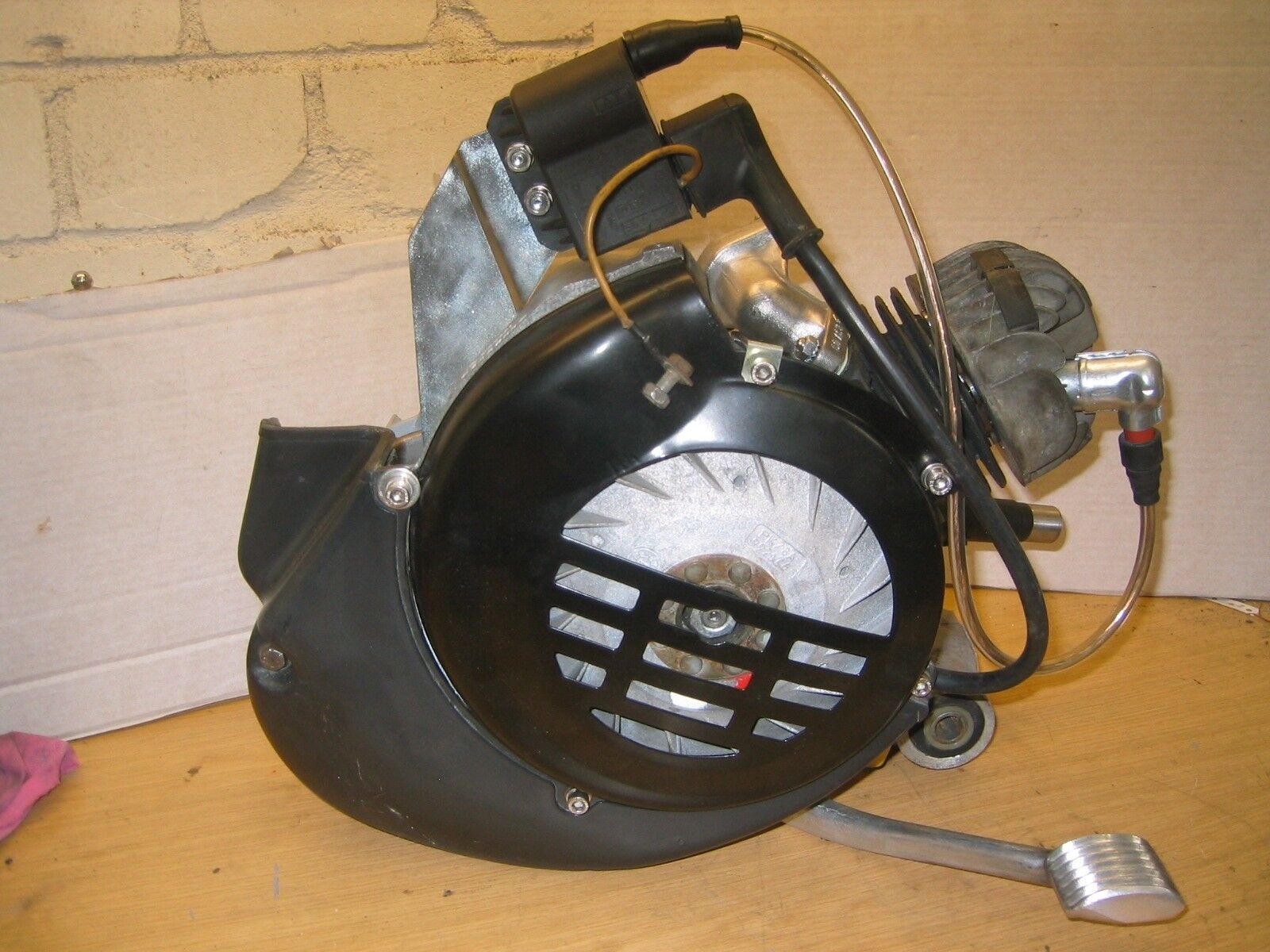

    Hallo:
    da die Zündung bei der PK autark ist, d.h. von der Elektrik vollkommen unabhüngig, kann es nicht sehr viel sein. Auf dem Bild ist die gesamte Zündung zu sehen. Unter der viereckigen Gummikappe liegen die Anschlüsse für die Zündung. Wenn da Wasser herein kommt giebt es Probleme. Das grüne Kabel unter dieser Kappe ist das "Killkabel" welches die Zündung abschaltet. Wenn Du damit anfängst (Kabel abziehen und starten). Wenn der Motor dann läuft( abschalten durch aufstecken) bekommt das Kabel Masse, welche normalerweise vom Zündschloss kommt. Der erste Kandidat ist dann der Verbindungsstecker (rechs hinten an der Traverse. Nachsehen ob Wasser eingedrungen ist. Wenn das nicht der Fall ist prüfen Gummi vom Stecker zum Motor OK?
    MfG klaus
