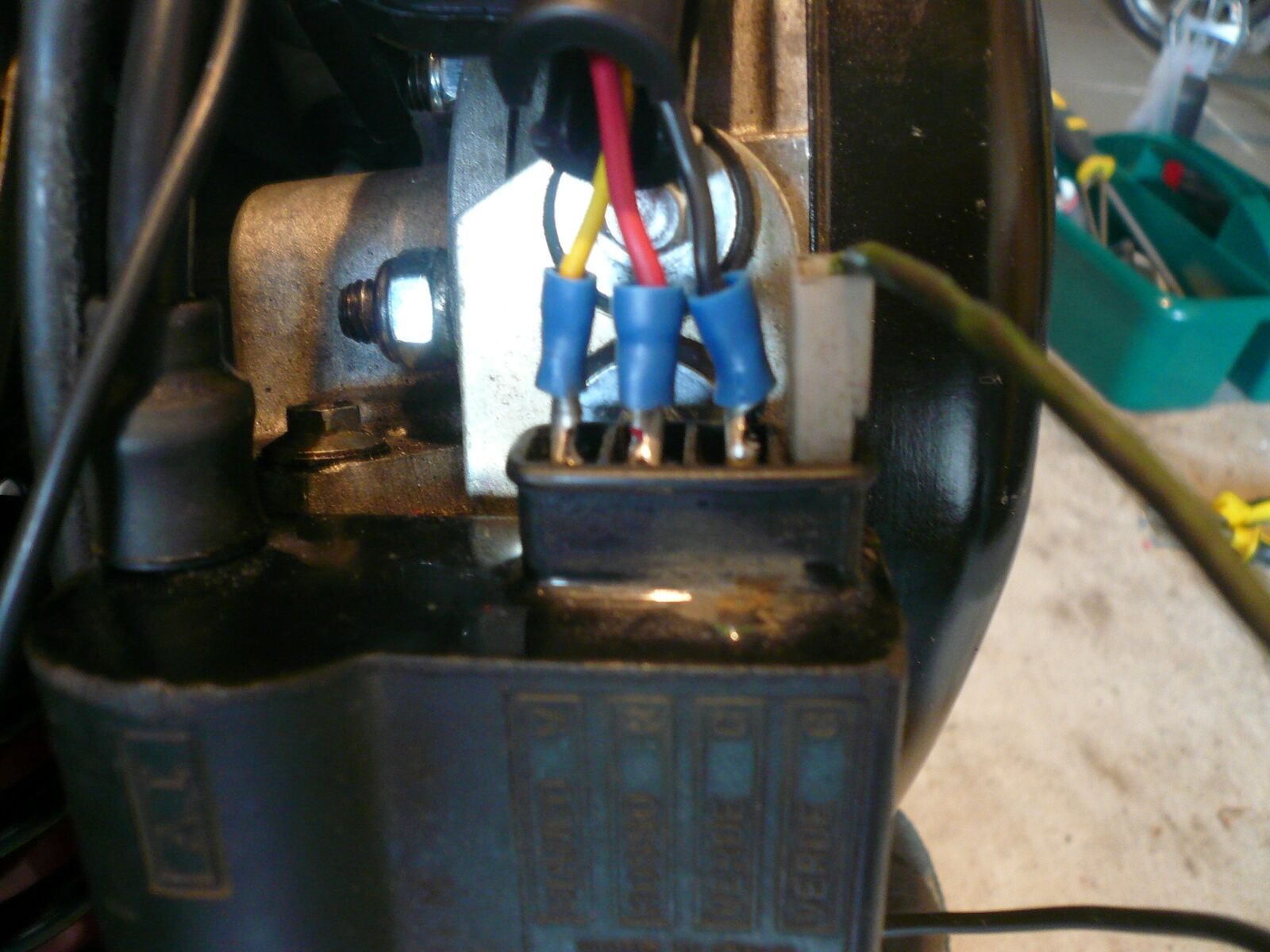

    Edith sagt, zündzeitpunkt richtig eingestellt? also auf original markierung bzw abgeblitzt???
    hab nochn foto gefunden vielleicht hilfts dir ja! Sind nicht die original farben, aber übertragbar rot = rot, gelb = weiss?!
