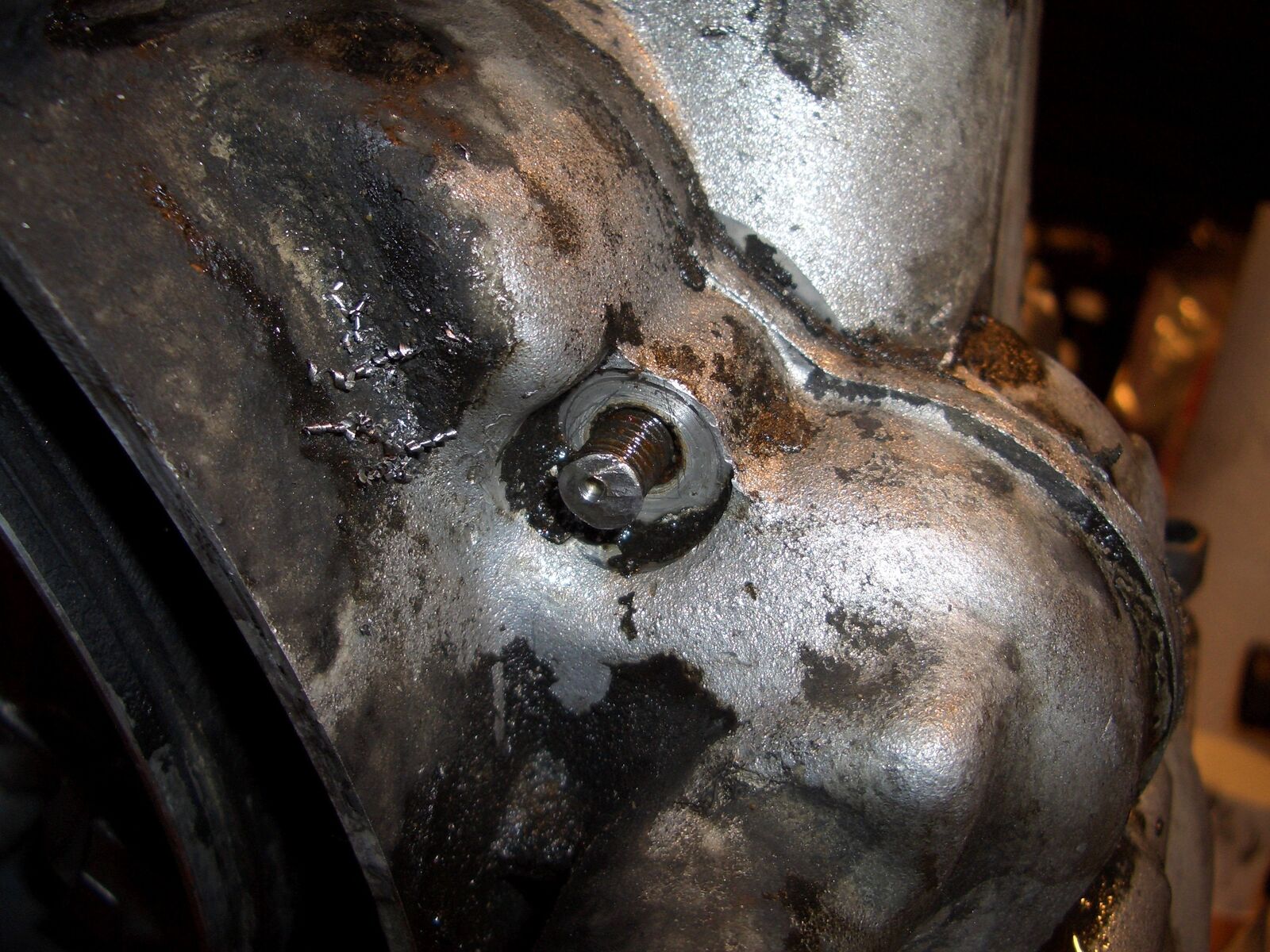

So, der Motor ist endlich gespalten.
Hier mal ein paar Bilder direkt nach dem Spalten:
Könnt Ihr mir bitte sagen, ob irgendwas ausgetauscht werden sollte?
Ich brauche einfach Eure Erfahrung. Ich möchte den Motor topfit wieder aufbauen (Lager, Wellendichtringe, usw.). -
Grundsätzlich kann man da anhand der Fotos wenig zu sagen. Lager, Wellendichtringe und Schaltkreuz sollten bei so einer Aktion auf jeden Fall getauscht werden. In deinem speziellen Fall sind auch die Anschlaggummis fürs Kickstarterritzel durch. Das Kickstarterritzel selbst würde ich nicht tauschen, sieht noch gut aus und die aktuelle erhältlichen Nachbauten haben oftmals das Problem, dass sie auf der Welle fressen, wodurch der Kickstarter in einem unpassenden Moment nach unten gerissen wird und dich vom fahrenden Roller hebelt und/oder das Motorgehäuse bei der Gelegenheit an dieser Stelle bricht. Schau ob die Abdeckscheiben am großen Primärrad noch fest vernietet sind und die Ruckdämpferfedern nicht gebrochen sind (wenn sie gebrochen sind, hört man ein Rasseln, wenn der ausgebaute "Tannenbaum" geschüttelt wird). Achtung beim Ausbau des Tannenbaums nach Lösen der Mutter außen am Motorgehäuse unterhalb des Kupplungsdeckels, da fallen dir 20 (glaube ich bei PX 80) lose Nadeln vom entsprechenden Lager entgegen, die mit Fett als Kleber wieder eingesetzt werden.
