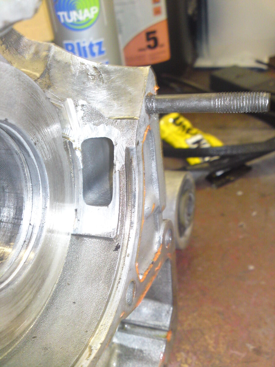

kaba ist der user kabaschoko, ein virtuose in der kurbelwellenbearbeitung.für membran sollte der einlass ungefähr so aussehen:
(da war er noch nicht ganz fertig, aber wie du siehst kommt die dichtfläche komplett weg.)aber bevor du jetzt auf membran umbauen willst mess erstmal deine steuerzeiten und probier ne andere zündung, denn nen intakten drehschieber würde ich nciht wegmachen.

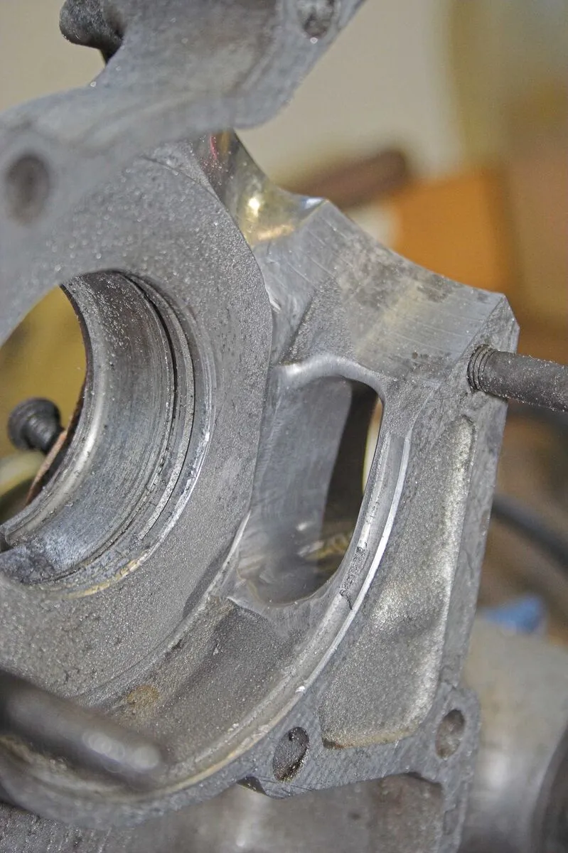

habe eben das ding zerlegt und die drehschieberfläche hat derbe einen wech!
hatte den motor mal bei ebay gekauft und wusste bis dato net was mir
dann blühen würde !dachte mir schönes gehäuse kannste was raus machen!!wieder was dazu gelernt!
wenn ich mal wieder ne frage habe werde ich auf dich zurückgreifen !
gruß phil
gut, dann haben wir ja das problem.
mach doch bitte mal n foto von dem schlamassel. -
Hier mal das Pic vom Schrott!!!
Respekt! Stells doch lieber gleich zu den "Übel zugerichteten Teilen"
