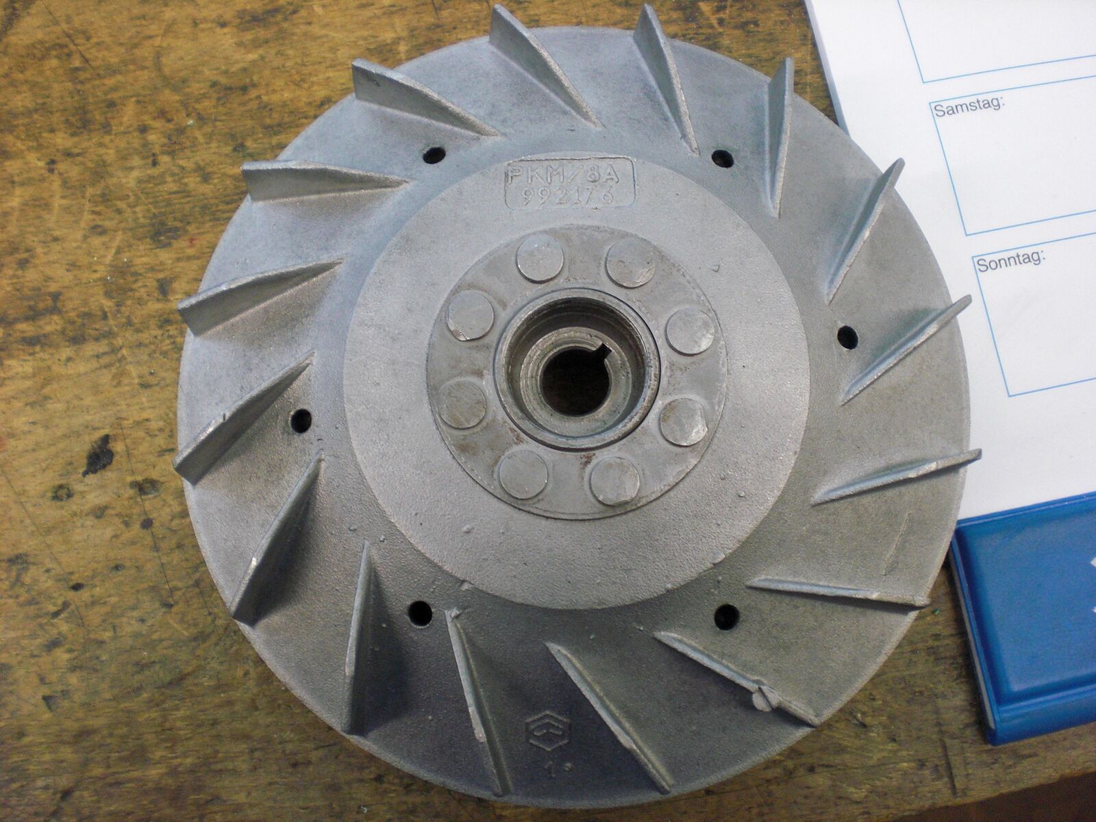

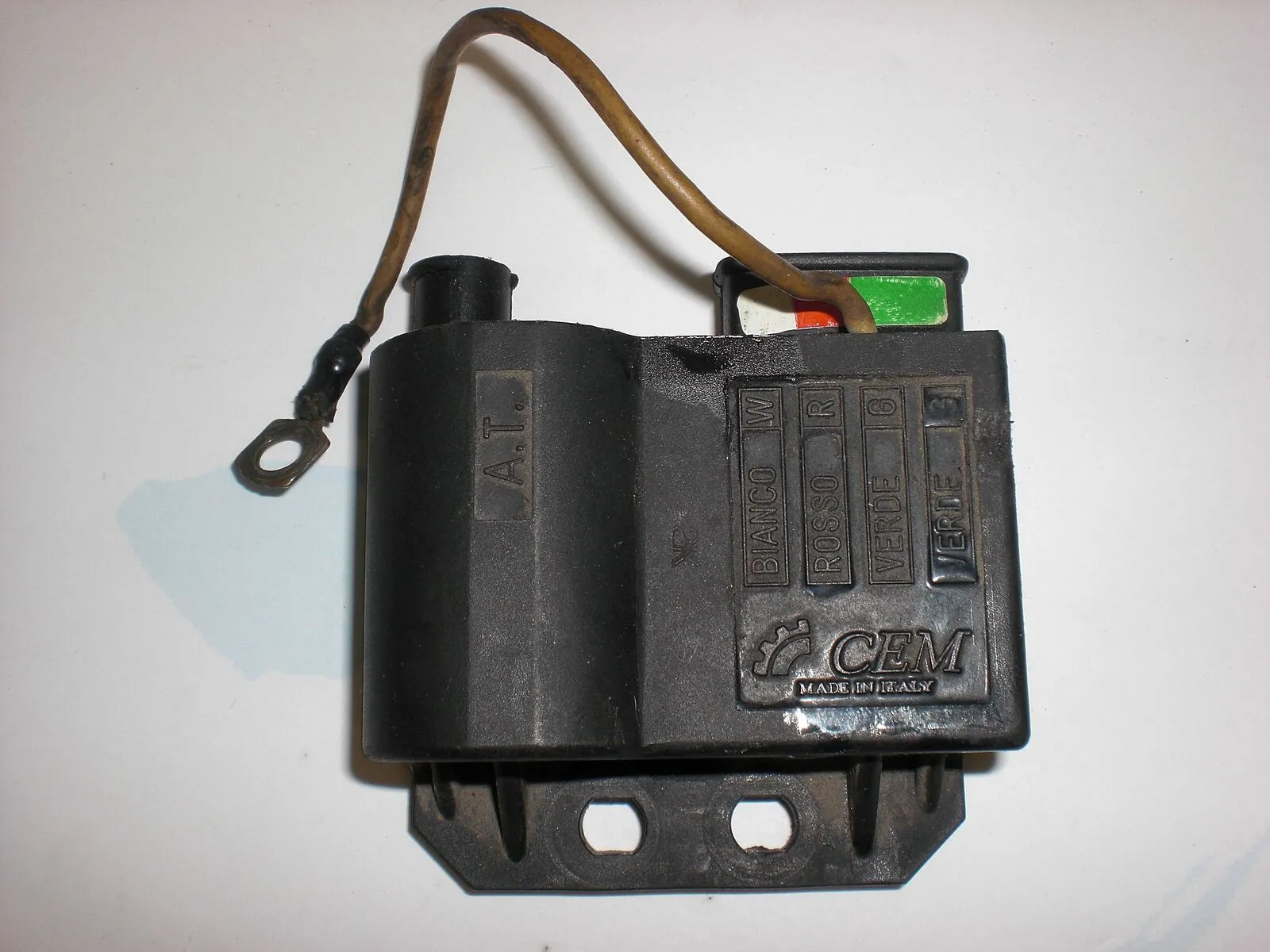

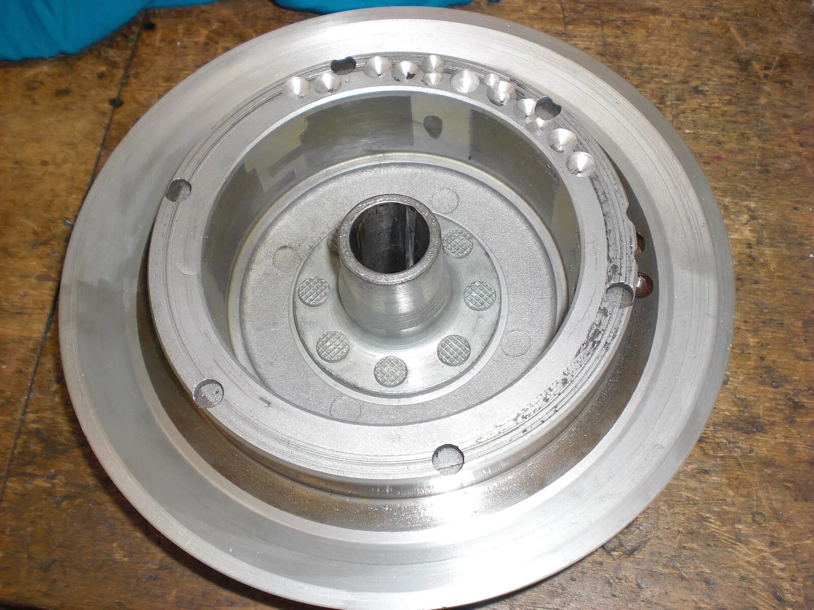

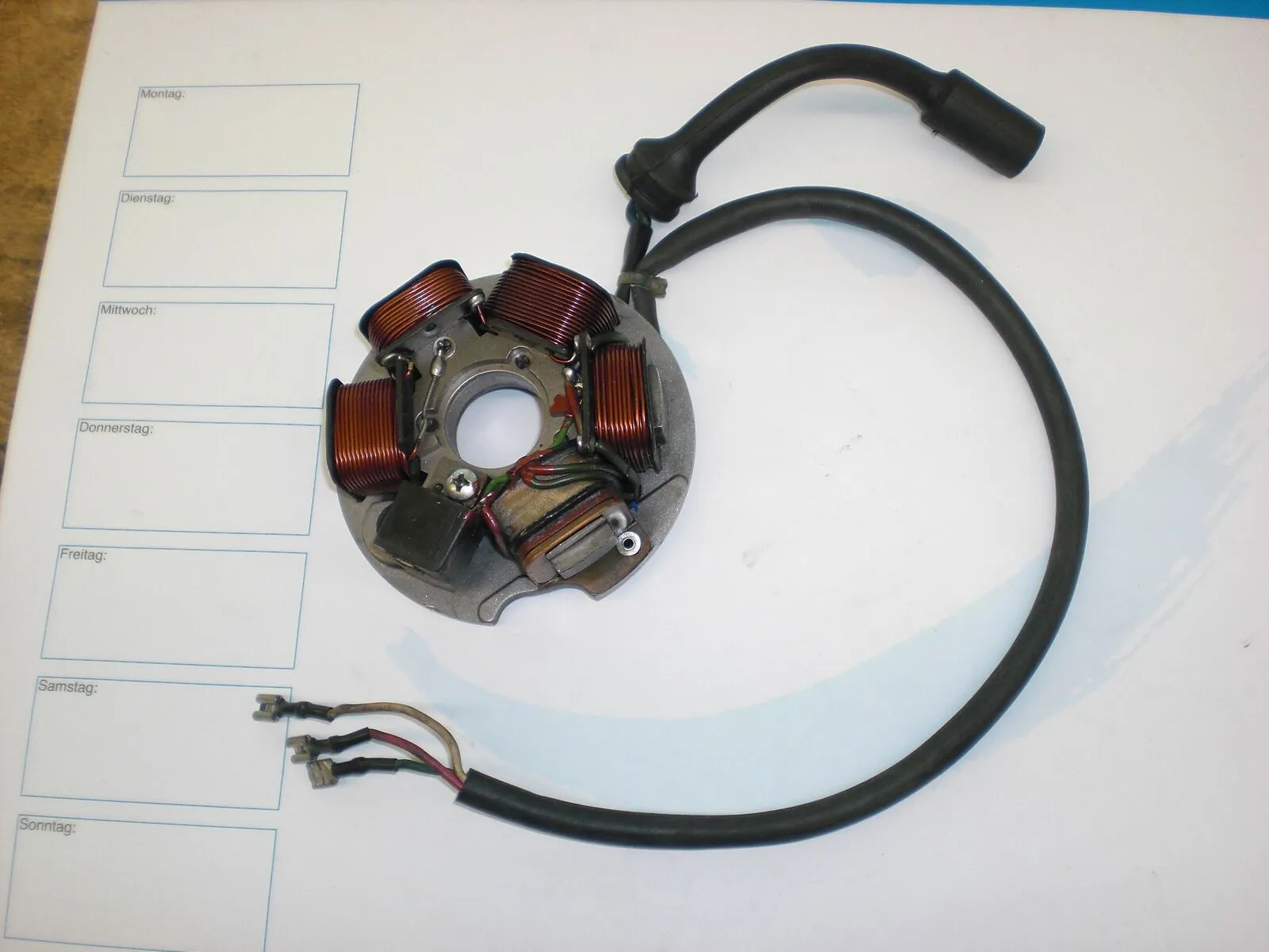

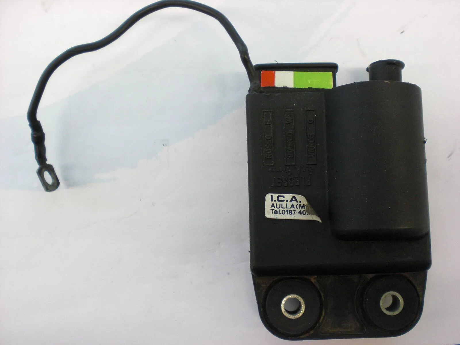

June 26, 2009 at 09:48 #1 HalloWas für eine ZGP ist das? und Welcher dieser 2 CDI´s passt dazu ? und passt dieses Lüfterrad dazu ? Finnsch
June 26, 2009 at 09:51 #2 Elektronische 12 V Zündgrundplatte aus einer PK S/XL/XL2.Würde die obere CDI nehmen, die untere sieht nach 6V (Mofa/Moped/PK Sparversion) aus.Polrad sollte passen, kommt aber natürlich auch auf die vorhandene Kurbelwelle an.
