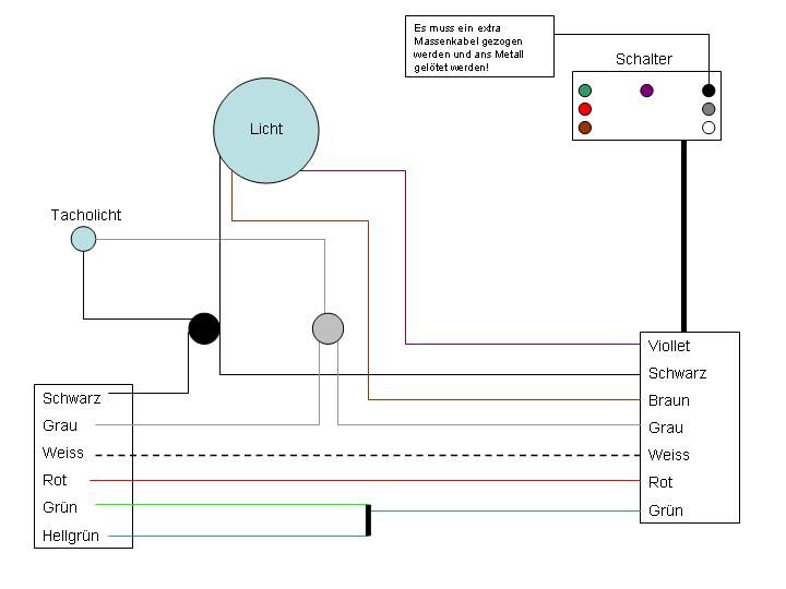

Hallo zusammenIch will hier nicht zuviele Worte verlieren. Kaskade und Lenker wurden ersetzt durch Oldschool Teile. Ich hoffe sie gefällt Euch.

Hier ist noch der Schaltplan für den Lenker - zumindest siehts bei mir so aus und es funktioniert auch

zur Ergänzung... ein Kabel fehlte
