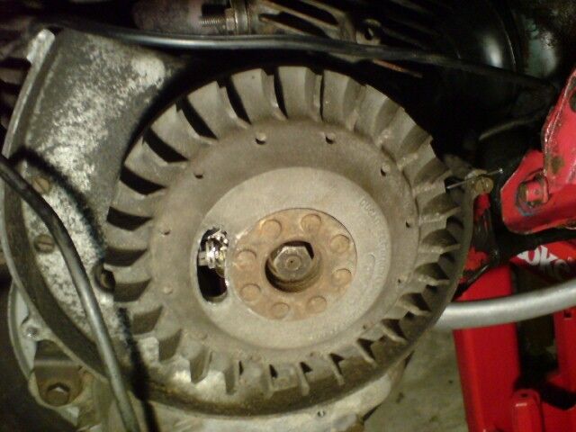

Wollte eben mal meine Zündung einstellen so wie es schon oft beschrieben wurde....Oberen totpunkt suchen, Umpfang des Lüfterrades durch 360 und dann mal dem gewünschten ZZP.
denke soweit ist alles richtig, oder?

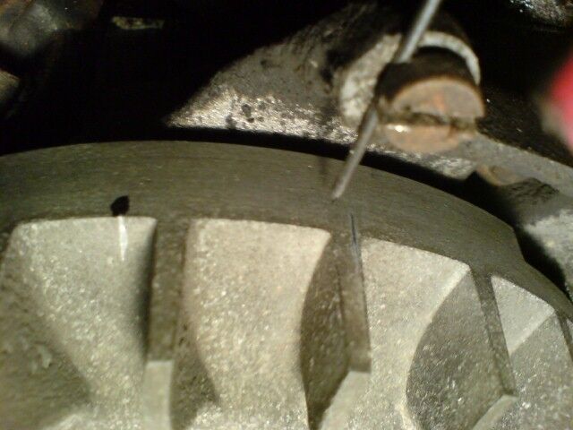

Ich hab also den totpunkt mitels meßuhr ermittelt (genauer geht nicht) und mir den markiert. (siehe schwarzer punkt) dann zzp 19° eingestellt ( siehe strich beim nagel)

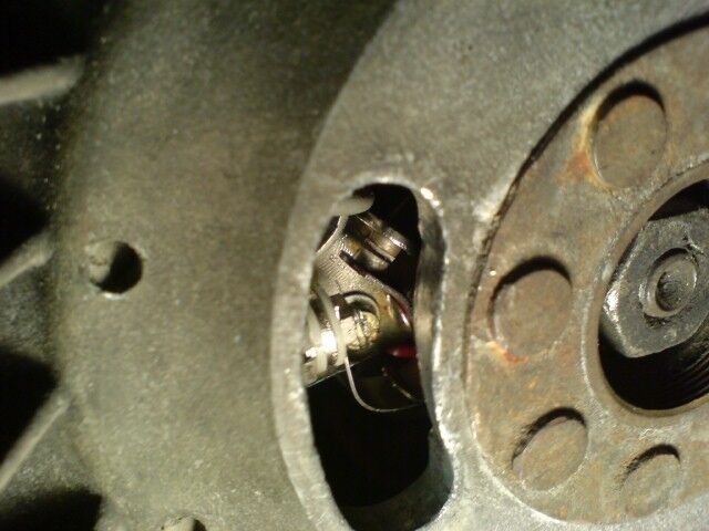

Nun meine Frage: Wenn ich die besagten 19° einstelle und jetzt die Kontakte ansehe, sind diese geöffnet.
Ist das richtig? schließen tun sie sich erst wieder bei ca 40°!!
dachte immer die sind geschlossen um den zündfunken zu erzeugen.
meine mühle läuft aber eigendlich ganz gut, also versteh ich das nicht so recht ich möchte auch nichts verstellen, da ich befürchte sie läuft danach gar nicht mehr.
Könnte man mich bitte aufklären wie sowas sein kann?
