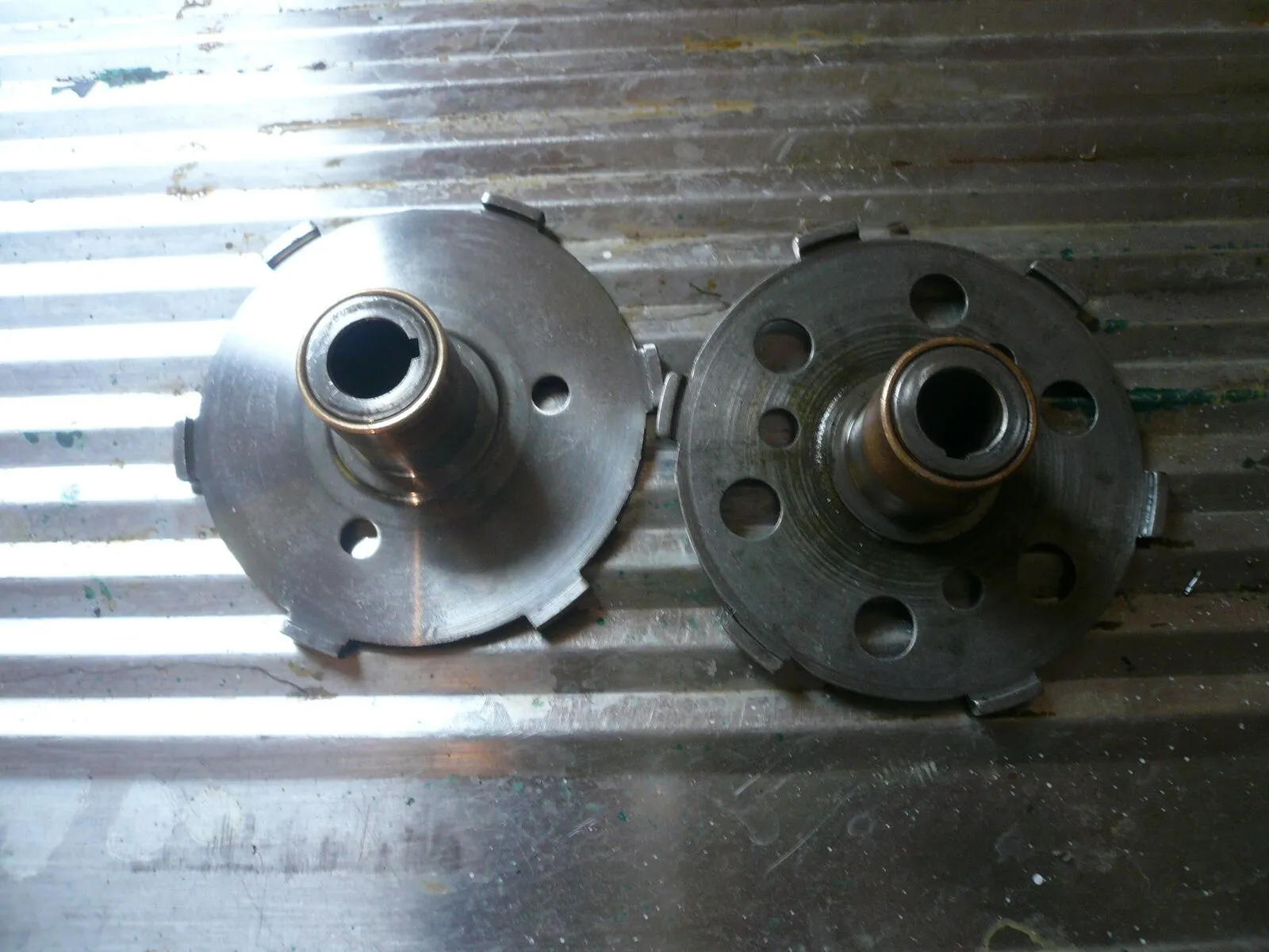

Hatte dann von nem mitglied hier ausm eine "indische" Kupplung ergattert!
Eingebaut => Kupplung trennt sauber, ABER beim fahren bzw Motorbremse gabs einen extremen Ruck und ein "krachen"
Deswegen habe ich mich entschieden eine "normale" kupplung einzubauen!

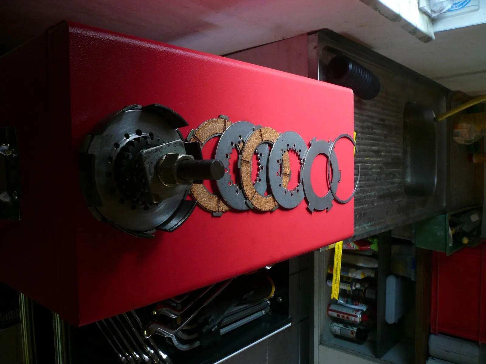

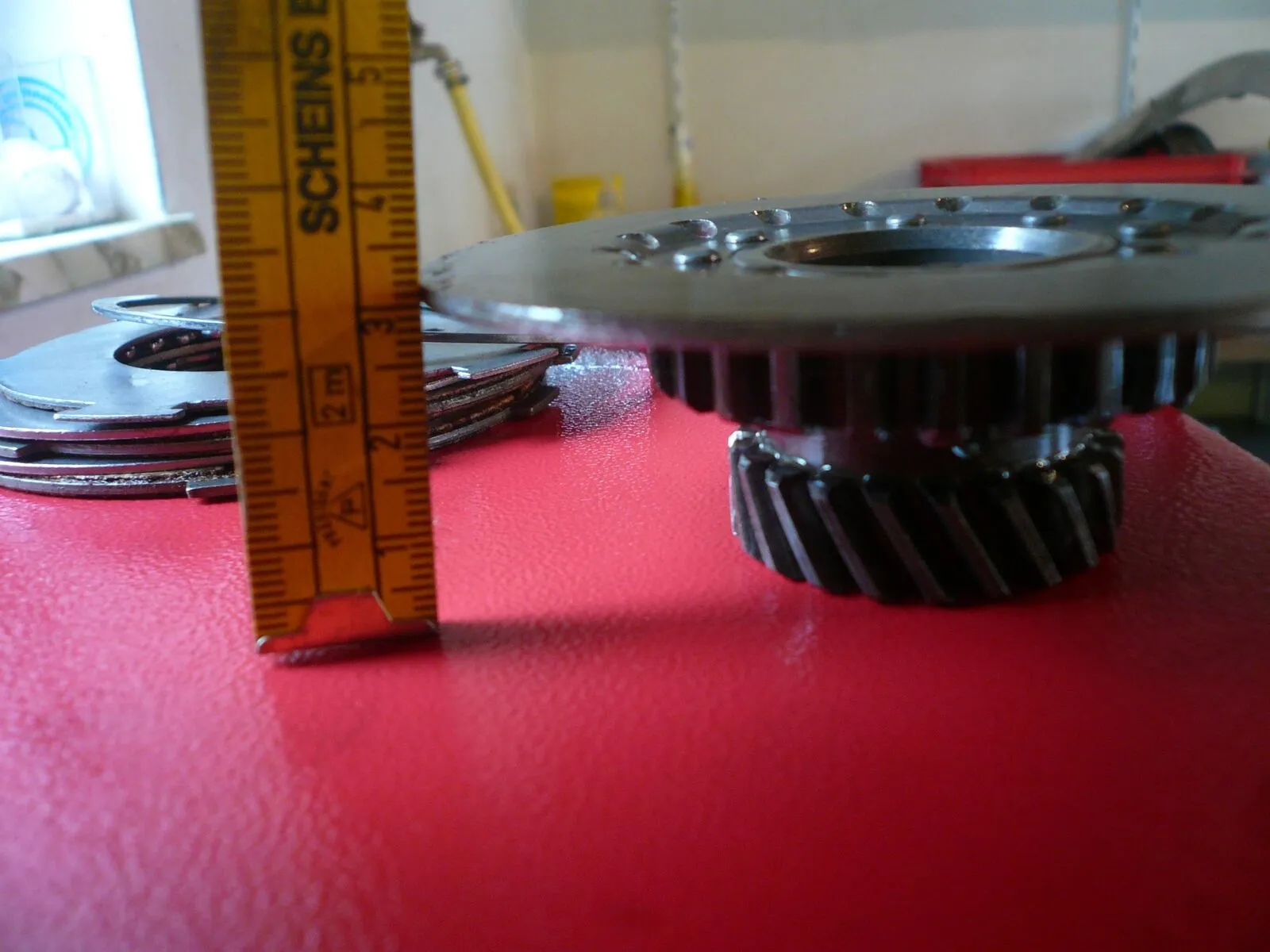

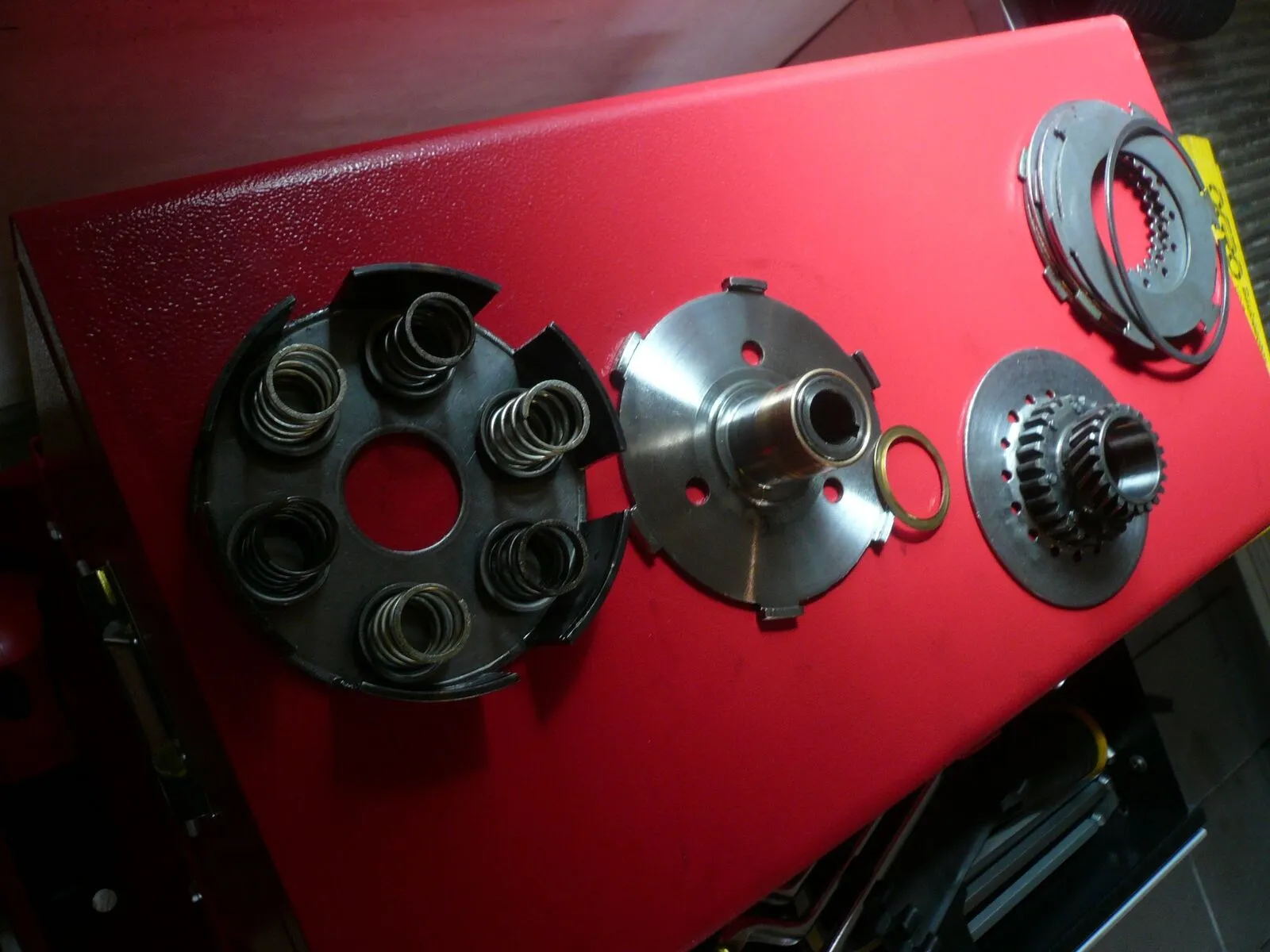

Doch egal was wir gemacht haben => kupplung trennt nicht => satz beim einlegen des 1.Gangs!

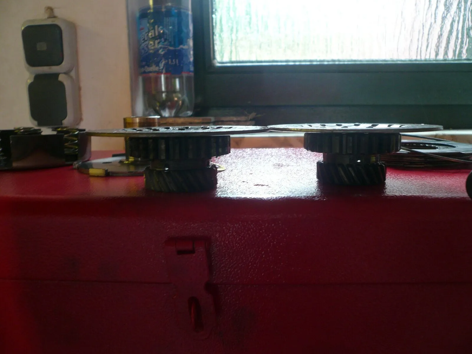

habens auf den mischmasch der Kuluscheiben/beläge geschoben!
Habe deswegen neu bestellt:
1 Anlaufscheibe
3 scheiben kupplung
2 "reibscheiben"?!
den andruckpilz
und die andruckscheibe
sowie käfig und kronenmutter!
Kulubeläge trotz Märchen vorsichtshalber eine nacht eingelegt!

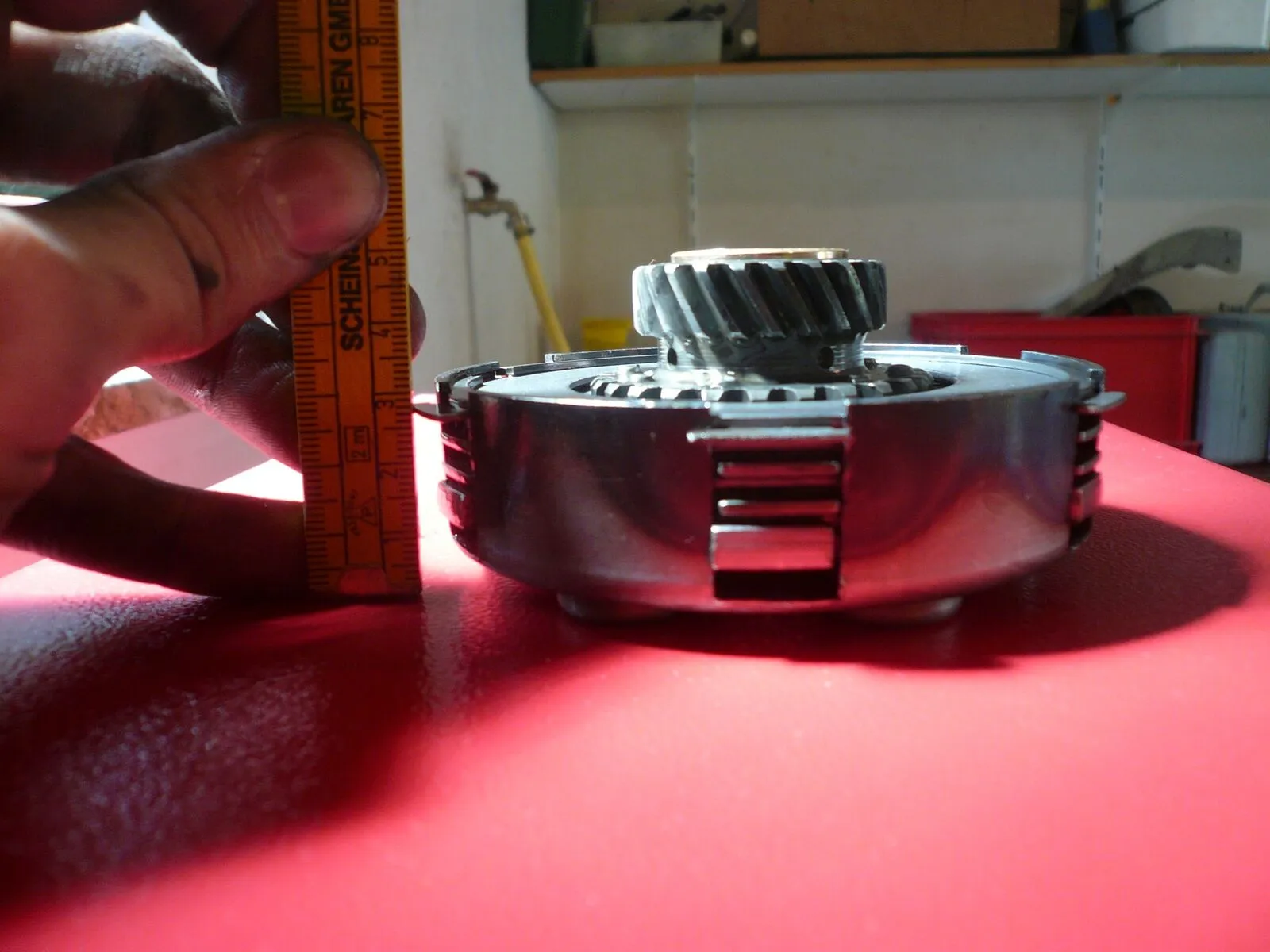

alles eingebaut
und trotzdem klappts nicht!!!
1.Gang rein => kupplung kommen lassen => kleiner Satz , aus
Habe kupplung locker gelassen, sehr stark angespannt, den arm mit der rohrzange nach vorne gedrückt => trennt nicht!
schiebe ich die vespa im ersten an und lass die kupplung kommen, läuftse!
Schalten in allen gängen klappt ohne probleme !
