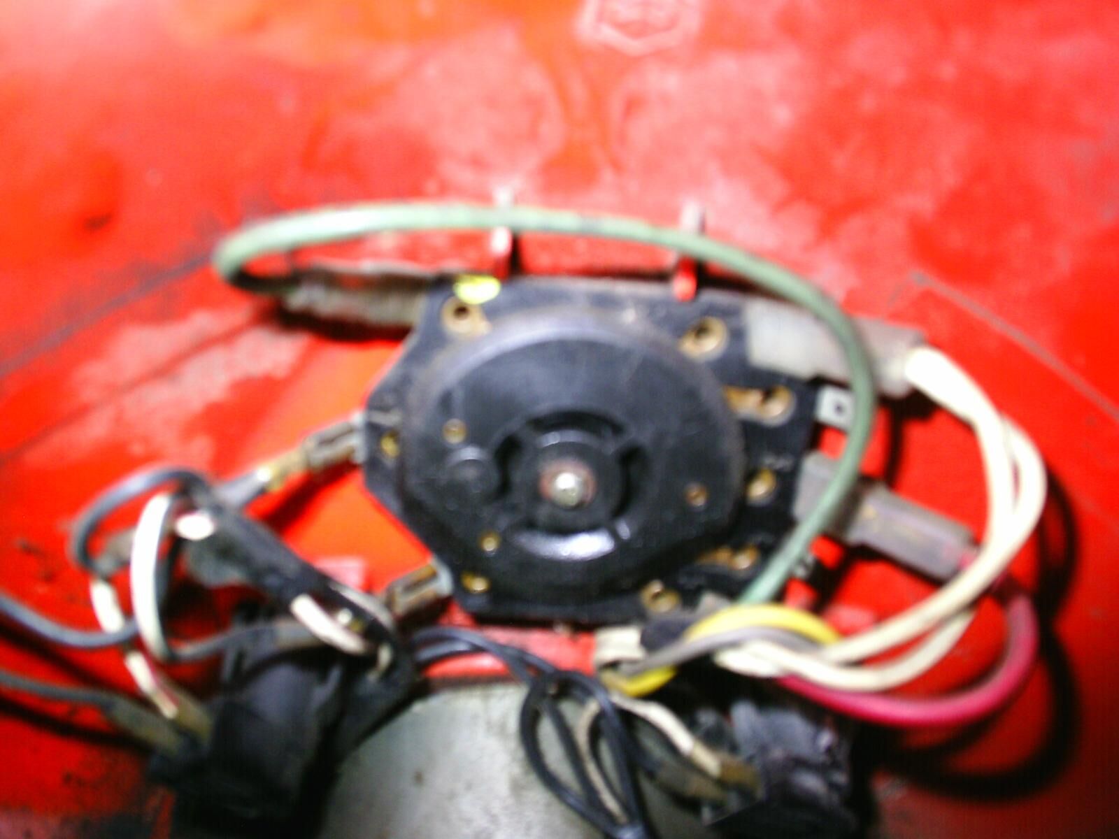

  • Herbert55555
    px
    • August 24, 2007 at 18:18
    hilft das?
      • 149.62 kB
      • 1,247

    • August 24, 2007 at 19:45
    Hey vielen dank für das bild!!!
    Hab mich jetzt nochmal in der garage mit rumgeärgert ;)
    Es ist jetzt soweit alles perfekt bis auf das rücklicht... denn sobald ich den motor an mache, ist auch das rücklicht an.
    Egal ob der Hauptscheinwerfer an ist oder nicht.
    Aber damit kann ich leben :thumbup:
    Danke nochmal an euch beide
