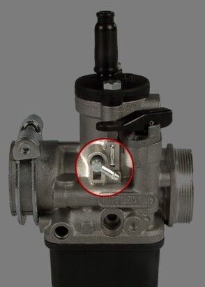

    kann mir jemand sagen, was das am DELLORTO PHBL 24AD für seitliche Anschlüsse sind? Habe es im Bild markiert.

    Das ist ein Überlauf, kein Anschluss für irgendwas. Da kannst du einen dünnen Schlauch draufstecken und nach außerhalb des Rahmens verlegen, damit es nicht in den Rahmen suppt. Normalerweise läuft da aber nichts raus.

    Wenn du den Gaser ausbaust kannst du ihn super neigen und daraus den Sprit aus der Schimmerkammer in den Tank laufen lassen.
