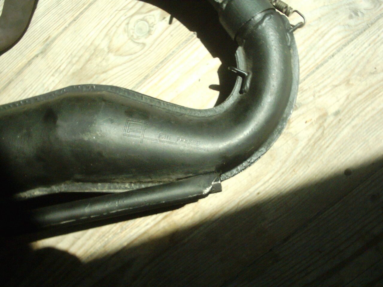

    • September 4, 2007 at 23:30
    es handelt sich um diesen

    • September 5, 2007 at 08:53
    et3 hat wohl nen etwas anderen Winkel am Anschluss.
    Auch der Lochabstand dürfte anders sein.
    Ich würde also sagen, dass et3 Bananana nicht einfach so reinpasst

    • September 5, 2007 at 09:39
    aber ist denn die et3 banane identisch zu den sitos?
    Der et3 Zylinder ist ja am Auslass anders wie ein Kurzhubzylinder (LA und Winkel)
