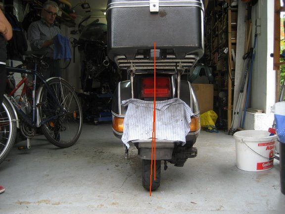

    Hallo Leute,
    ich bin kurz davor mir eine PX200 Lusso zu kaufen. Leider kommt mir der Randstand am Objekt meiner Begierde etwas schräg vor.
    Die Vespa ist einmal im Stand umgefallen.
    Wie seht Ihr das? Ist soetwas im Rahmen / Toleranzbereich? Bei meiner PK 50 XL ist alles im Lot.
    Hier die Pics.
    • July 12, 2009 at 14:59
    Allso, so wie ich das sehe, ist das nicht der Ramen, sondern die vordere Motoraufhängung (Gummis im Eimer). Denn das Rad ist nach rechts geneigt.

    Bei mir steht auch so ne braune PX vorm Haus - der hat auch das Rad schräge drinne - sieht genauso aus...is wohl echt normal oder ein bekanntes Thema.
    Gut, dann werd ich zuschlagen :D

    Bei meiner PX schauts genauso aus. Habe deshalb diesen Winter die Silentgummis vorne und hinten am Motor gewechselt. Hat aber nicht geholfen. Habe mich seitdem mit dem "Problem" abgefunden. Beim fahren merke ich nichts davon.

    OK - Danke. Werde sie kaufen. ;)
    Probefahrt war der Hammer :-7
