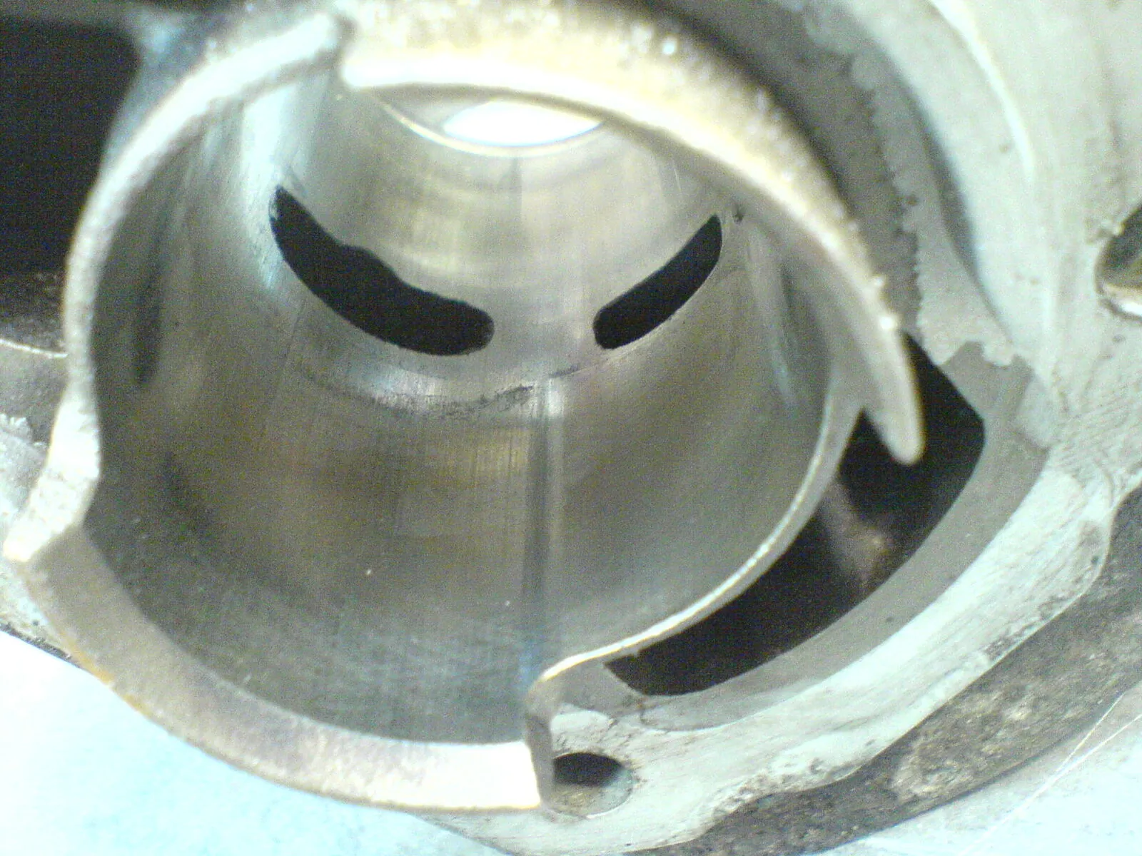

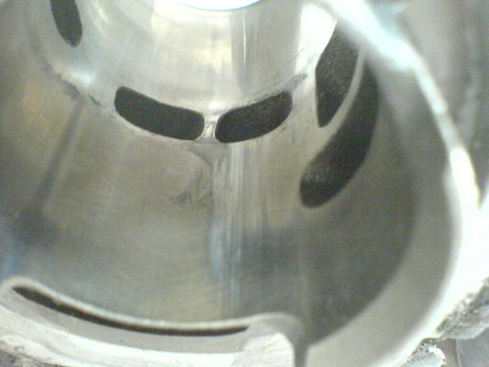

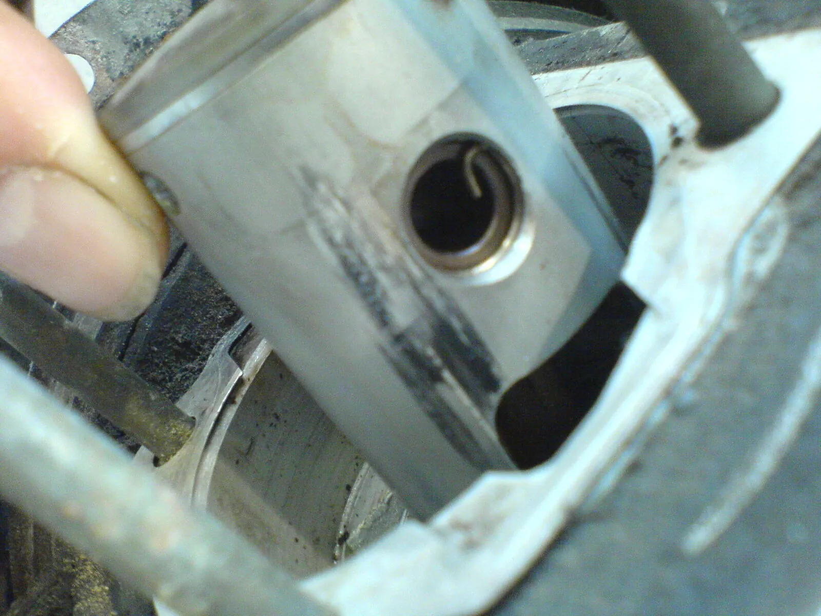

Und stell mal Fotos vom Zylinder hier rein damit man sich das ansehen kann. Und natürlich auch ein Pic. vom Kolben.
mfg
Clemens
Der Zylinder hat nur leichte Kratzer vom Reiber die eventuell mit Hohnen zu beseitigen wären sagt mein Arbeitskollege. Mehr Sorgen macht da der Standschaden der durch den Reiber entstanden ist (sind tiefer als die vom Reiber). Beim Kolben spürt man einen leichten Grat der wegsteht. Kolbenring ist durchgebrannt. Im Ebay habe ich einen Orginalzylinder gefunden.Habe momentan Urlaub. Fotos werden nachgereicht
