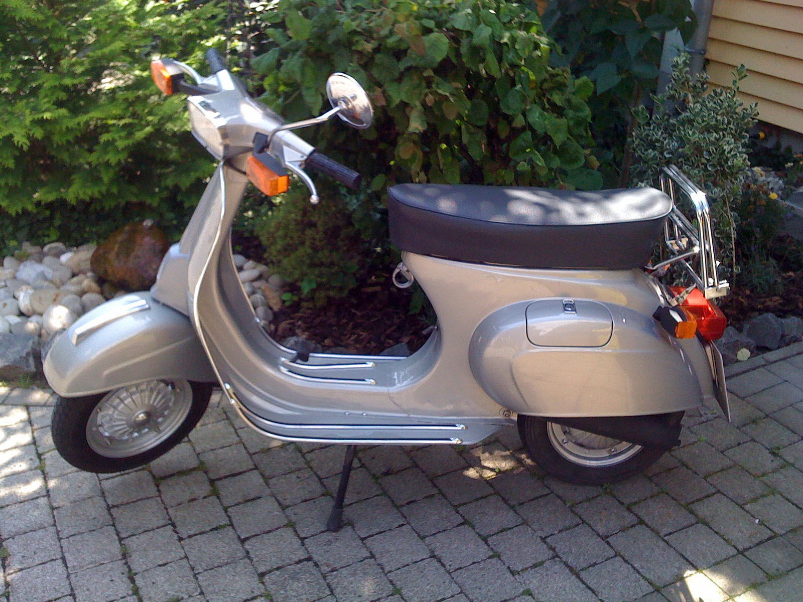

Meine alte PV 125 muss zum TÜV... sie war vor ca. 15 Jahren das letzte Mal auf mich zugelassen, und jetzt ist er abgelaufen....
Neulich hab ich sie "geweckt"... frischen Sprit rein, bißchen angeschoben.... und losgefahren! Nach 15 Jahren!!!!

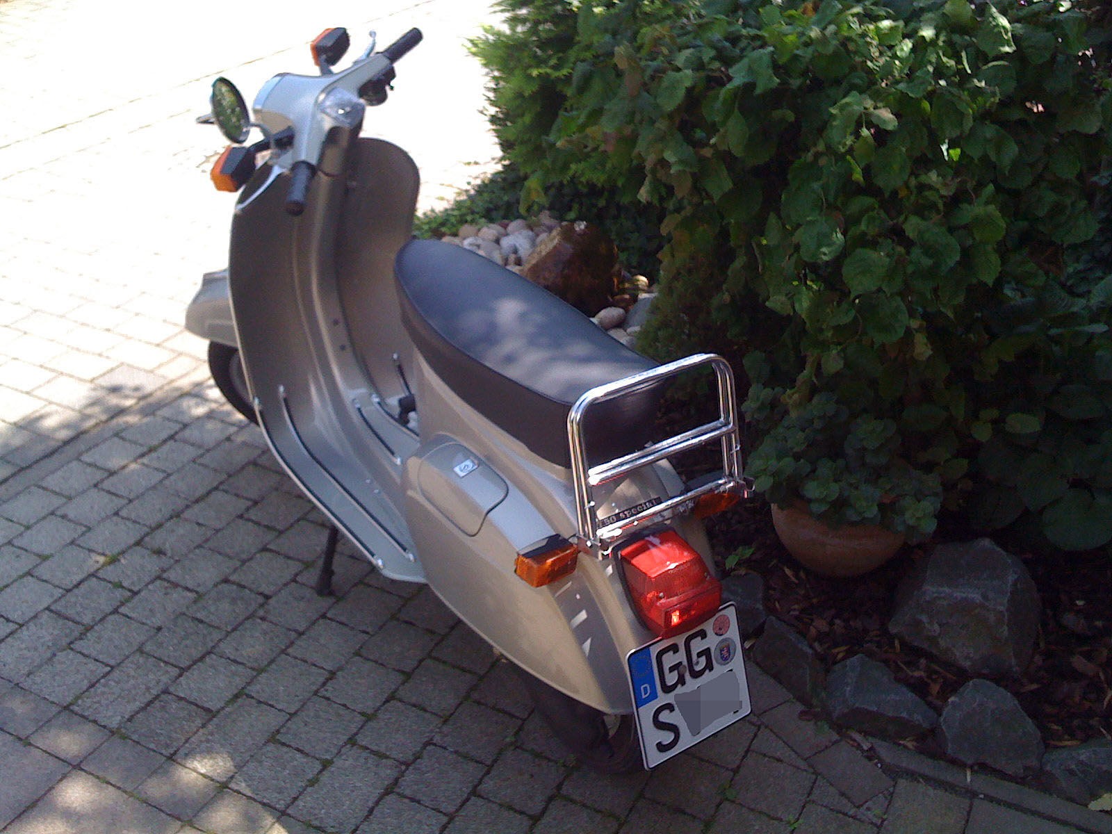

Das Problem ist: es sind nicht nur Originalteile dran... Sito Banane, dazu schlappe Stoßdämpfer, Felgen ohne Piaggio-Nummer...
Für die Vollabnahme muss ich wohl was ändern, aber müssen das alles Originalteile sein?
Und wenn schon Vollabnahme, dann auch richtig - ist es möglich, auch einen anderen Zylinder eingetragen zu bekommen?
