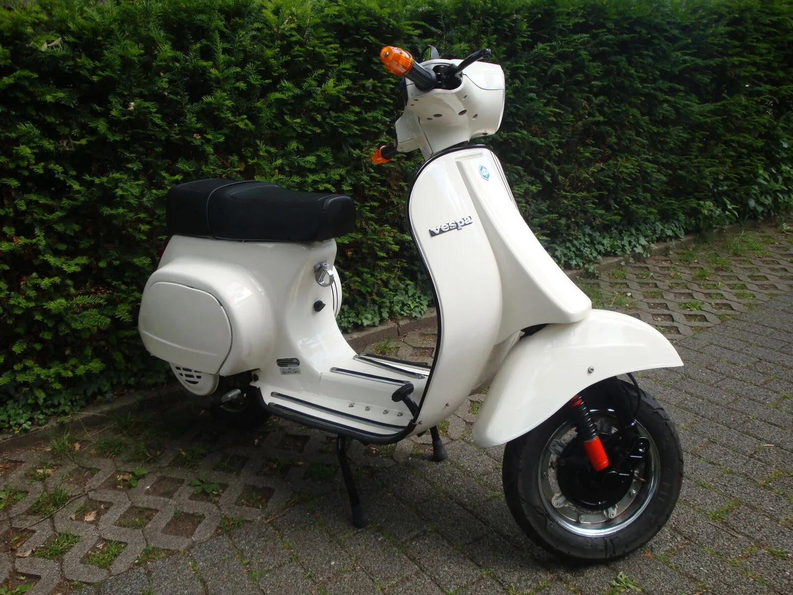

Ich hab mal ein pixx gesehen, da war der Stoßdämpfer einfach freigeschnitten. Ich glaube das war im GSF "Winterprojekte" Topic....
Jo, richtig. Sonst hätte ich ja auch den Spezial-Lenker nicht drauf bekommen.

Sieht man so ein bisschen, eigentlich relativ in der Mitte...
habe nur die Löcher neu gebohrt und die alten zugeschweißt...passte dann so ungefähr -
Genau das meinte ich, ist nicht Mittig ...
