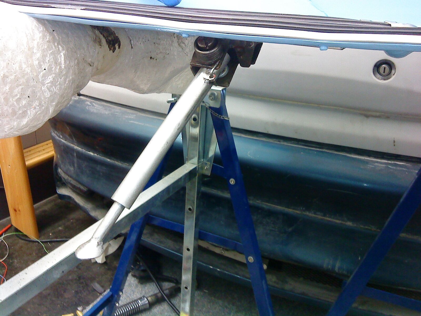

nein nix 10" , feinste 8" vorne 3,5 hinten 4,0er
Der Ständerfuss wird dann auch nicht mehr aus Alu sein
22mm Gewindestange

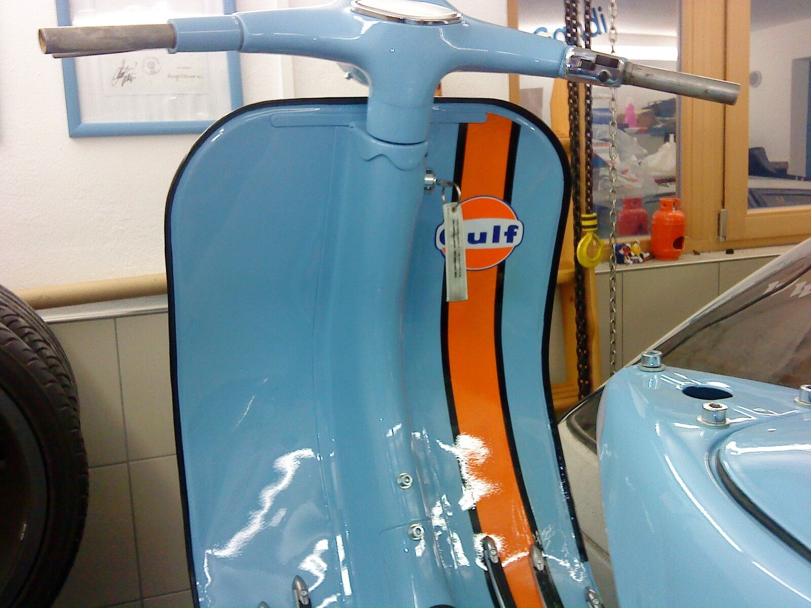

Hey sven hast den Oldi schon vermessen wegen Bodenfreiheit
Glaube nicht, ich nimm Ihm zu viel wertvolle Zeit mit in Anspruch
Also Gandi, die Bodenfreiheit der VNA / VNB / VBB beträgt bis zur Sicke des Trittbleches gemessen auf Höhe vom Ständer mit 8 Zoll Bereifung 19cm und mit 10 Zoll Bereifung und PX Hauptständer 25cm.
Danke Manu das hilft mir weiter, muss dann gleich in der garage
messen gehn

ist das ein original Alu-Mono-Schlitzrohr schwarz lackiert? Kommt gut, gefällt mir!
ja ist es, muss mir aber nach der CS was einfallen lassen, weils mir so nicht gefällt, hatte keine gescheide Bördelzange
Bördelzange bring ich Dir nächstes mal mit, das des amol was gscheit`s wird
Ja dann muss das Monoschlitzrohr dann halt wieder runter
