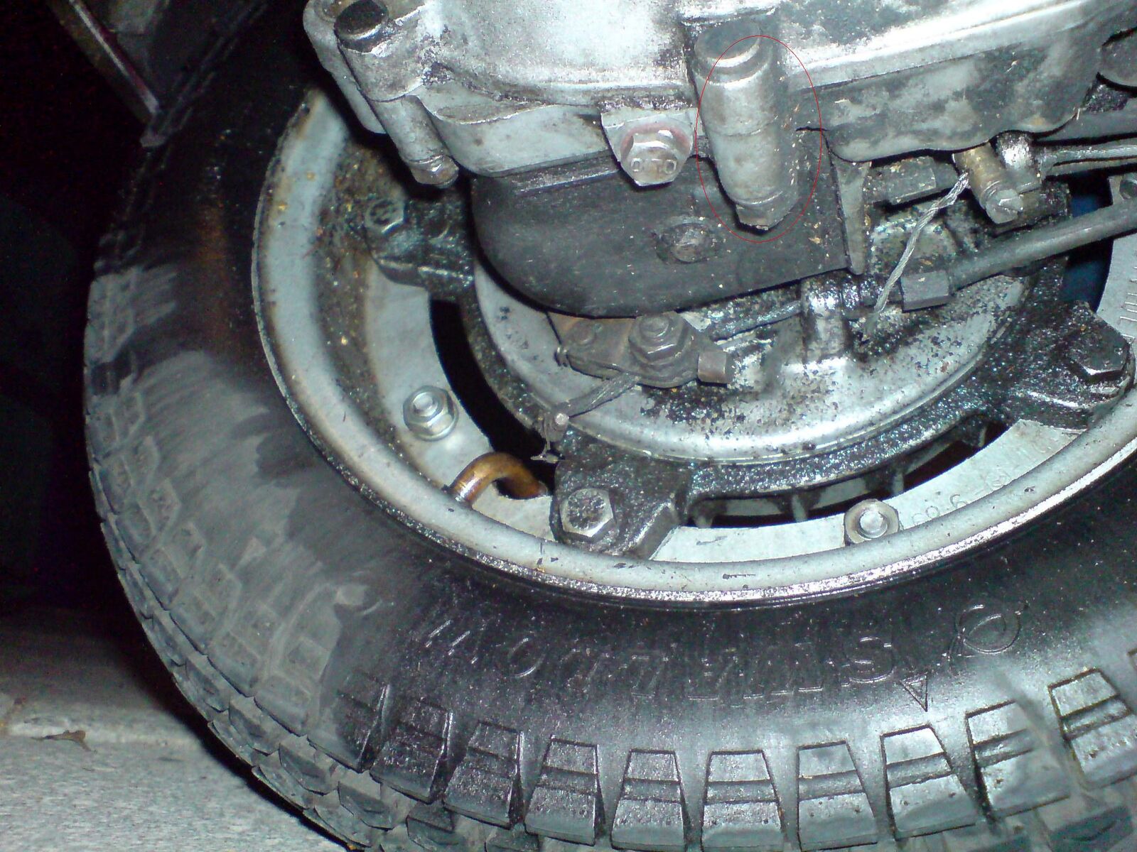

moin hab ein problem mit meiner pk 50 xl2
sie verliert getriebeöl und das nicht zu knapp. hab auf dem bild mal makiert wo es tropft (ist aber nicht meine reuse auf dem bild, hab ich aus einem ähnlichen beitrag kopiert)
hoffe ihr könnt daraus eine ursache erkennen. habe außerdem noch ein falschluftproblem:

ich vermute mal,das der Simmerring und die Rapierdichtung zwischen Bremsankerplatte und Antriebswelle verschlissen sind.
Einfach mal die Bremsankerplatte an den drei Schrauben lösen und den Simmerring erneuern.ciao

Kennt einer zufällig die richtige Bezeichnung für den Simmerring der Bremsankerplatte?
Finde bei sip den hier (46-56-4)
Ist der richtig? was mich verwirrt ist, dass da für vorne steht?!mfg max
so habe den simmerring jetzt rausgeholt und es war ein 27-37-7
komisch finde ich dass man den bei sip oder scootercenter nicht findet
er sah auch nicht wirklich kaputt aus ich erneuere ihn aber zur sicherheit trotzdem -

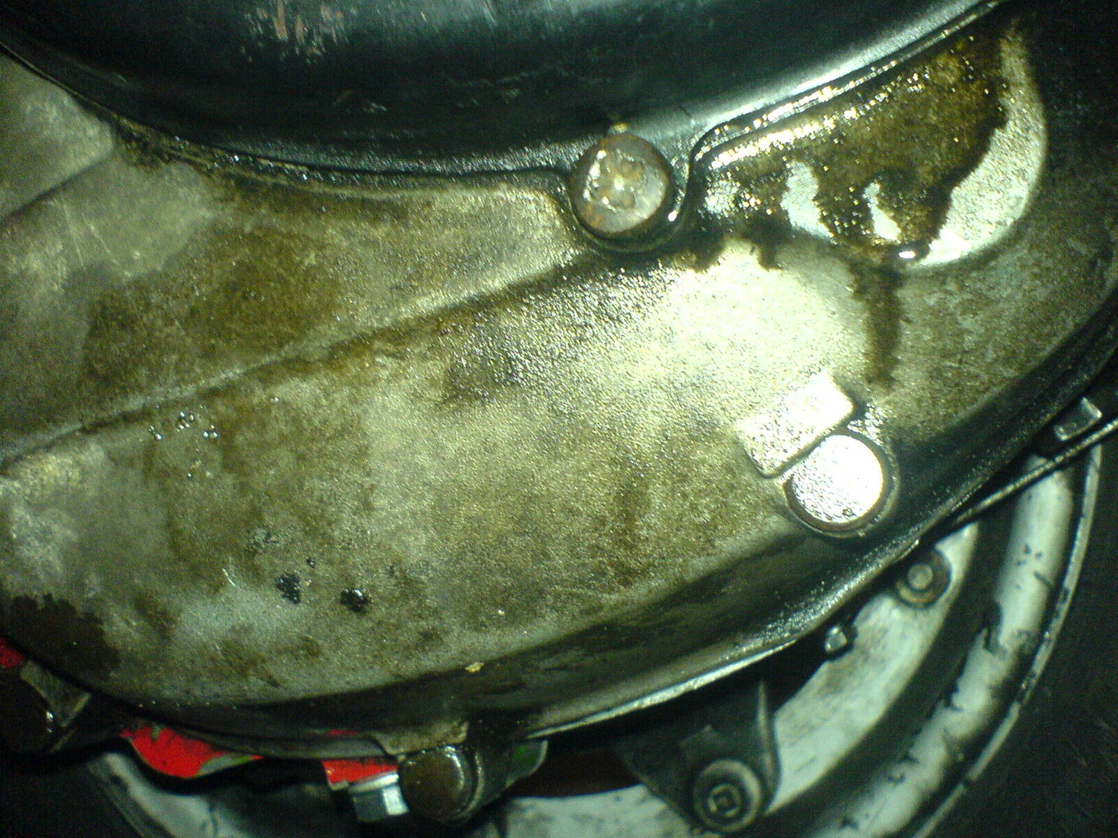

hab heute den simmerring erneuert, sie verliert aber immer noch getriebeöl
ausserdem ist mir nachdem ich die vespa auf die seite gelegt habe aufgefallen dass von weiter oben auch noch was runterkommt seht auf dem bild selbst
kann da auch eine undichtigkeit am zylinderkopf und oder -fuss vorliegen?
mfg max
kann mir hier wirklich niemand weiterhelfen? lassen wir das falschluftproblem mal aussen vor, möchte hauptsächlich die ursache für den getriebölverlust finden!
am kupplungsdeckel liegt es denke ich mal nicht, da der tropfen selbst wenn die vespa auf dem seitenständer, also nach links geneigt steht an der auf dem bild markierten stelle hängt!mfg max
Wenn du deine Vespa nicht vorher reinigst, glaub ich nicht, dass dir hier jemand weiterhelfen kann.
Wasch erst mal den ganzen Dreck(Öl, Wasser,Benzin, ...)ab, trocknen und dann abwarten. Müsste gleich zu sehen sein, wo sie leckt... Anhand den Fotos, leigt das Leck an der Ölablassschraube!
